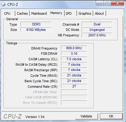

Wie oben schon beschrieben habe ich ein paar Fragen.
1. ist es gut die RAS Steetings weiter zu senken? es soll nicht zum Benchen sein sondern um 24/7 System zu haben.
2. was ist tRAS?
3. wenn auf der Packung 7-7-7-21 Stehen ist doch RAS=21?!
4. kann odr sollte tRAS gleich oder kleiner RAS sein?
5. Habe G.SKILL Repjaws F3-10666CL7D-4GBRH drin und das zwei mal also insgesamt 8GB Speicher. Hat einer eine Ahnung wie hoch man die mit einem Kühler und etws mehr Spannungen, sagen wir 1,65V? bekommen kann?
Danke schon mal im Voraus Martin

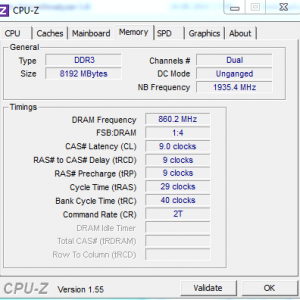

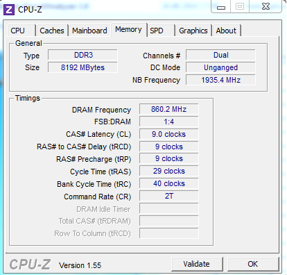

so, ich habe was getan, nun läuft der Speicher, schon recht gut aber wie sollte das Verlältnis sein zu CAS,tRCD,tRP und tRAS und tRC?
9-9-9-24 ist eine gängige Staffelung bei 1600er RAMs, CR 2T kann so bleiben. tRC könnte vllt noch auf 34-36 runter. Alle Angaben ohne Gewähr ;)
Thx, die Speicher sollten das locker mit machen, ich hoffe mal das ich noch ein wenig mehr raus kitzeln kann, so bis 1000MHz, wär nicht schlecht und noch stabil.:devil:
