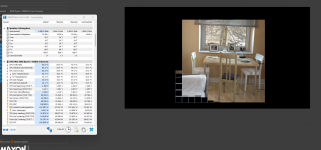

So das sind die Temps im Idle:
Und das sind die Temps wenn Cinebench läuft:

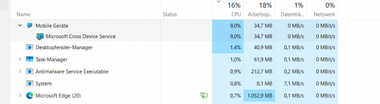

So habs rausgefunden, das war ein Microsoft Services der meine CPU ständig mit 8% ausgelastet hat so dass er nicht runtertakten konnte. Keine Ahnung warum der bei mir gesponnen hat. Hab den jetzt deaktiviert und schon ist wieder alles gut.
Der lief permanent über Stunden selbst nach einem Neustart.
Ich vermute, das 1 oder 2 Kerne extrem hoch gegangen sind. Anders lassen sich die Temps nicht erklären.
Muss zumindest so gewesen sein, weil jetzt ist wieder alles normal:
Na denn graz..... aber wieder einmal ist Windoof dran schuld und vor allen, mit einem Programm welches keiner brauch und nur für Windows Phones ist die es aber kaum noch gibt.
Deaktviere das gleich manuell permanent in msconfig.
