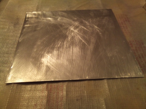

Zuallererst ist Schleifen angesagt. Das Aluminiumblech gleichmäsig mit dem groben Schleifpapier anrauhen damit die Grundierung gut hält. Danach das Blech einer intensiven Wäsche an einem Waschbecken unterziehen.
Vor dem Grundieren dringend die Oberfläche mit einem Fettlöser(z.b. Aceton) und einem Tuch reinigen. Sicherheitshinweise beachten! Die Teile sind meist flüchtig, brennbar und/oder gesundheitsschädlich!
Nach dem Reinigen natürlich nicht mehr die Oberfläche anfassen, also davor schon in eine lackierbare Position bringen oder nur noch die Unterseite zum Befördern anfassen.

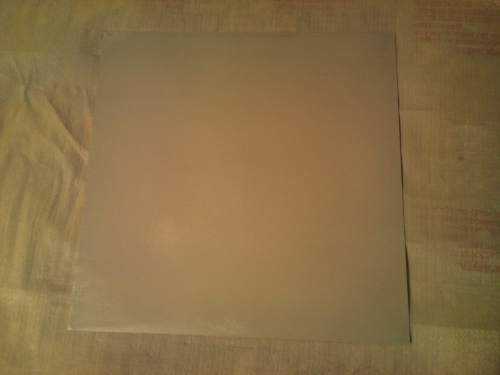

Ich habe trotz Säuberung mit Wasser das Blech einige Male komplett mit Fettlöser abgerieben bis keine Rückstände vom Schleifen mehr abgingen.
Atemschutzmaske nicht vergessen! Gleichmäsig eine Schicht Grundierung auftragen. Ich habe nach ca. 15 Minuten noch eine zweite Schicht Grundierung aufgetragen.

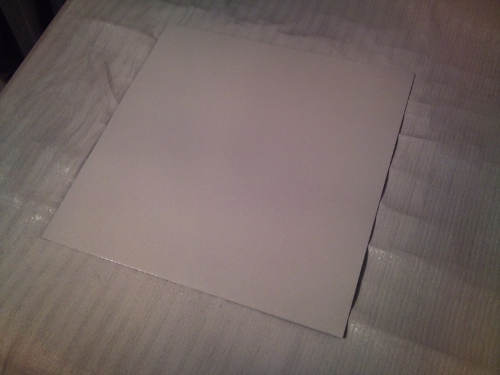

Die Grundierung habe ich gut 2 Stunden antrocknen lassen. Nun kam der weisse Lack dran.
Hier muss man sich nun entscheiden welche weitere Herangehensweise man bevorzugt. Entweder man lackiert die Schichten jeweils im 15 Minutentakt oder man lässt die einzelnen Schichten gut antrocknen,
dann sollte man die einzelnen Schichten jeweils mit einem feinen Schleifpapier erneut Anschleifen(inkl. erneutem Säubern der Oberfläche) damit die nächste Schicht auch sicher hält. Danke für die Info von Blutengel!

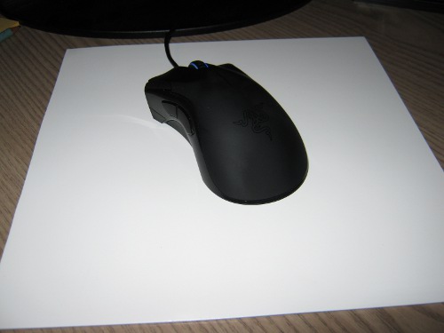

Das ganze sollte nach der letzen Schicht gut austrocknen bevor man die Oberfläche letztendlich "blind" schleift(für optische und Lasermäuse). Ich habe zwei Tage gewartet.
Für Kugelmäuse ist ein weiteres Schleifen natürlich nicht nötig. ;)
Ich hatte für den finalen Schleifdurchgang nur ein 1200er, wobei ein Schleifpapier mit 2000er Körnung empfohlen wurde. Wichtig ist, dass man nass schleift. Danke für die Info von badnaffy!
Habe mir aus dem Bogen vier gleich grosse Rechtecke geschnitten. Damit man die Oberfläche gleichmäsig glatt bekommt ist ein kleines Holzklätzchen o.ä. recht praktisch.
Zusätzlich zum nassen Schleifpapier habe ich noch extra Wasser auf die Oberfläche getan während ich geschliffen habe. Wenn man nun glaubt, es sei soweit, kann man das Blech
am Waschbecken gut abwaschen und abtrocken. Nun kann man, wenn man das Blech gegen das Licht hält sehr gut sehen, wo die Oberfläche noch "spiegelt" und man nochmals Nachschleifen muss.
Diesen letzen Arbeitsschritt habe ich auch "einige" Male durchgeführt.

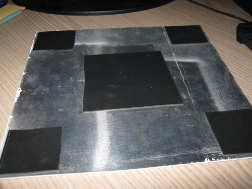

Das Mauspad soll natürlich nicht auf dem Schreibtisch hin und her rutschen. Darum habe ich mit Sekundenkleber 5 rechteckige Gummimatten am Boden befestigt.
Wobei ich mittlerweile am "unteren" Ende noch ein zusätzliches 6.tes angebracht habe(nicht auf dem Bild).

Hab auch ne Deathadder,allerdings für Linkshänder. Arbeitet die Maus auf dem Pad wirklich noch genau ? Also keine Probleme bei Shootern mit ,,zielen" und so ? Wie ist die Gleitfähigkeit ? Also auf mein Steelseriespad ,wenn Du Ihr einen leichten Stoss gibts gleitet sie von allein n Stück weiter. Ich könnt mir vorstellen das auf Deinem Alupad die Reibung zu gross ist ? Ansonsten ich ich auch Bock mir so ein Pad selbst zu machen.:D
Also meine Erfahrung mit Allu und Plexi sind nicht so befriedigend gewesen. Gab ab und an schon "Aussetzer" in der Bewegung des Cursors/ Fadenkreuzes bei Crysis/ Wargead, CoD und FarCry2. Kommt warscheinlich dadurch das beide Materialien trotz anschleifen immer noch feinste Spiegelungen erzeugen können die die Maus irritieren. Mit meinem Satinpad gab es das noch nie. Die Stoffstruktur ist sehr fein und erlaubt eine sehr feine und genaue Abtastung.
also bis jetzt ist mir kein ruckeln oder springen des cursor's aufgefallen, was aber noch nichts zu sagen hat.
zur gleitfähigkeit, anschubbsen... je nachdem wie stark, und die maus gleitet schon noch, vermute aber dass das alu-selbstbau-pad nicht mithalten kann. ein "leichter" rempler und die maus steht sofort.
werde mir evtl noch ein spray zulegen.
zielen werde ich jetzt dann noch testen ;)
