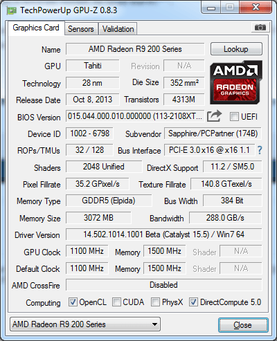

ich wollte euch mal um eure Meinung bitten. Vielleicht hat ja auch jemand eigene Erfahrungen mit der Sapphire Vapor-X Radeon R9 289X TRi-X OC zum Vergleich. Ich hab das Teil seit einer Woche und es läuft auch alles rund. Ich hab mir vor dem Kauf viele Tests durchgelesen und frage mich nun, ob meine Karte evtl einen Tick zu warm wird, da in den Tests meist eine Idle-Temp von 30-35°C angegeben wird. Hier mal ein paar Tests, die ich meine:

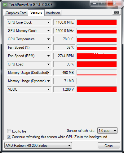

Die Lüfter sind übrigens unangetastet, laufen also automatisch. Im Idle komme ich nicht unter 47° bei 25% Lüftergeschwindigkeit. Erst wenn ich sie manuell auf 50% stelle, komm ich gerade so auf 35°, aber das ist dann auch alles andere als leise. Unter Last hingegen wirkt alles recht normal und auch ähnlich der Testberichte. Da werden ~70° bei ~40% Geschwindigkeit gehalten (getestet mit Heaven Benchmark und 3DMark11). Bei Furmark wirds dann natürlich staubsaugermäßig laut und auch heiß (80° bei ~70%), aber das dürfte ja normal sein oder? Geöffnetes Case bringt ungefähr -2°. Das ist übrigens ein Coolermaster N400 mit einem SilentWings2 in der Front und dem Standardlüfter im Heck. Ansonsten ist das Case nicht angetastet = alle Seitenmeshes sind offen.
