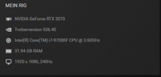

Reicht das als Angabe was die Specs angeht ?
CPU und GPU sind beide zu ca 50% ausgelastet.
Hab bisher Rocket League , Destiny 2 und Overwatch 2 getestet und komme ingame immer auf genau 145 fps als wäre es gecapped.
Hab das DP Kabel von meinem Bruder getestet worüber er auf 240hz spielt und auch da das selbe Ergebnis bei mir.
