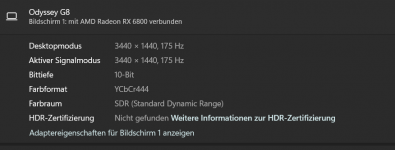

Angeschlossen: MINI DP (Am Monitor) zu DP (Grafikkarte)
Softwareversion: T-PTMLWWC-1444.0, BT - S
Einstellung siehe Bild:

Probier erstmal wie es mit 8bit läuft.
Dann eventuell noch die neueste Firmware drauf machen.

Ich habe den G8 OLED mit der gleichen Softwareversion wie du. Ich habe sowohl Displayport und HDMI lange in Gebrauch gehabt. Ich kann dein Problem leider nicht nachvollziehen/reproduzieren. Bei mir läuft es mit jedem Kabel einwandfrei. Display geht sofort nach PC Start an und verbindet sich und geht währenddessen auch nicht aus. Das selbe bei HDMI 2.1 auch. Nutzt du ein qualitatives Displayportkabel 1.4?
Zumal man sowieso HDMI 2.1 nutzen sollte, da man eigentlich nur so 10 Bit UWQHD und 175 Hz durchbekommt. Es wundert mich, wie du das mit dem Displayportkabel schaffst. Dort dürften eigentlich nur 3440 x 1440, 8 Bit und 175Hz (HDR) ODER 3440 x 1440, 10 Bit und 120 Hz (HDR) gehen. Liegt es vielleicht daran? :)
Stele mal Hz auf 120 und schaue, ob es dann fehlerfrei läuft. Wenn ja, hast du die Lösung.

Mit DisplayPort 1.4 und DSC haben leider beim G8 sehr viele Probleme UWQHD, 175 Hz, HDR, 10 Bit und VRR zu erreichen. Die meisten bekommen gar kein Bild oder ständige Bildaussetzer. Reddit ist voll davon. Bei den meisten läuft es wirklich nur sauber mit HDMI 2.1. Daher meine Empfehlung :)
