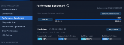

Wie auf den Bildern zu erkennen ist zeigt die SSD einfach immer 84 Grad an obwohl es gar nicht möglich sein kann, das dieser Wert stimmt.
Die Performance ist nun natürlich sehr schlecht und weit unter dem was die SSD leisten würde wenn sie richtig funktionieren würde.

Ok danke erstmal.
Ich habe sie angefasst und die SSD ist nicht heiß. Manchmal wenn ich neustarte scheint es auch zu funktionieren und die richtige Temp (ca + - 40 Grad ) wird angezeigt, ich erkenne ob sie funktionierte immer direkt daran das die LED auf der Heatsink leuchtet wenn ich mein PC starte. Sobald die LED nicht leuchtet steht eben immer 84 grad da. Ich hätte das nicht mal gemerkt wenn die LED nicht auf dem Kühler der M2 wäre, weil ich ja nicht jedes mal in der Magican Software schaue wie warm meine SSD wird bzw das da irgendwas falsch ausgelesen wird was meine M2 dann throttelt. Vielleicht ist ein Temp Sensor defekt , ich werden so die SSD jedenfalls denke nicht behalten.
