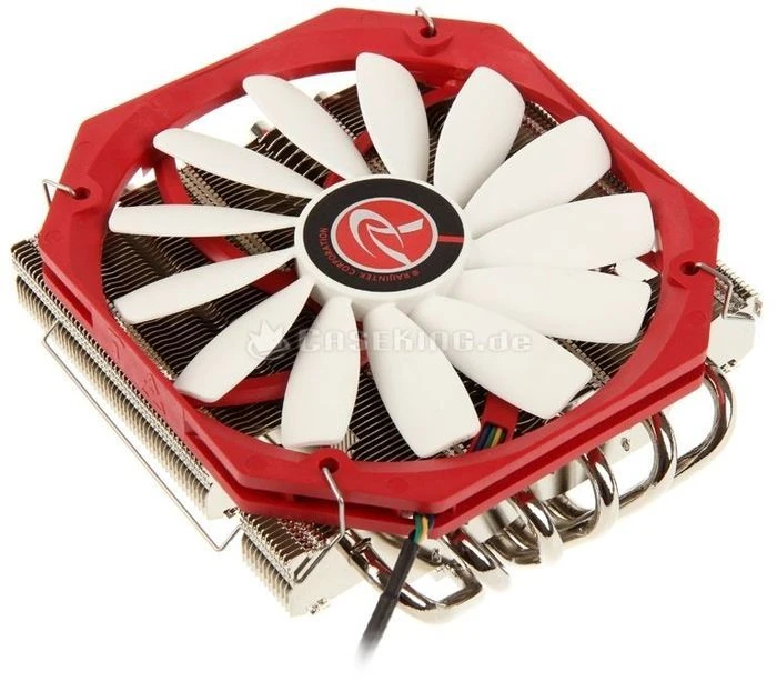

Wenn er passt, dieser

Danke. Wenn dann nur der Tower, der erste sieht zwar echt gut aus, aber der wird 99% an die Heatpipies vom Motherbaord stoßen.
