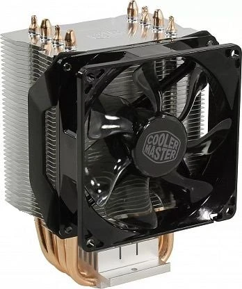

Mein Kühler wurde noch nicht erwähnt, deswegen ergänze ich ihn mal, um die Verwirrung komplett zu machen :ugly:
Der kühlt bei mir sehr zuverlässig und auch sehr leise einen 3600X (welcher quasi ohne PBO-Limits oder so läuft [welche mein Krüppel aber eh nie ausschöpft]),
in einem (auch nicht perfekten Airflow-Gehäuse) Dark-base 700 ;)
Prime95 erreicht er maximal 86°C, bei knapp 4Ghz allcore und 1,25V Vcore.
In Games liege ich dann irgendwo zwischen 60°C und 70°C.
PS: Weiß nicht, welche "backplate-Geschichte" du meinst, aber mein Kühler war nach 10 Minuten fertig montiert ^^
