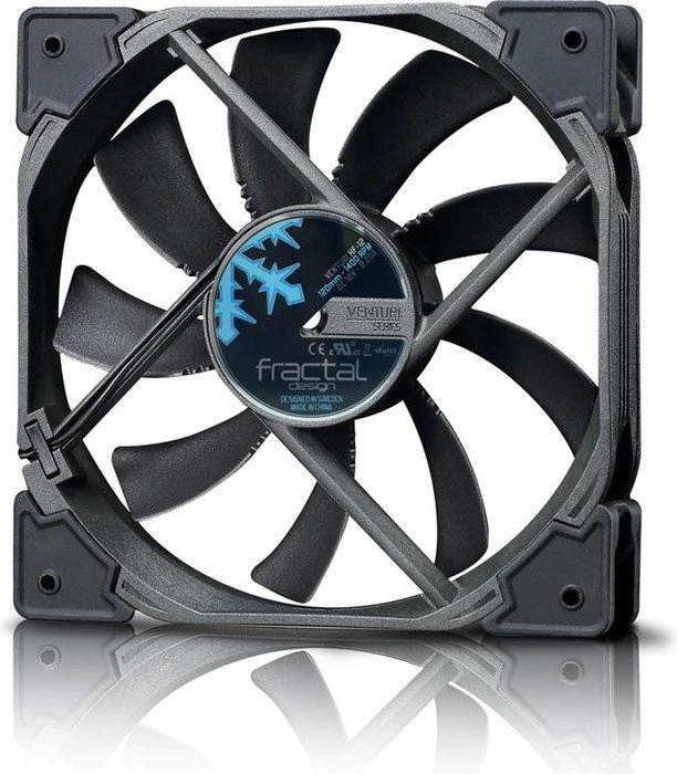

Tja, da kannst Du von 3 bis 30 Euro pro Lüfter alles ausgeben.
Die Arctic P12 sind auch gute Gehäuselüfter. Wenn Du die im 5er Pack kaufst, sparst Du noch etwas Geld: https://geizhals.de/arctic-p12-luefter-v33930.html
Sehr leise mit ausreichendem Durchsatz sind auch die Shadow Wings 2 von Be quiet!: https://geizhals.de/be-quiet-shadow-wings-2-pwm-bl085-a1959786.html
Performanter sind dann diese hier:
Aber jeder hat seine bevorzugten Lüfter, mit welchem er gute Erfahrungen gemacht hat.
