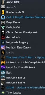

Diablo IV war nur als Beispiel aufgeführt, ich hab in so ziemlich allen Spielen die gleiche Leistung wie mit der 4070.
Der Monitor könnte auch bis 165Hz, lohnt sich in Diablo aber nicht wirklich.
Mir ist bewusst das die Karte für WQHD eigentlich schon ein wenig zu schnell ist, aber das hier so gar keine Mehrleistung im Vergleich zur 4070 ankommt, macht mich dann doch ein wenig stutzig.
Grundsätzlich scheint die Leistung ja irgendwo zu schlummern, im Timespy hatte ich mit der 4070 etwas mehr als 19k Grafikpunkte, jetzt mit der 7900 XT hab ich mehr als 26k Grafikpunkte.
Aber in meinen aktuellen Games, liegen die Frames quasi 1 zu 1 auf dem Niveau der 4070.
Frames ohne Limit wohlgemerkt und VSync aus.
Spiele wie zb. die im Bild aufgeführten.
