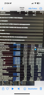

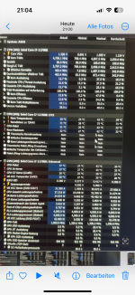

Hast du auch mal nen HWInfo Screenshot? Ggf. sogar unter Last?
Graka-Durschnittstemp sagt halt nicht viel aus, wenn die WLP schlecht aufgetragen ist kann die Hotspot Temp auch gerne mal 40°C höher liegen.
Das sind die falschen screens gewesen… ich habe ein Video bis zum Absturz gemacht und die letzte Sekunde gespeichert. Die Werte sind für mich ok. Beim Absturz rennen die GraKa auf 100% und nicht die Gehäuselüfter, das habe ich vorher falsch gesehen.
