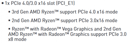

Mit deiner CPU sollte der PCI_E1 mit PCI-E 4.0 X 16 laufen und teilt sich keine Lanes.
Quelle Handbuch PDF
