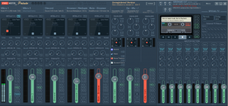

ich habe jetzt seit mehreren Tagen das Problem, dass beim Starten meines Computers das Mikrofon nicht funktioniert und hatte gehofft, dass ihr mir helfen könntet.
Ich benutze Voicemmeter Potato mit zwei zusätzlichen Audiokanälen (Cable Output A und Cable Output B und die Standardkanal Cable Output). Alle drei habe ich nach ihrem nutzem umbenannt unter "Sounds" und "Wiedergabe" und "Aufnahme". Meine Standardgeräte, die ich benutze mit Voicemeeter sind für das Mikrofon "Voicemmeter Aux Output" (darunter läuft das Røde NT1A) und das Headset "Corsair Void Pro" unter "Voicemmeter VAIO". Dazu benutze ich Light Host, um genauer zu sein die Plugins "reafir", "reagate" und "reacomp" um Störgeräusche und Rauschen im vorherein rauszufiltern. Selbst wenn ich Voicemeeter komplett ausschalte und die Standardkommunikationsgeräte zurück auf mein Røde und Headset lege, funktioniert das Mikrofon immernoch nicht. Erst nach einiger Zeit fängt es wieder an zu funktionieren. An manchen Tagen hat es gereicht Voicemeeter einfach neu zu starten, doch heute hat es nicht geklappt und erst nach einiger Zeit, bei der Voicemeeter auch ausgesachaltet war, fing das Mikrofon wieder an zu funktionieren.

Ich hoffe Ihr könnt mir bei meinem Problem weiterhelfen. Falls Fragen sind oder weitere Informationen benötigt werden, könnt Ihr mir gerne schreiben. Anbei sind noch ein paar Screenshots.

Könnte natürlich ein Hardware Defekt (evtl. auch nur eine Kleinigkeit) sein und mit der Software gar nichts zu tun haben. Evtl. ein Problem mit der Phantomspeisung, Verkabelung, Wackler..
Siehst Du beim Mikrofon einen Ausschlag im Pegel und hörst nichts oder wird nichtmal ein Pegel angezeigt?
Ansonsten findet sich vielleicht jemand, der sich mit deinem Treiber- und Plug-In-Wirrwarr auskennt. Mir sagt das meiste davon nichts.
