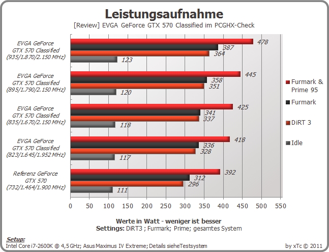

Laut Text hier im Forum braucht meine jetzige Graka (EVGA GTX 570 classified)
IDLE: 117 Watt
DIRT 3: 292 Watt
Benchmark: bis 392 Watt
Die Gigabyte GTX 470 SOC hat:
IDLE: 92 Watt
Benchmark: 302 Watt
http://media.bestofmicro.com/Y/I/257850/original/Power.png
Ich kann mir also ein Versagen des Netzteils nicht vorstellen.
