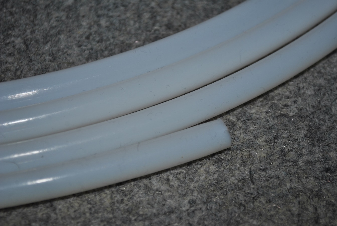

Eigener Eindruck und Verarbeitung vom Teflon Schlauch:
Der Teflon Schlauch 10/8, ist schon deutlich was anderes.
Vergleichbar mit PUR-Schläuche, auch die Anwendung ist dabei identisch.
Der Teflon Schlauch ist laut Hersteller 55-60 Shore (D) hart.
Das entspricht ca. einer Härte von einem Autoreifen.
Dabei muss ich Feststellen, das dieser sich halt etwas schwerer Biegen lässt als PUR-Schlauch.
Von der Verarbeitung ist PTFE den meisten Kunststoffen ein deutliches Stückchen voraus.
Alleine das PTFE gegen viel Säuren beständig ist, macht dieses Material so besonders.
Ein weiterer positiver und negativer Punkt ist, der sehr geringer Reibungskoeffizient.
Einerseits als Vorteil für die Strömungsgeschwindigkeit und den Widerstand, denn das Wasser dann kaum noch hat.
Andererseits, muss man um so genauer Arbeiten, bei den Verschraubungen, so dass der Schlauch nicht raus rutscht.
Der Vorteil bei PTFE ist, die Qualität ist einheitlich, und daher sehr gering, dass man Müll bekommt.
Preis:
Der Preis ist sehr unterschiedlich und ist dabei abhängig, wie viel man kauft.
Ich habe ca. 20€ für 5 m bezahlt, incl. Versand und Verpackung.
Wenn man nur ein Meter kauft, sind ca. 7€ fällig, incl. Versand und Verpackung.
Dabei bezieht sich der Preis von mir auf 10/8 Schlauch.
Also, je länger ,desto Billiger.

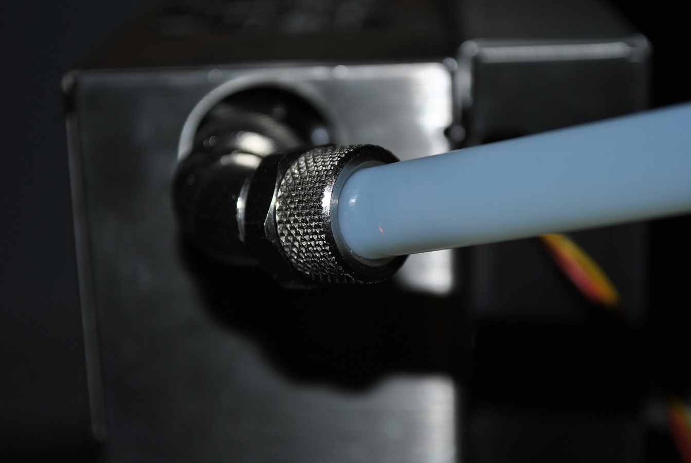

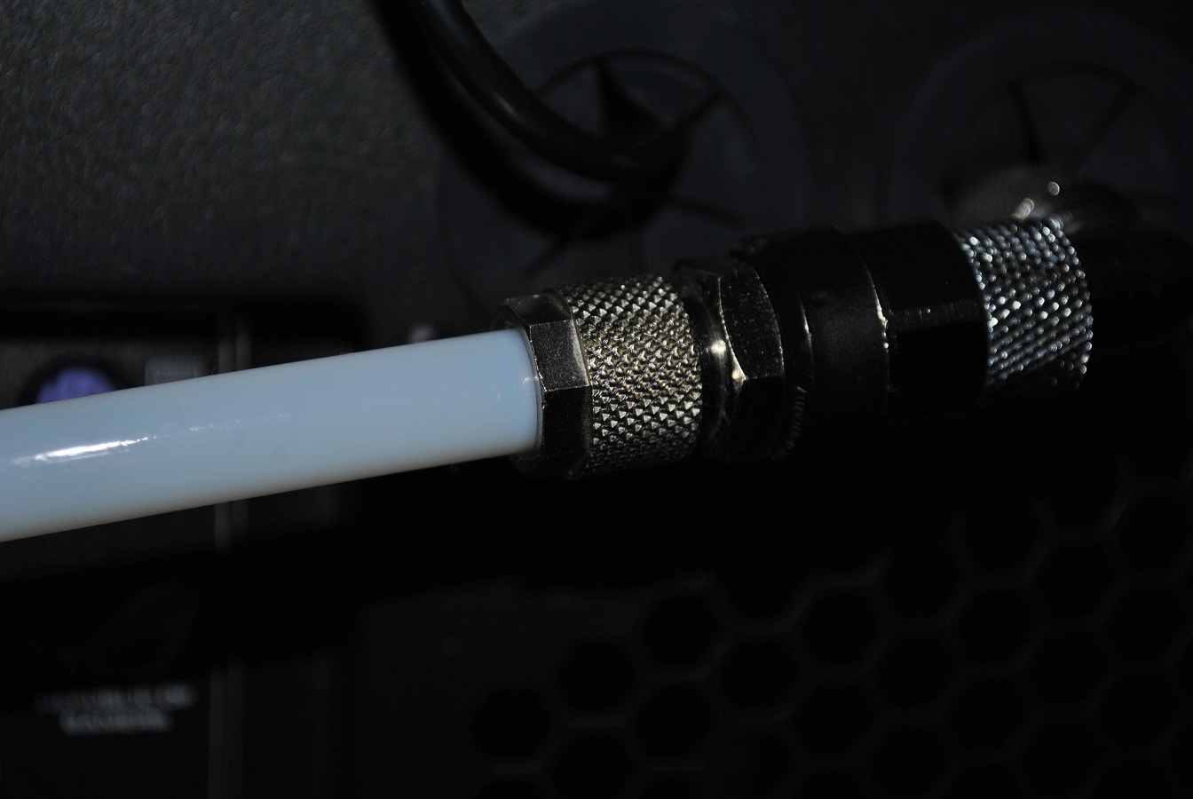

So der erste Test:
Der erste Schlau ist dran.
Verschneiden geht sehr leicht. Cuttermesser geht durch wie Butter.
Verschrauben dafür schwerer, da Teflon die Eigenschaft hat wegzugleiten.
Dabei sind von Vorteil 20 Hände zu haben. :lol:
Spaß bei Seite, aber man hat schon zu tun.
Man muss den Schlauch in die Tülle drücken und dabei noch die Verschraubung fest ziehen. Einfach ist anders.
Zu beachten ist, bei Teflon-Schlauch sollte man diesen fester anziehen, als PUR oder PVC-Schläuche.
Sollte man das nicht machen, kann es sein, das es tropft.
Hier erste Bilder im Einsatz, seit 29.05. 18:20:
