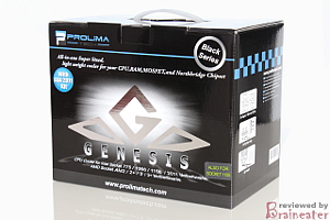

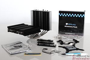

Geliefert wird der Genesis in einer schwarzen Kartonage mit hellblauen und silbernen Akzenten. Die Verpackung ist gespickt mit Informationen und technischen Details zum Kühler, sehr löblich ist auch die sehr genaue Bemaßung anhand einer Konzeptzeichnung.
Der Lieferumfang präsentiert sich in einem angemessenen Umfang und beinhaltet spartenüblich Montagematerial zu allen aktuellen Sockeln, zwei paar Lüfterklammern, eine Montageanleitung sowie eine große Tube Wärmeleitpaste. Leider verschweigt der Hersteller um welche Paste genau es sich handelt.

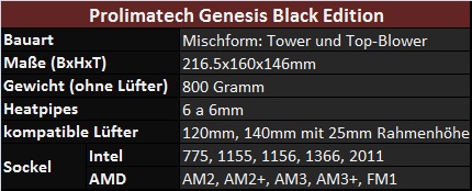

Technische Daten

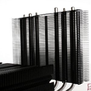

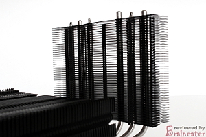

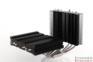

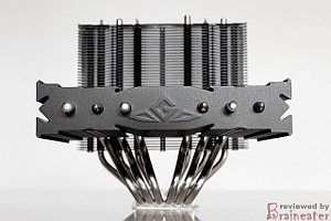

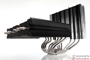

Das hybride Design, welches ein Tower Element mit einem Top-Blower Element vereint ist zweifelsohne was besonderes, denn der Genesis stellt mit dieser Bauform den ersten seiner Art dar. Grade am Kühlermarkt, wo Innovationen rar gesät sind, nimmt man solche Exoten dankend auf. Durch den „abgeknickten“ Teil sollten sockelnahe Komponenten, wie für die Top-Blower-Kühlergattung üblich, hervorragend mit gekühlt werden, wohingegen das Tower Element, durch sein optimal im Airflow liegenden Radiator, für eine hohe Kühlleistung sorgen sollte.
Das Besondere an der Black Edition ist, wie der Name es schon andeutet, ein zumindest teilweise schwarz eingefärbter Kühler. Während der ursprüngliche Genesis in einer homogenen silbernen Farbgebung auf den Markt kam, bilden die mattschwarzem Lamellen der Back Edition einen edlen Kontrast zu den restlichen, silbern eingefärbten Komponenten.

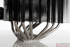

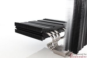

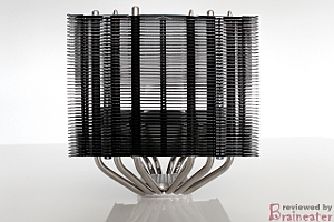

Für den Wärmetransport sind sechs 6mm dicke Kupferkapilaren verantwortlich, welche mit beiden Enden in den Alufinnen enden. Während das Top Blow Element auf 46 Lamellen zurückgreift stehen dem Tower Element zwei Lamellen weniger zur Verfügung. Die beiden Abschließenden Lamellen wurden jeweils mit einem G verziert.

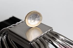

Der, direkt mit den Heatpipes verlötete Kupferboden ist leicht angeraut und minimal konvex gebogen. Für eine einheitliche Optik wurde er ebenfalls vernickelt.
Qualitativ gibt es am Genesis nichts auszusetzen. Die Aluminium-Lamellen wurden sauber verarbeitet und entgratet und mit ebenso hoher Sorgfalt lackiert. Zugunsten der Stabilität wurden die einzelnen Kühlfinnen untereinander verhakt. Alle Kupferelemente wurden für eine edlere Optik vernickelt und die Lötstellen von überschüssigem Lötzinn befreit. Damit kann sich Prolimatech problemlos mit Größen wie Noctua oder Phanteks messen.

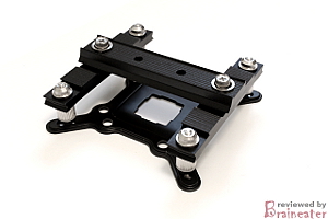

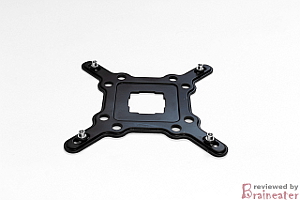

Die Montage auf einem LGA 1155 Intel System geht sehr schnell und einfach von der Hand. Zuerst wird die Backplate mit Gewindeaufsätzen entsprechend der Sockelbohrungen bestückt. Nachdem man die Backplate an der Rückseite des Mainboards platziert hat, kommen auf der Gegenseite doppelseitige Tumbsrews zum sichern zum Einsatz.
Nun werden je nach Ausrichtung des Kühlers zwei Rahmenelemente platziert und per Hand verschraubt. Abschließend wird der Kühler in Position gebracht und mit einem Steg am Retentionmodul fixieren.

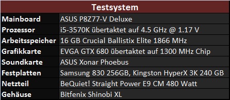

Aufgrund eines umfangreichen Upgrades des Testsystems sind die erreichten Temperaturwerte nicht mehr mit früheren Ergebnissen vergleichbar.
Ablauf

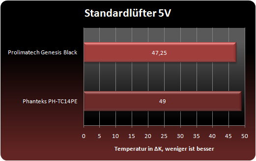

Alle Testkandidaten werden jeweils einmal im Performance-Modus bei 12V Lüfterspannung und einmal im Silent-Modus bei 5V Lüfterspannung getestet.
Um den Kühlern Arbeit zu verschaffen, wurde die auf 4,5 GHz übertaktete CPU für jeden Test jeweils mit einer halben Stunde Prime95 mit einem Custom Run mit einem festen Wert 12K und „FFTs in place“ belastet. Dabei wurde die Temperatur während der kompletten Testdauer mit CoreTemp gemessen. Das Listenergebnis ergibt sich aus dem Mittel der maximal erreichten Temperaturwerte der vier Kerne.
Die Tests wurden unter realen Bedingungen in einem geschlossenen Bitfenix Shinobi XL durchgeführt. Dabei kamen folgende Gehäuselüfter bei einer Spannung von 5V zum Einsatz:
Als Wärmeleitpaste kam bei jedem Kühler Thermalright Chillfactor 3 zum Einsatz, welche vor der Montage neu aufgetragen wurde. Der Genesis wurde mit zwei 140mm Bitfenix Spectre Pro bestückt wohingegen der Phanteks mit den im Lieferumfang enthaltenen Lüftern angetreten ist.
Temperaturcheck

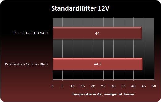

Während sich der Genesis bei voller Lüfterspannung noch knapp gegen den PH-TC14PE geschlagen geben muss, kann er sich mit langsam drehenden Lüftern deutlich an die Spitze setzen.
Die Raumtemperatur bei den Tests lag übrigens bei 18 Grad.
