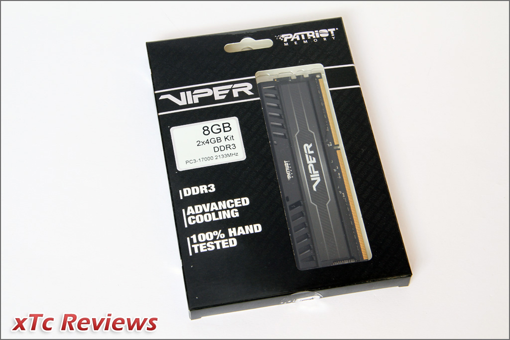

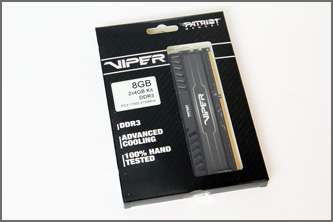

Passend zu den neuen Viper 3 Series Speichermodulen präsentiert Patriotauch ein überarbeitetes Design der Verpackung. Die vollkommen schwarz gehaltene Verpackung passt farblich ideal zu den Speichermodulen. Die silbernen Streifen auf der Verpackung setzten gezielt Akzente. Durch das großzügig dimensionierte Sichtfenster in der Front der Verpackung lässt sich eins der beiden Speichermodule betrachten. Leider kann man der Verpackung nicht entnehmen, ob die Speichermodule der Viper 3 Serie für Intel- und AMD-Systeme geeignet sind. Hier wird ein Blick auf die Homepage von Patriot fällig. Dafür kann man der Vorderseite der Verpackung entnehmen, dass das hier getestete Speicher-Kit aus zwei 4 GiByte großen Modulen besteht. Patriot umwirbt das Speicher-Kit der Viper 3 Serie damit, dass alle Module 100% per Hand getestet wurden. Durch den Heatspreader der verbaut wurde, soll die Abwärme der Speicherchips besonders effizient an die Umgebung abgegeben werden.

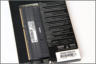

Auf der Rückseite der Verpackung finden Käufer Informationen sowie eine kleine Produktbeschreibung über das Speicher-Kit. Patriot umwirbt die neuen Viper 3 Speicher-Kits mit einem kompakten Hochleistungs-Kühlkörper der die Speicher-Chips auch bei starkem Overclocking auf Temperatur halten soll. Die von Patriot bekannte lebenslange Garantie (in Deutschland auf 10 Jahre begrenzt) gilt natürlich auch für die Viper 3 Speicher-Kits. Durch ein weiteres Sichtfenster in der Rückseite der Verpackung läßt sich von einem der beiden Speichermodule die Spezifikationen und die Kit-Bezeichnung entnehmen. In diesem Fall ist auf dem Sticker „PV38G213C1K“ abgedruckt. Gleicher Sticker ist auf der Verpackung angebracht. So lässt sich sicherstellen, dass auch die richtigen Module in der Packung enthalten sind. Neben den eigentlichen Speichermodulen ist nichts im Lieferumfang enthalten. Auf weitere kleinere Dreingaben wie beispielsweise ein Case-Badge verzichtet Corsair.

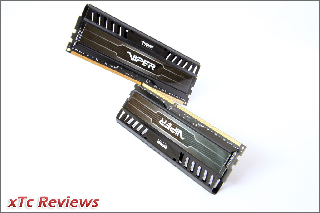

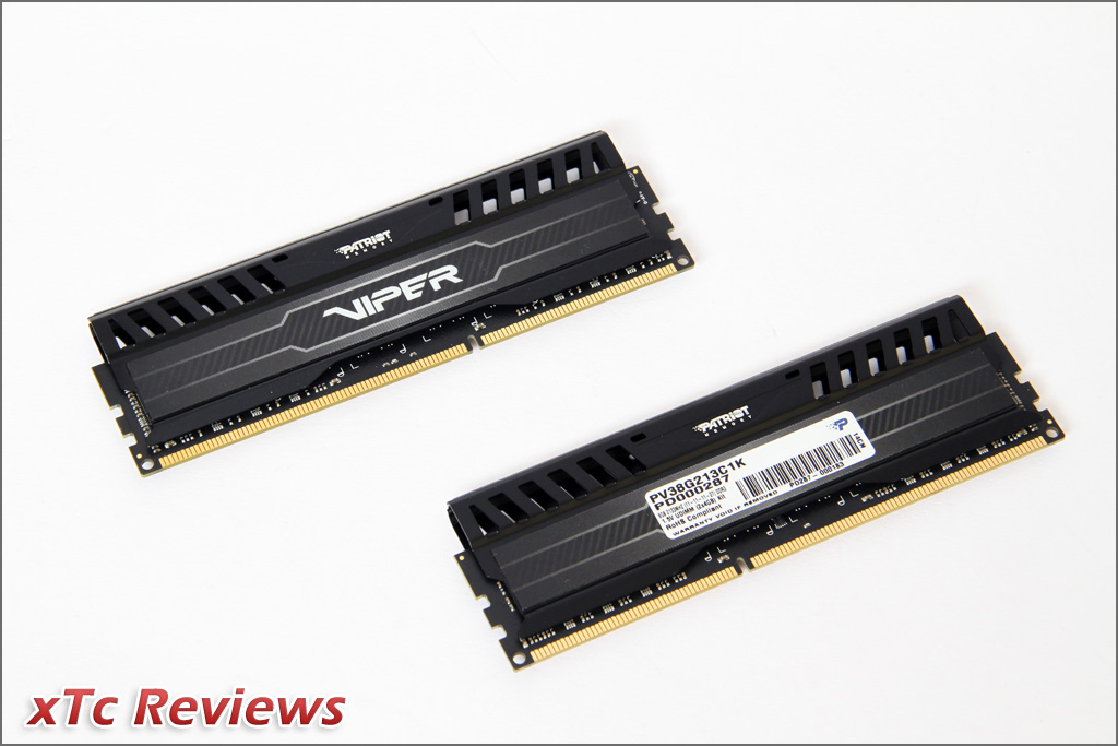

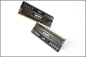

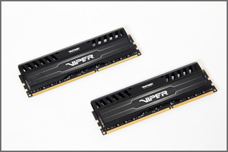

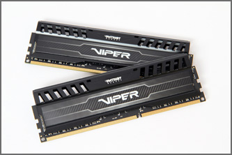

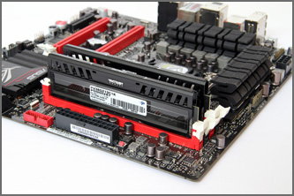

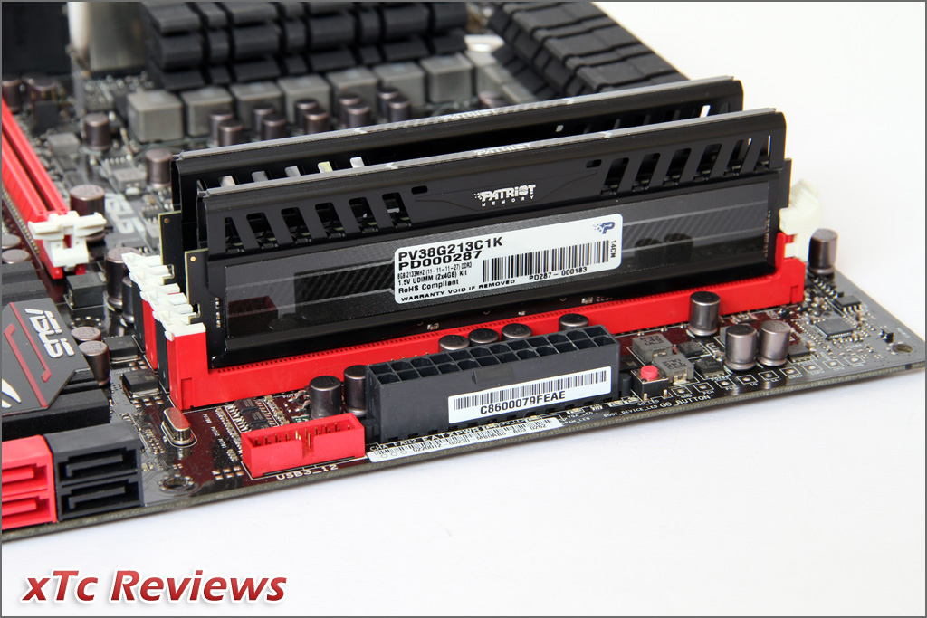

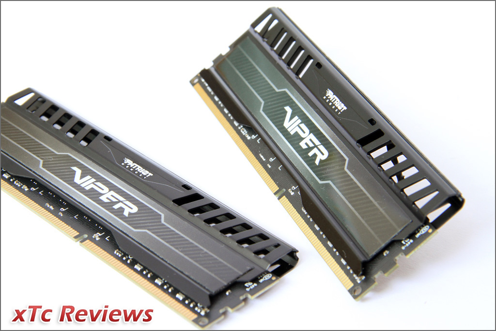

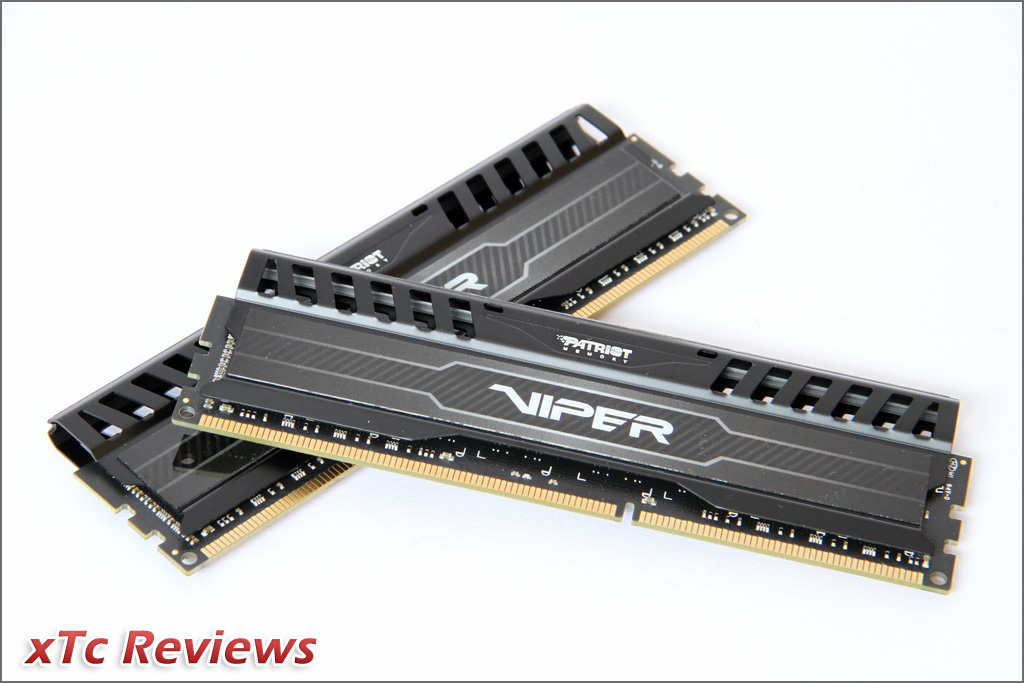

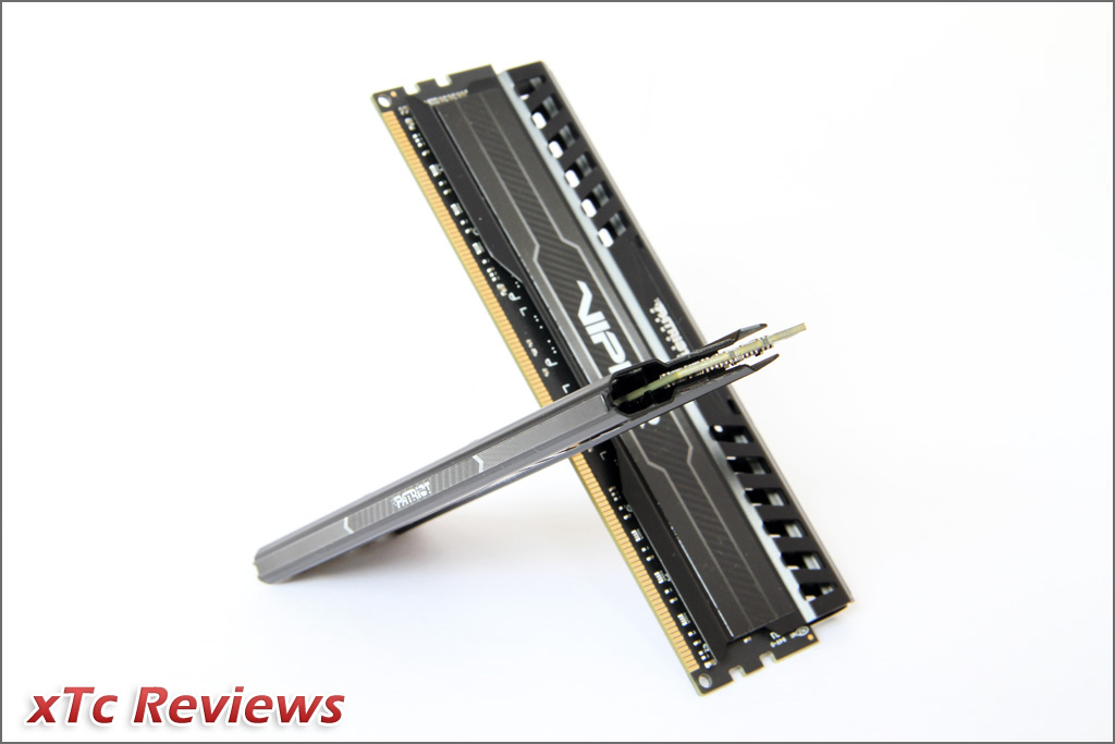

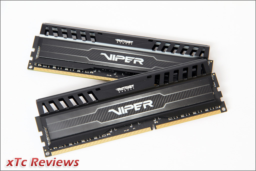

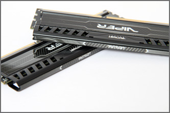

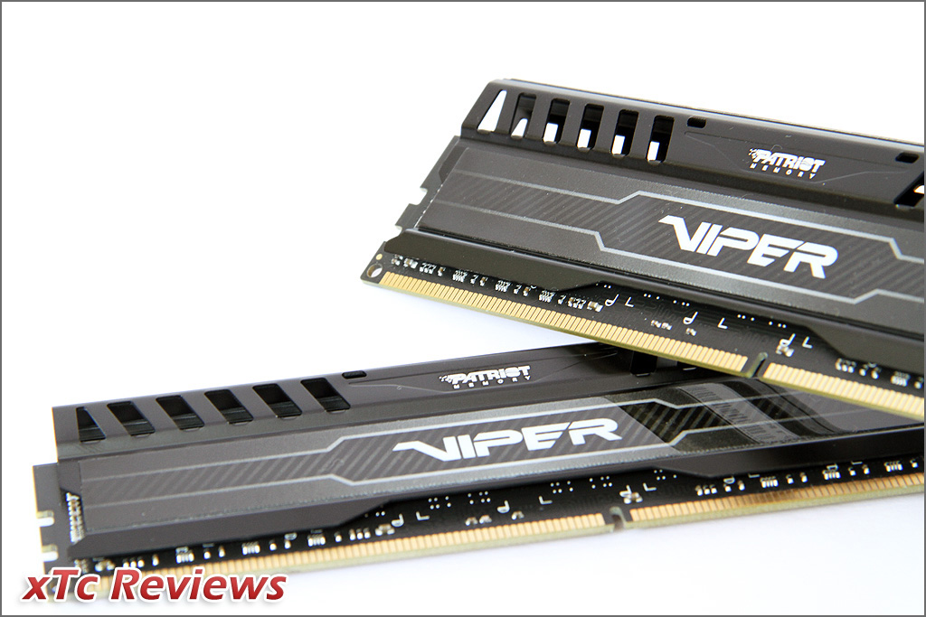

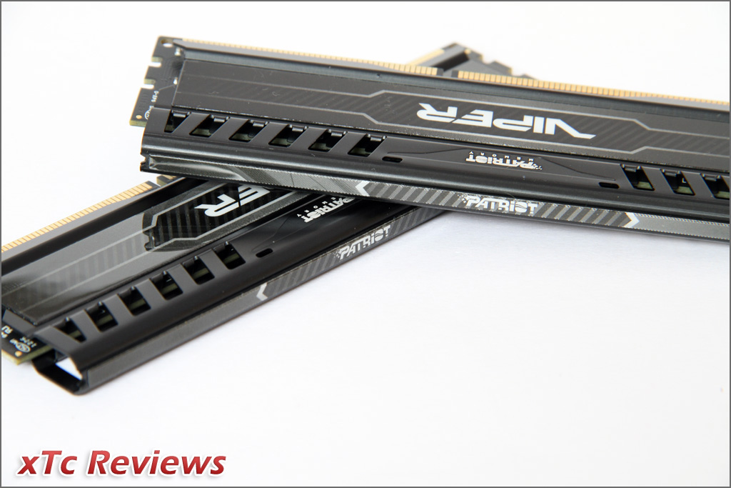

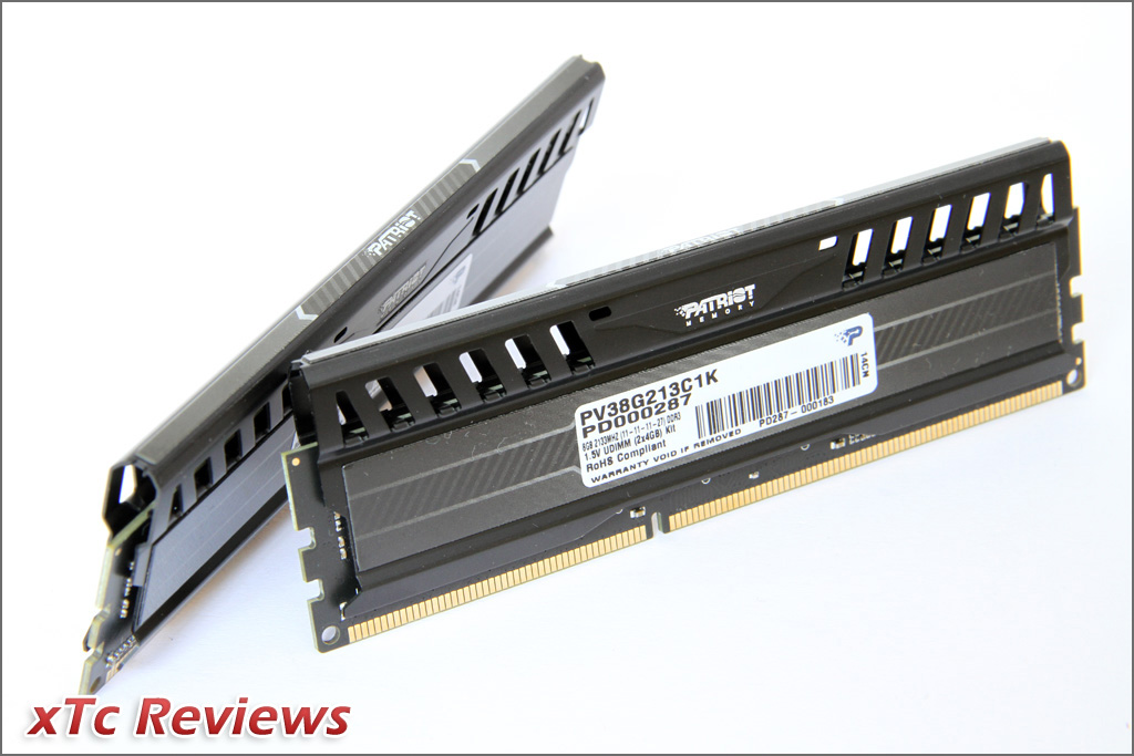

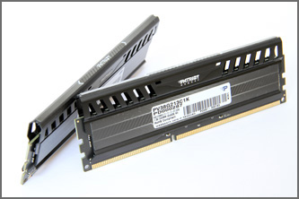

Optisch haben die neuen Viper 3 Speichermodule nicht mehr viel mit ihren Vorgängern gemeinsam. Der massive und wirklich wuchtige Heatspreader musste einer wesentlich kleineren und leichten Variante weichen. Dafür sind die neuen Viper 3 Speichermodule mit 4,2 cm auch etwas kompakter. Die Aufkleber auf den Kühlkörpern hat Patriot der Optik entsprechend schlicht gehalten. Die weißen Linien ergänzen sich ideal zum restlichen grau und schwarz. In der Mitte ist der „Viper“-Schriftzug abgedruckt. Etwas darüber der „Patriot“-Schriftzug. Auf einer der beiden Seiten ist zusätzlich ein Sticker mit den Spezifikationen zu finden. Leider ist der Sticker so aufgeklebt, dass er nach außen steht und so immer sichtbar ist. Optisch schicker wäre es gewesen, wenn der Sticker auf der anderen Seite angebracht ist und so zum CPU-Sockel zeigen würde. Im Gegensatz zu den Viper 2 Modulen bestehen die Heatspreader der neuen Viper 3 Module nur noch aus einem dünnen Blech. Patriot verspricht aber aufgrund des Designs, dass die neuen Heatspreader nicht weniger leistungsfähiger sind. Damit die von den Speicher-Chips erzeugte Abwärme auch effizient an die Umluft abgegeben werden kann, wurden den Heatspreadern eine Art Schlaufen spendiert. Durch diese Schlaufen wird der obere Teil des Heatspreaders mit Frischluft durchströmt, was dem Wärmetransfer zugutekommen soll. Der Aufkleber auf der Oberseite des Heatspreaders ist ein besonders schickes Highlight. So ist der „Patriot“-Schriftzug auch im verbauten Zustand von oben zu sehen.
Wie bei mittlerweile den meisten Speicher-Modulen aus dem Hause Patriot üblich, spendiert Patriot auch den neuen Viper 3 Modulen ein schwarzes PCB (Printed Circuit Board). Besonders für Casemodder sind die Viper 3 Module so mit Sicherheit interessant. Wer nicht auf die vollständig dunkle Optik steht, sollte sich die „Intel Exteme Masters Memory“ Variante der Viper 3 anschauen. Bei der limitierten Serie verfügen die Viper 3 Speichermodule über einen blauen anstatt schwarzen Kühlkörper. Allerdings gibt es nicht alle Viper 3 Speicher-Kits in der limitierten „Intel Exteme Masters Memory“ Variante. Unter den Heatspreadern verbaut Patriot bei dem hier getesteten Exemplar Speicher-Chips von Hynix. Jedes Speichermodul verfügt auf beiden Seiten über acht Speicher-Chips, was bei einer Modulkapazität von 4 GiByte, einer Größe von 256 MiByte pro Speicher-Chip entspricht. Als Bezeichnung kann man den Speicher-Chips „H5TQ2G83CFR“ entnehmen. Auf einer der beiden Seiten verfügen die Module über einen Sticker, auf dem die Spezifikationen abgedruckt sind. Neben der Taktrate finden Käufer auch noch Angaben zu den Latenzzeiten und der benötigten Spannung. Im Falle dieses Musters läuft das Kit im DDR3-2133-Modus (1.066 MHz) mit Latenzzeiten von CL11-11-11-27 und einer Spannung von 1,50 Volt.

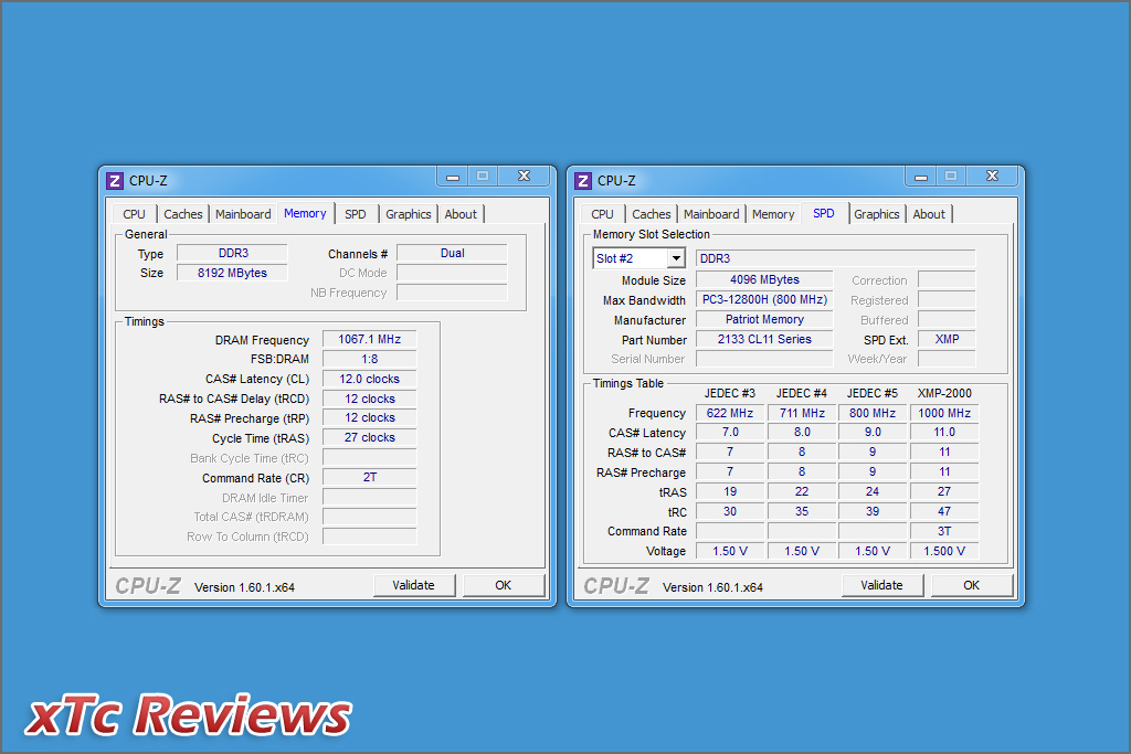

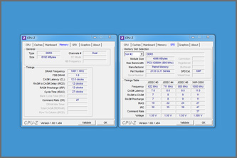

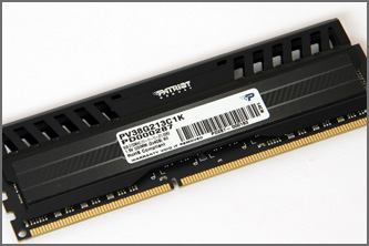

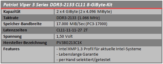

Die Spezifikationen im Überblick: Das Speicher-Kit besteht aus zwei Riegeln mit je 4.096 MiByte. Die Module sind für den DDR3-2133-Modus (1.066 MHz) mit Latenzzeiten von CL11-11-11-27 zertifiziert und benötigen für den stabilen Betrieb eine Spannung von 1,50 Volt. Obwohl Patriot die Viper 3 Speicher-Kits primär für aktuelle Intel Sockel 1155 Systeme angekündigt hat, werden auch aktuelle AMD-Systeme offiziell unterstützt.
Das XMP-Profil für Intel-Systeme wird auf dem Testsystem nicht nur falsch ausgelesen, sondern auch noch falsch angewandt. Obwohl die beiden Viper 3 Riegel für den DDR3-2133-Modus spezifiziert sind, gibt CPU-Z für das XMP-Profil den DDR3-2000-Modus an. Die Latenzzeiten von CL11-11-11-27 sind allerdings richtig. Dafür ist die Command Rate von 3T aber auch falsch. Wird das XMP-Profil im Bios aktiviert, werden aber vollkommen andere Einstellungen angewandt. Zwar wird der Speicher richtig im DDR3-2133-Modus betrieben, die Latenzzeiten von CL12-12-12-27 sind aber vollkommen falsch. Ein Bios-Update könnte hier aber für Abhilfe sorgen. Zusätzlich zum völlig verkorksten XMP-Profil verfügen die Viper 3 Riegel noch über drei Fallback-Profile für 622, 711 und 800 MHz. Im Gegensatz zum XMP-Profil funktionieren die Fallback-Profile allerdings ohne Probleme.

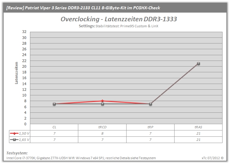

Werden die Patriot Viper 3 Module im DDR3-1333-Modus (667 MHz) betrieben, lassen sich die Latenzzeiten bei einer Spannung von 1,50 Volt auf CL 7-8-7-21 verschärfen. Wird die Spannung auf 1,65 Volt erhöht lassen sich die Latenzzeiten auf CL7-7-7-21 verschärfen. Mit noch schärferen Latenzzeiten bleibt der Bildschirm beim Systemstart direkt dunkel.

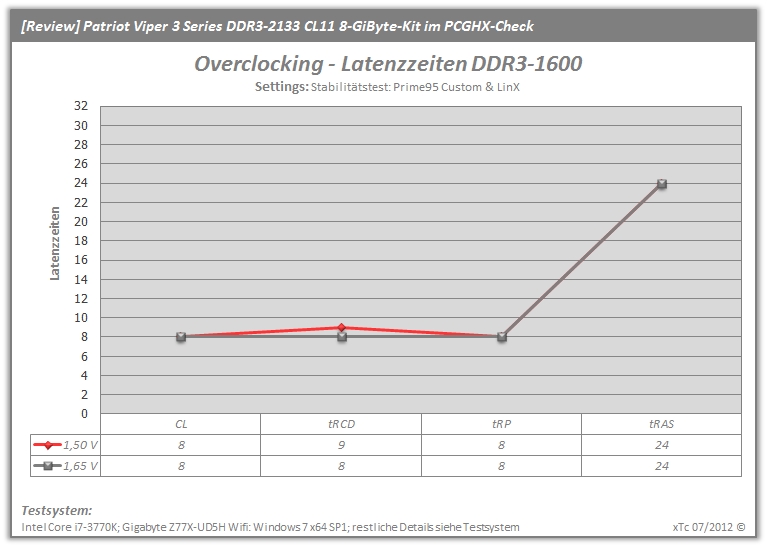

Im DDR3-1600-Modus (800 MHz) fallen die Latenzzeiten mit CL8-9-8-24 bei 1,50 Volt eher durchschnittlich aus. Zwar lässt sich das System mit CL8-8-8-24 und 7-9-8-21 noch starten, an eine erfolgreiche Absolvierung des Stabilitätstest ist aber nicht zu denken. Wird die Spannung auf 1,65 Volt erhöht, lassen sich die Latenzzeiten auf CL8-8-8-24 verschärfen. Zwar startet das System hier auch mit CL7-8-8-21, der Stabilitätstest wird aufgrund eines Fehlers nach einiger Zeit abgebrochen.

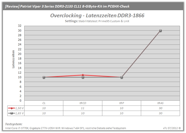

Im DDR3-1866-Modus (933 MHz) erreicht das hier getestete Patriot Viper 3 Kit eher schlechte Ergebnisse. Bei 1,50 Volt lassen sich die Latenzzeiten maximal auf CL10-11-10-30 verschärfen. Zwar startet das System mit CL10-10-10-30, der Stabilitätstest kann nicht absolviert werden. Aber auch mit 1,65 Volt sieht es nicht besser aus. Die Latenzzeiten lassen sich lediglich auf CL10-10-10-30 verschärfen. Damit erreicht das ab Werk für den DDR3-2133-Modus spezifizierte Kit im DDR3-1866-Modus deutlich schlechtere Ergebnisse als eigentlich dafür vorgesehene Kits. DDR3-1866-Kits mit 4-GiByte-Riegeln sind von Patriot ab Werk mit Latenzzeiten von CL9-10-9-27 bei 1,50 Volt spezifiziert.

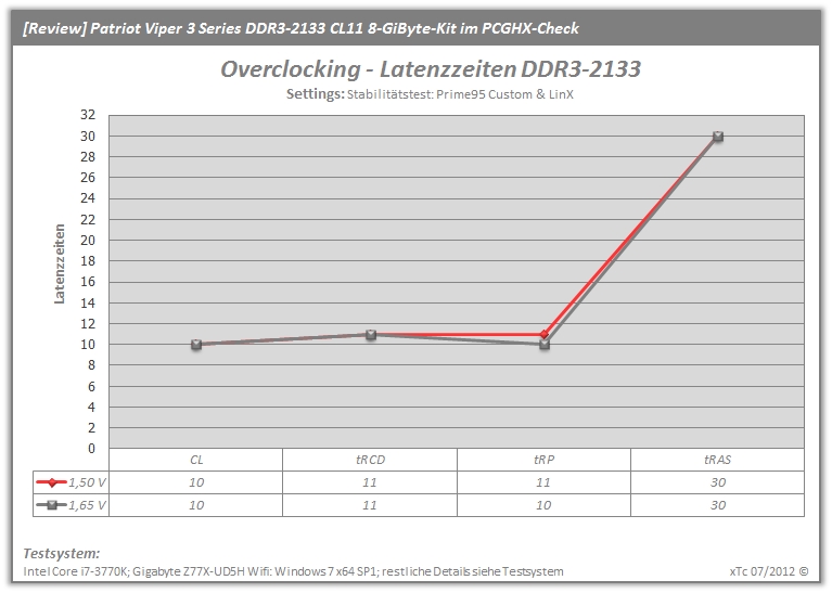

Wird die Standardspannung von 1,5 Volt im DDR3-2133-Modus (1.066 MHz) beibehalten, lassen sich die Latenzzeiten auf CL10-11-11-30 (tRAS-Wert von 27 auch möglich) verschärfen. Mit CL10-11-10-30 startet das System zwar, der Stabilitätstest bricht schon nach wenigen Augenblicken ab. Mit 1,65 Volt ist eine leichte Optimierung der Latenzzeiten möglich. So laufen beide Viper 3 Riegel ohne Probleme mit CL10-11-10-30 stabil. An CL9-11-9 oder CL9-11-10 war trotz einer Spannung von 1,65 Volt nicht zu denken. Der Bildschirm blieb beim Systemstart direkt schwarz.

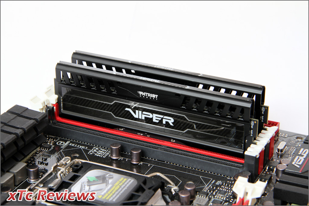

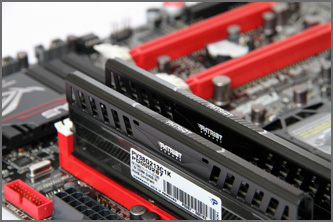

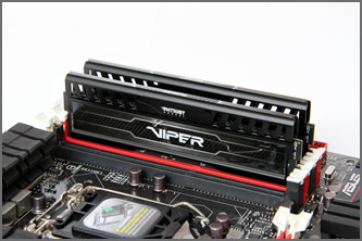

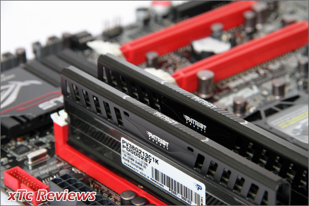

Dafür kann das Speicher-Kit mit seiner Optik und dem Garantiezeitraum von 10 Jahren punkten. Auch wenn Patriot den Speichermodulen aufwendige Heatspreader spendiert, dessen Höhe kann aber noch als unbedenklich bezeichnet werden. Dennoch sollte jeder interessierte Käufer prüfen ob die Module nicht doch mit dem Kühler kollidieren. Durch die dezente und schlichte Farbgebung passen die neuen Viper 3 Series Speichermodule von Patriot farblich fast zu allen Mainboards. Der von Patriot gebotene Garantiezeitraum von 10 Jahren rundet das Gesamtpaket ab, auch wenn es eher unwahrscheinlich ist, dass der Speicher zehn Jahre lang verwendet wird.
