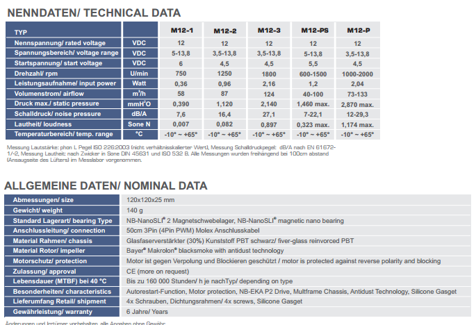

Die Multiframelüfter gibt es wie gewohnt in unterschiedlichen Geschwindigkeiten.
Das mir vorliegende M12-2 Modell rotiert mit maximal 1250rpm und verfügt über einen 3 Pin Anschluss. Der Luftdruck ist mit 1.120 angegeben und sollte auch auf Radiatoren gute Ergebnisse bringen. Im Gegensatz zu den eLoops und den BlackSilent Pro haben wir kein modulares Lüfterkabel, dafür liegt ein Dichtungsrahmen bei.

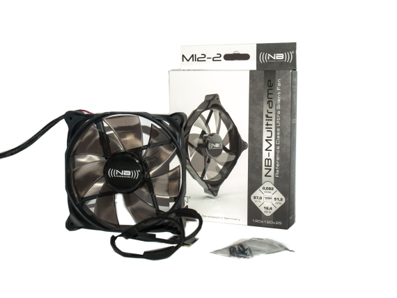

Der Lieferumfang besteht neben dem Lüfter aus Schrauben, Dichtungsrahmen und einem NB-Aufkleber

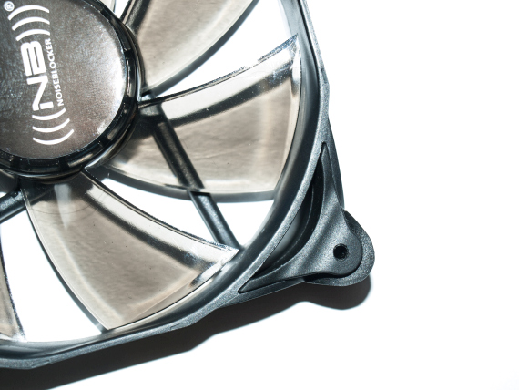

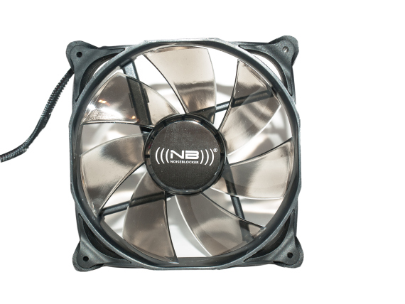

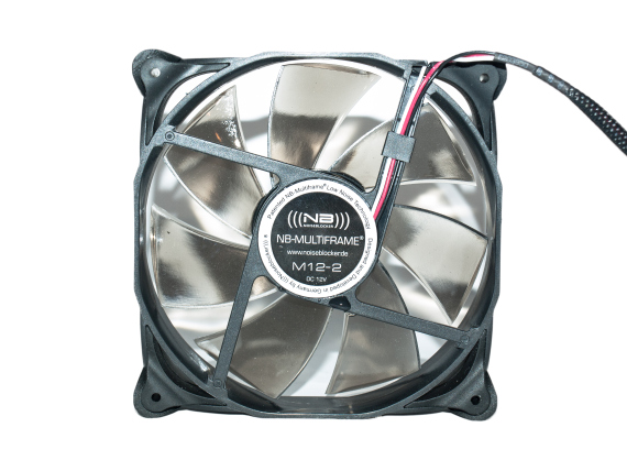

Die Lüfter haben ein recht unspektakuläres aussehen. Einen dunklen Rahmen, mit transparenten Lüfterblättern. Der Rahmen gleicht dabei dem der eLoops mit leicht verbreiterten Mitten.

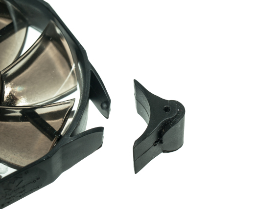

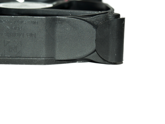

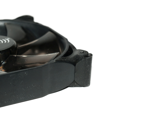

Auffälligstes Merkmal sind die Ecken. Diese sind vollkommen aus weichem Gummi und sollen Vibrationen so komplett abfangen.
Sind sind aus diesem Grund nicht fest mit dem Rahmen verbunden sondern werden nur angesteckt.

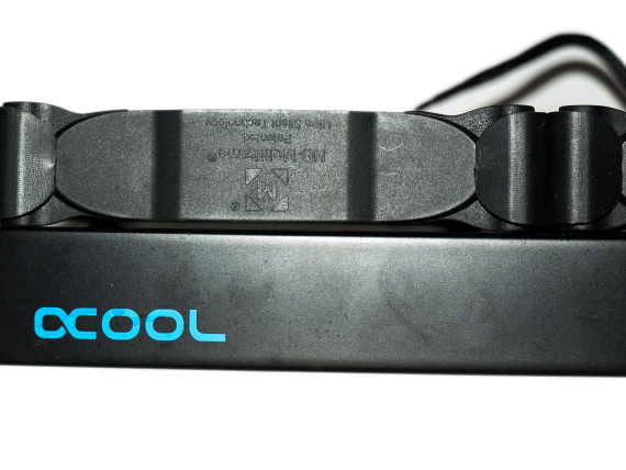

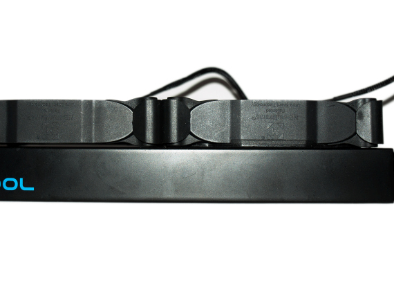

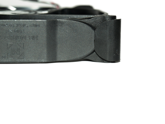

Der Rest des Rahmens hat kein Kontakt mit dem Untergrund, was die Entkopplung nochmals verbessern soll.

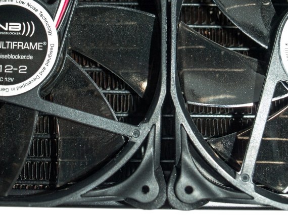

Nachteil ist, dass dort ein Spalt entsteht. In der aktuellen Auflage liegt mittlerweile ein Silikonrahmen bei. Dieser gleicht den Höhenunterschied aus…
…und verschließt die Löcher welche sich aus den Multiframe Ecken ergeben. Dies sorgt natürlich für eine viel höhere Dichtigkeit, was besonders auf restriktiven Radiatoren wichtig ist. Früher wurden die Multiframes nicht für Radiatoren empfohlen, das ist damit (fast) relativiert.
Wichtiger Kritikpunkt: Durch den Rahmen, schließen die Multiframes, genau wie die eLoops, nicht bündig, hier geht etwas Leistung verloren.
