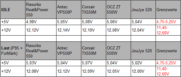

Als Messgerät verwende ich ein "Voltcraft VC120". Mit diesem Messgerät werde ich die Spannungsabweichung, der Netzteile messen.

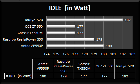

Um die Leistungsaufnahme festzustellen, verwende ich ein "Voltcraft Energycheck 3000 Monitor", das vertrauliche Werte liefert.

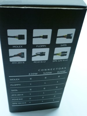

Kabelstränge
- ATX 20+4Pin (55cm)
- 4+4 Pin CPU EPS (65cm)
- 2x PCIe 6+2 Pin (55cm)
- 2x 3 Sata Stecker
- 2x 3 Molex Stecker
- 1x FDD

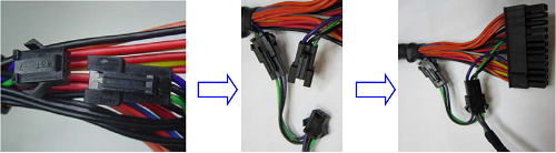

Besonderheit: Multi-link Stecker
Dieser Stecker ermöglicht es zwei JouJye Netzteile miteinander zu verbinden. Falls aufgrund einer zweiten Grafikkarte das ursprüngliche Netzteil zu unterdimensioniert ist, kann mit Hilfe der Multilink Verbindung ein zweites Netzteil betrieben werden. Es muss sich allerdings ebenfalls um ein JouJye Netzteil handeln.

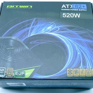

Verpackung / Lieferumfang

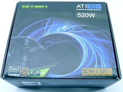

Die Verpackung wurde von JouJye schon sehr interessant gestaltet. Neben der Leistungsangabe werden auch einige technische Features abgebildet. Alle Informationen, die auf der Verpackung zu finden sind, sind in mehreren Sprachen aufgedruckt. Schon jetzt auf der Verpackung kann man den späteren Farbkontrast erkennen, der zum Großteil Schwarz und Grün beinhalten wird. Interessant ist auch das Diagramm, das den Verlauf der Lüfterdrehzahl in Abhängigkeit der Auslastung angibt.

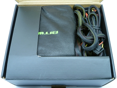

Lieferumfang

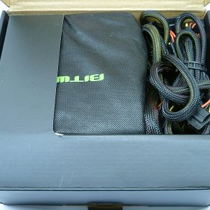

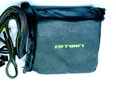

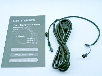

Der Lieferumfang besteht aus dem Link Kabel, einem Kaltgeräte Kabel und einer Anleitung, die in mehreren Sprachen verfasst wurde.

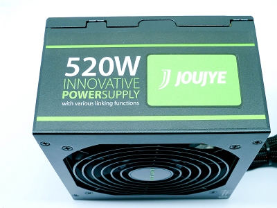

Äußere Details

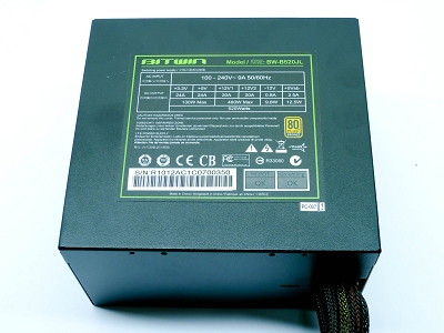

Äußerlich wirkt das Gerät sehr kontrastreich. Es ist im Großen und Ganzen schwarz gehalten, nur der Aufkleber setzt einen Kontrast aus schwarz und grün. Bei der Lackierung handelt es sich um einen leicht rauen matt schwarzen Lack, der zudem recht kratzfest ist. An den Gehäuse Seiten ist jeweils ein Aufkleber angebracht, der farbliche Akzente setzt. Auf dem Boden des Netzteils sind nochmal die genauen Leistungsdaten aufgeführt.
Die Verarbeitung des Gehäuses und der restlichen Äußerlichkeiten überzeugt auf ganzer Linie.

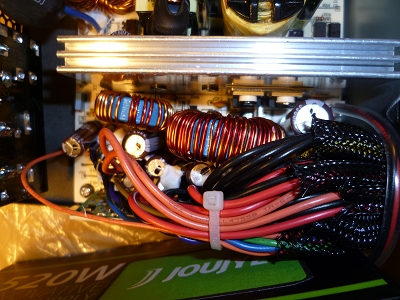

Innere Details

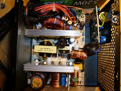

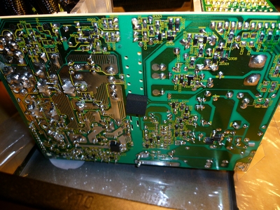

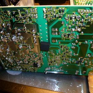

Schon auf den ersten Blick erkennt man die S12 II Platine von Seasonic.

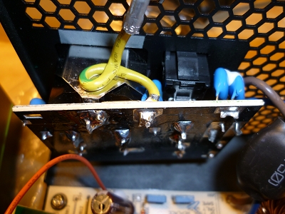

Der erste Teil der Eingangsfilterung sitzt auf einer Platine, die sich hinter dem Strom Eingang befindet. Bestückt ist sie mit einem X-Kondensator, zwei Y-Kondensatoren und einem Ferit Kern.

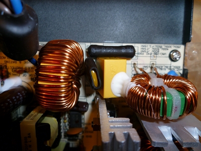

Die Eingangsfilterung setzt sich dann auf der Haupt-Platine mit einem X-Kondensator, zwei Y-Kondensatoren, einem MOV und zweier Ferit Kerne fort.

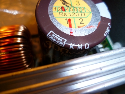

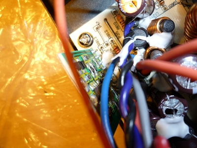

Der Primär Kondensator kommt von Nippon-Chemicon (105°C, 470 ?F, 400V).
Auf der Sekundären Seite kommen auch 105°C spezifizierte Kondensatoren von Nippon-Chemicon zum Einsatz.
Auf dieser kleinen Platine befindet sich ein PFC/PWM Controller von Infineon (ICE1CS02).

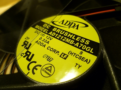

Der Lüfter kommt von ADDA (AD1212MB-A70GL), der ein leises Rattern mit sich bringt.
Die Lötqualität ist eher im Oberen Durchschnitt, was aber aber angesichts des Preises wiederum völlig im Rahmen ist. An ein paar Stellen sind die Lötstellen etwas unsauber und Kabelenden hätten entfernt werden sollen.

Wie es heutzutage fast schon üblich ist, gibt es keine Auffälligkeiten in Bezug auf die Spannungen.

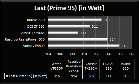

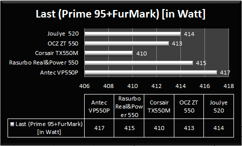

Mittlerweile habe ich einige Werte der Leistungsaufnahme verschiedener Netzteile gesammelt. Wie zu sehen ist, liegen alle Netzteile recht nah beisammen, da die Netzteile nicht höher als mit 80+ Bronze spezifiziert sind. Das momentane Test Objekt von JouJye reiht sich meist im Mittelfeld ein. Im IDLE ist die Leistungsaufnahme etwas höher. Bei den Last Tests reiht es sich im Oberen Mittelfeld ein, was sich sehen lassen kann.

Jo, das Bild habe ich schon gesehen.
Mir gings eher darum, ob noch weiteres ausser dem eingefügten Stecker geändert wurde. Grundsätzlich sind ja zwei Netzteile im Rechner nicht immer problemlos.
Sehr schönes Review :)
Das Netzteil ist (wie gestern schon gesagt) eher uninteressant, abgesehen von dem "Link" (Klage von Corsair inkl? :D) :)
Btw. 80 Plus Bronze als High-End zu bezeichnen ist schon mehr als dreist :D
Nein, sonst wurde nichts geändert. Ich werde aber trotzdem nochmal nachhaken, damit das auch offiziell ist. Welche Probleme gibt es denn?
