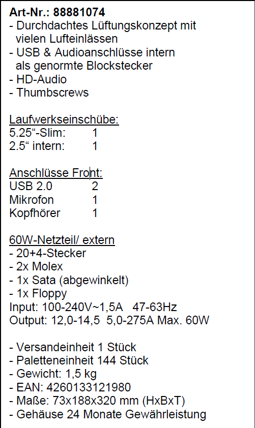

3. Technische Daten (Herstellerangaben)[^]
Anschließend werden hier alle Angaben von Seiten des Herstellers aufgelistet und sogleich auch überprüft.
Anmerkung: Da es in obigen Angaben, die Grundlage meines Tests waren, einige Fehler gibt, hier noch nachträglich die aktuellste Version der Herstellerangaben, die keine Fehler mehr enthalten sollte zu Kenntnis:
3.2 Überprüfung der Herstellerangaben[^]

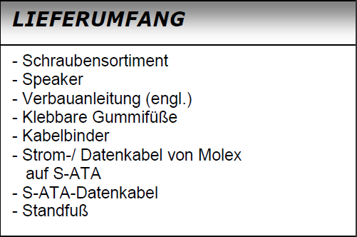

Der erhaltene Lieferumfang umfasst nicht nur die Herstellerangaben, sondern geht über diese sogar hinaus. So befindet sich ein Kaltgerätestecker mit im Lieferumfang, der nicht aufgeführt wird. Auch die restlichen Angaben sind bis auf einige Angaben zu den Maßen und dem Netzteil alle korrekt. Entgegen der Angabe von 73x188x320 mm (HxBxT) habe ich selbst 72x190x253 mm gemessen. Die Abweichungen in der Höhe und der Breite liegen absolut im Rahmen des normalen, die Abweichung in der Tiefe ist allerdings mit ihren 67 mm gravierend. Selbst mit herunter geklappten Frontklappen komme ich auf maximal 275 mm, was noch immer eine hohe Abweichung ist. Auf was sich die Tiefe bezieht ist von mir nicht nachvollziehbar. Wer also an der angegebenen Tiefe Anstoß nimmt, kann beruhigt sein. Die Angabe bzgl. der Stromstärke des Netzteils ist allerdings falsch. Auf der Homepage steht hier 5.0-275 A, was natürlich nicht korrekt sein kann. Auf dem Netzteil selbst sind aber die korrekten Werte von 5.0-2.75 A abgedruckt.
Laut Intertech hatten sich tatsächlich auf der Homepage einige kleinere Fehler bezüglich den Maßen etc. eingeschlichen. Dies sollte inzwischen, oder aber sehr bald behoben sein. Auf dem Datenblatt, sowie dem Karton seien die Maße laut InterTech allerdings richtig abgedruckt. Hiervon habe ich mich selbst nochmals überzeugt, und kann dies bestätigen.
Angabe auf dem Karton: 185 x 70 x220 mm

Entsprechend den Herstellerangaben ist im Lieferumfang eine Vielzahl an Teilen enthalten, die den reibungslosen Betrieb mit jeder Art an gängiger Hardware ermöglichen sollte. Im einzelnen sind dies folgende Punkte:
- Gehäuse mit Laufwerkstray
- externes Pico-Netzteil 60 Watt
- Installationsanleitung (engl.)
- 4 selbstklebende Gummifüße
- Kaltgerätestecker
- abgewinkeltes S-ATA Kabel
- Strom/Datenkabel von Molex auf S-ATA (schmaler S-ATA Stromstecker)
- 2 Thumb-screws
- 4 Schrauben mit runden Köpfen (für HDD)
- 4 Schrauben mit flachen Köpfen (für optisches Laufwerk)
- 2 Minischrauben für S-ATA Konverter-Card
- 1 Kabelbinder
Positiv anzumerken ist hier insbesondere der abgewinkelte S-ATA Stromstecker, sowie das S-ATA Datenkabel mit einem abgewinkelten Stecker. Gerade in einem solch kleinen Gehäuse sollte sich dies als sehr nützlich erweisen.
Einen kleinen Wermutstropfen gibt es beim Lieferumfang allerdings doch. In den Herstellerangaben ist zwar von „Gabelbinder“ die Rede, das es aber dann doch nur ein Einziger ist, hat dann doch etwas überrascht. Ein echter Grund zur Traurigkeit ist dies aber nicht, da in den meisten Fällen wohl eh keiner benötigt wird.

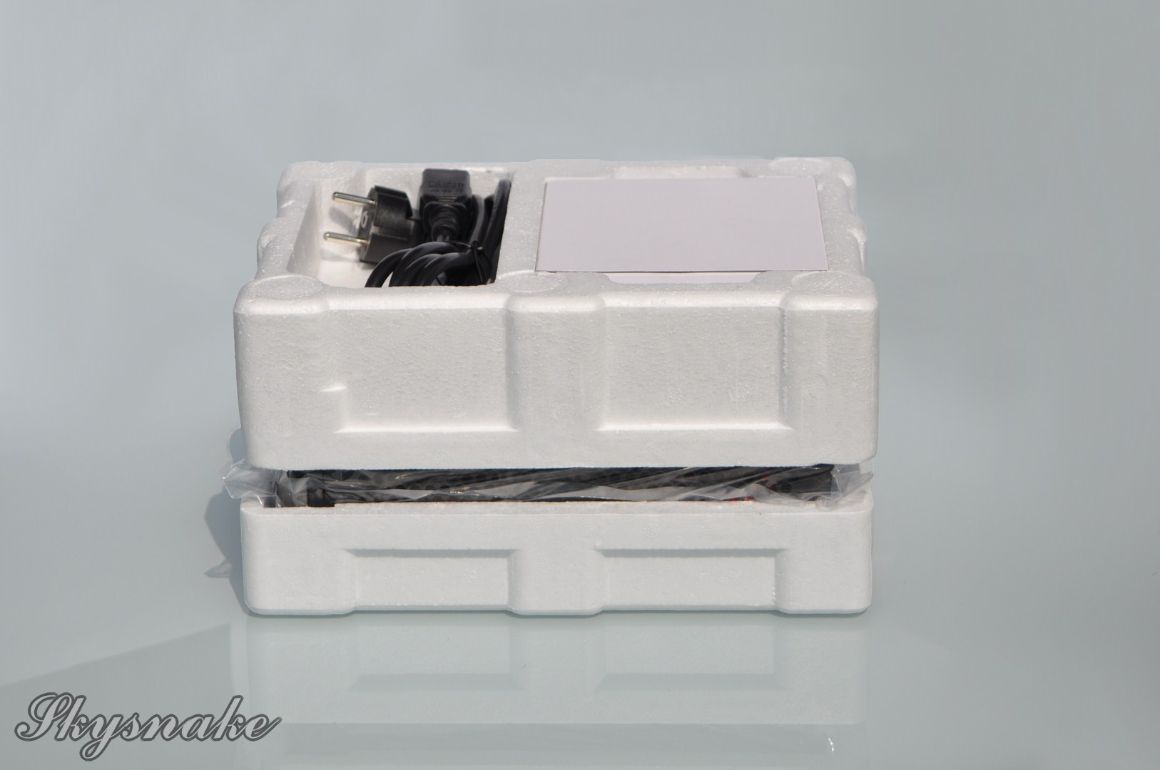

Das Gehäuse wurde, wie man auf den Bildern sieht, in einem zweckmäßigen Karton geliefert, der mit den wichtigsten Informationen, sowie Abbildungen des Gehäuses versehen ist. Dieser Karton befand sich selbst allerdings nochmals in einem Karton, der mit Luftkissen gepolstert war, um den Standfuß mit unter zu bringen. Der Standfuß selbst war dann nochmals mit einer Polsterfolie gegen Beschädigungen geschützt
Im Inneren befinden sich zwei Styroporformen, in deren Mitte sich das Gehäuse inkl. Installationsanleitung befindet. Das Gehäuse selbst ist hierbei nochmals in einer Plastiktüte verpackt um den Lack vor Kratzern zu schützen.
In einer der Styroporformen befinden sich außerdem zwei Aussparungen für den Kaltgerätestecker sowie das Pico-Netzteil, welches sich in einem kleinen weißen Karton befindet.
Durch die Styroporformen sitzt während des Transports alles fest und sicher an seinem Platz, so das Kratzer oder sonstige Transportschäden selbst bei eher ruppiger Behandlung durch den Lieferdienst, unwahrscheinlich sein sollten. Warum allerdings für den Standfuß kein Platz im eigentlichen Karton des Gehäuses vorgesehen ist, ist mir nicht ganz verständlich. Eventuell wurde der Standfuß erst später zur Serienausstattung, was dem Kunden natürlich nur recht sein kann.
Insgesamt gibt es an der Verpackung nichts zu mäkeln. Sie ist zwar schlicht, aber Zweckmäßig. Für ein Gehäuse meiner Meinung nach völlig ausreichend. Dieses sieht man ja eh jeden Tag, da brauch es keine stylische Verpackung wie bei CPUs oder GPUs.

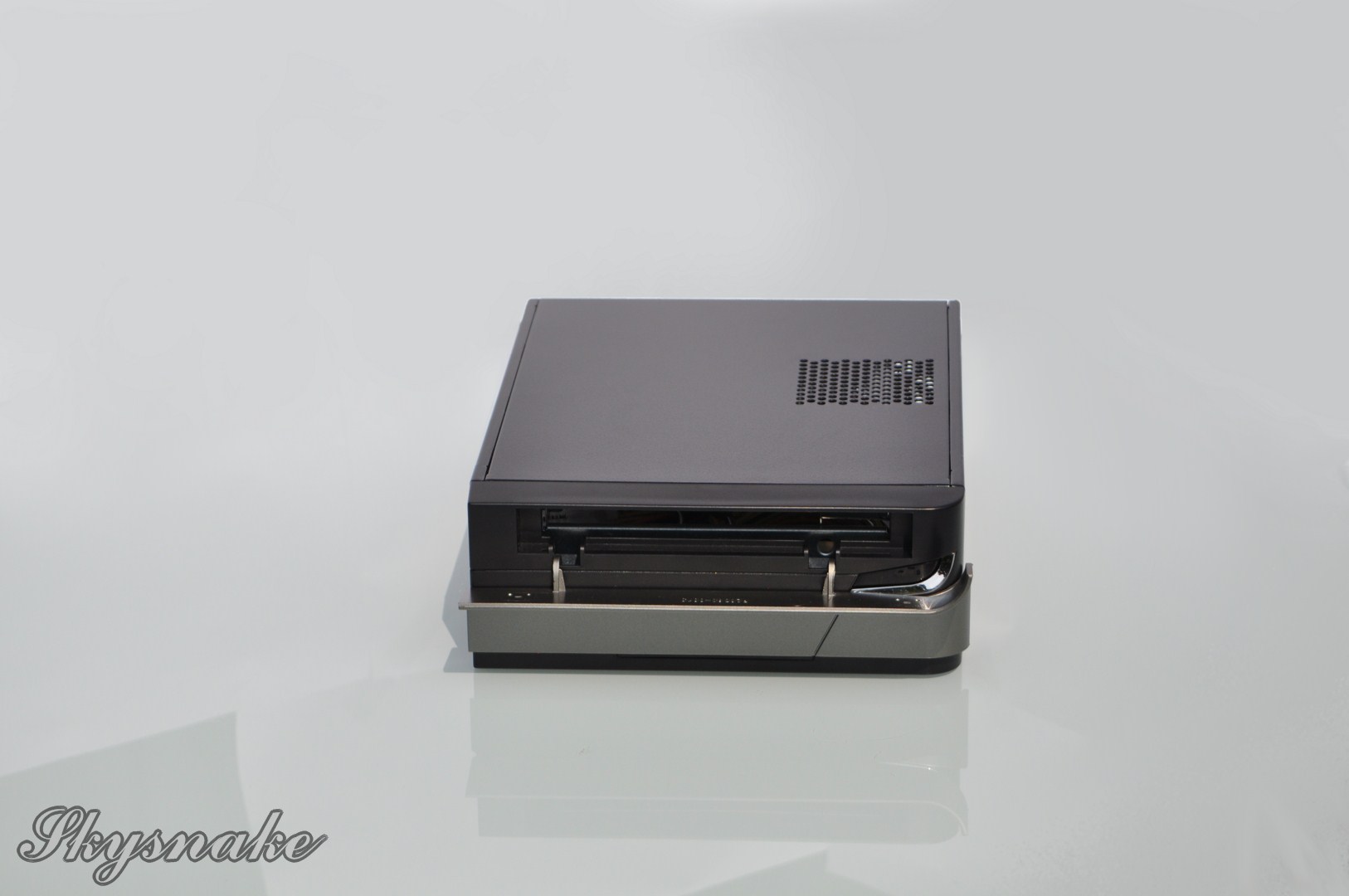

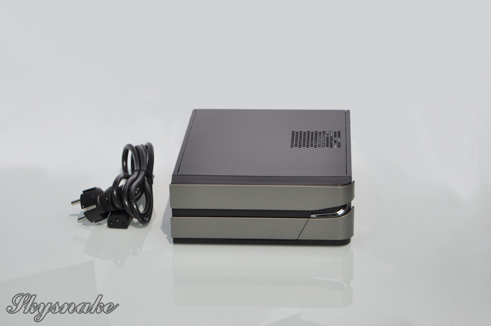

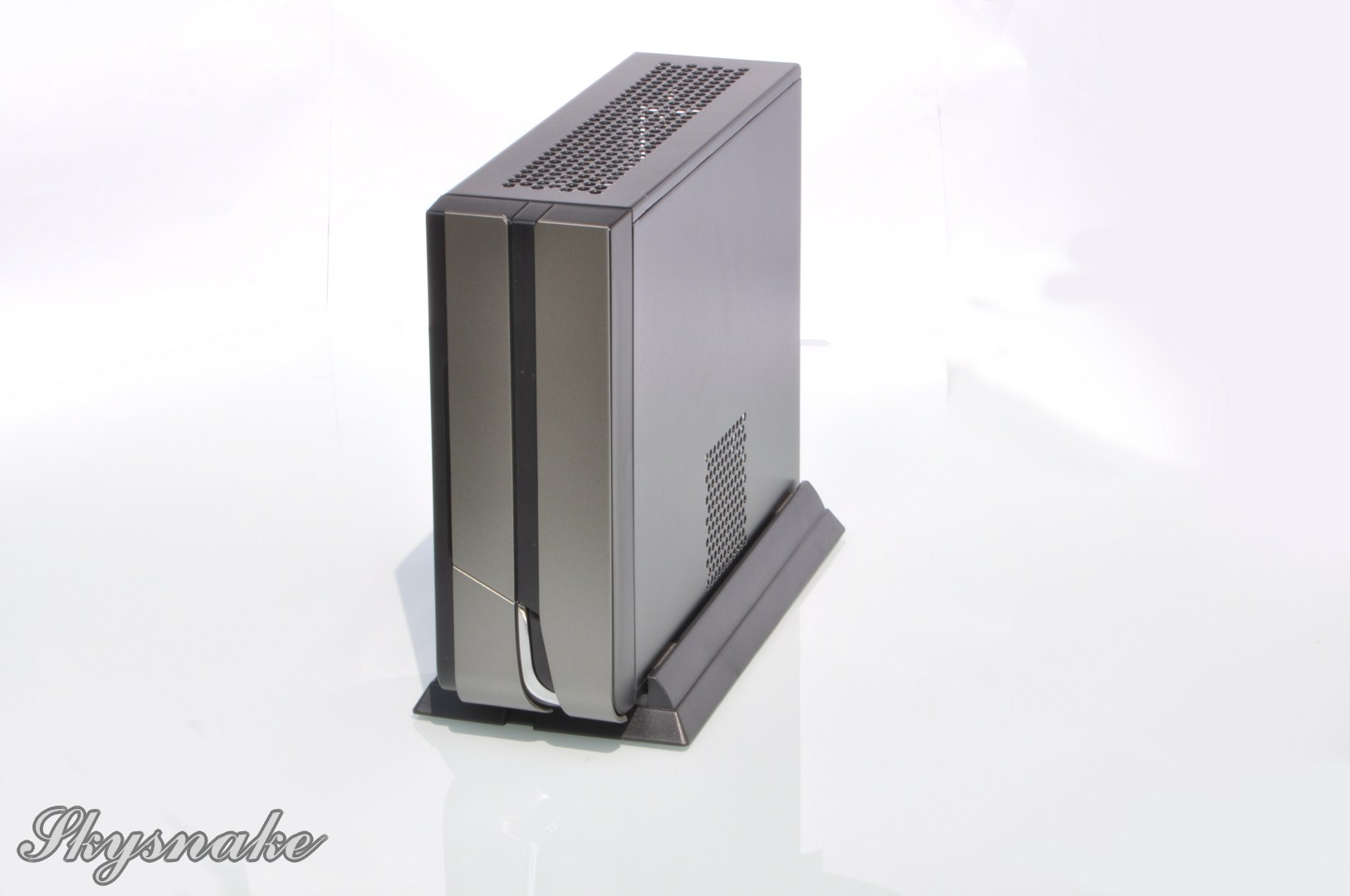

5.2 Gehäuse[^]

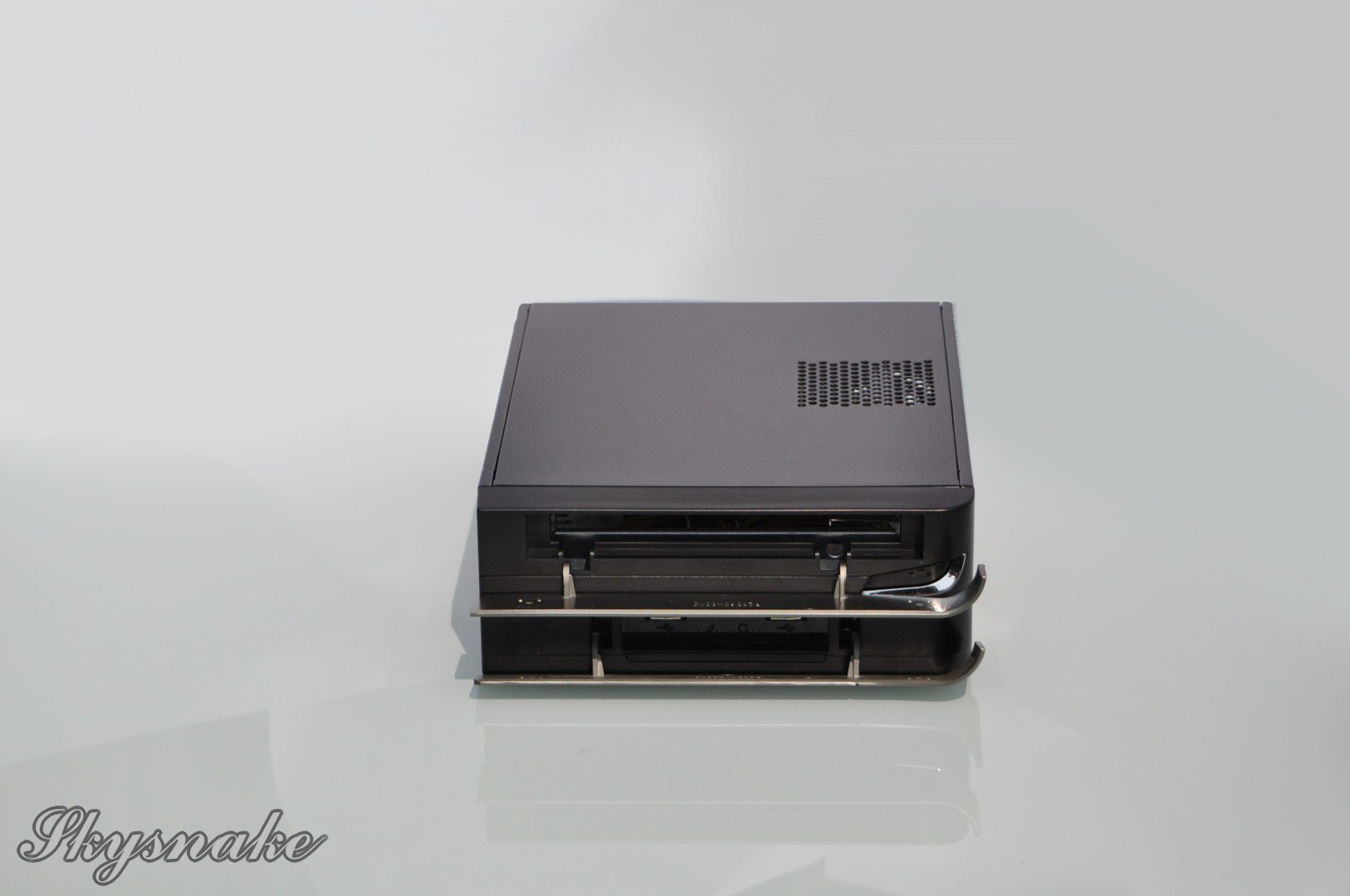

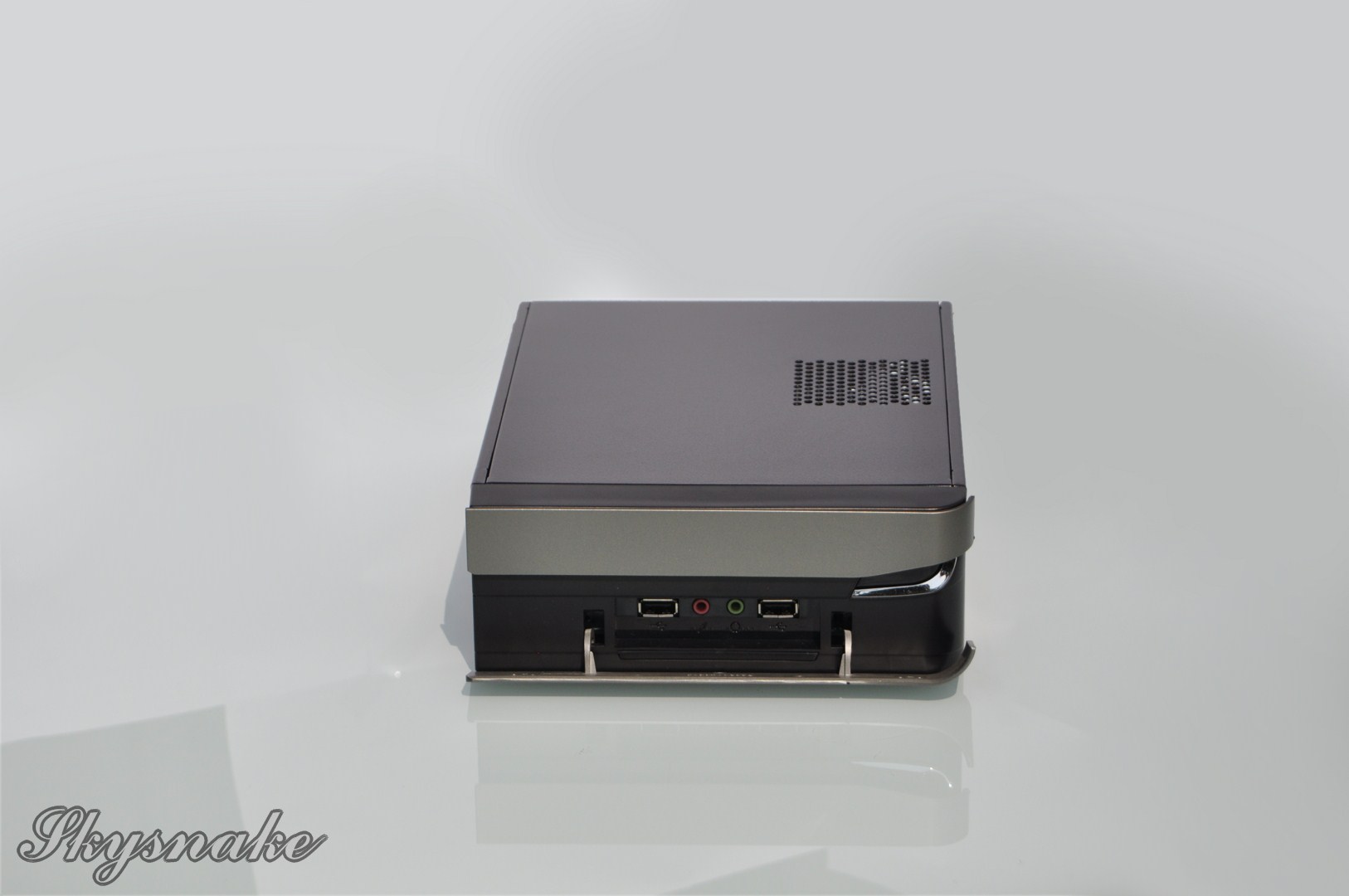

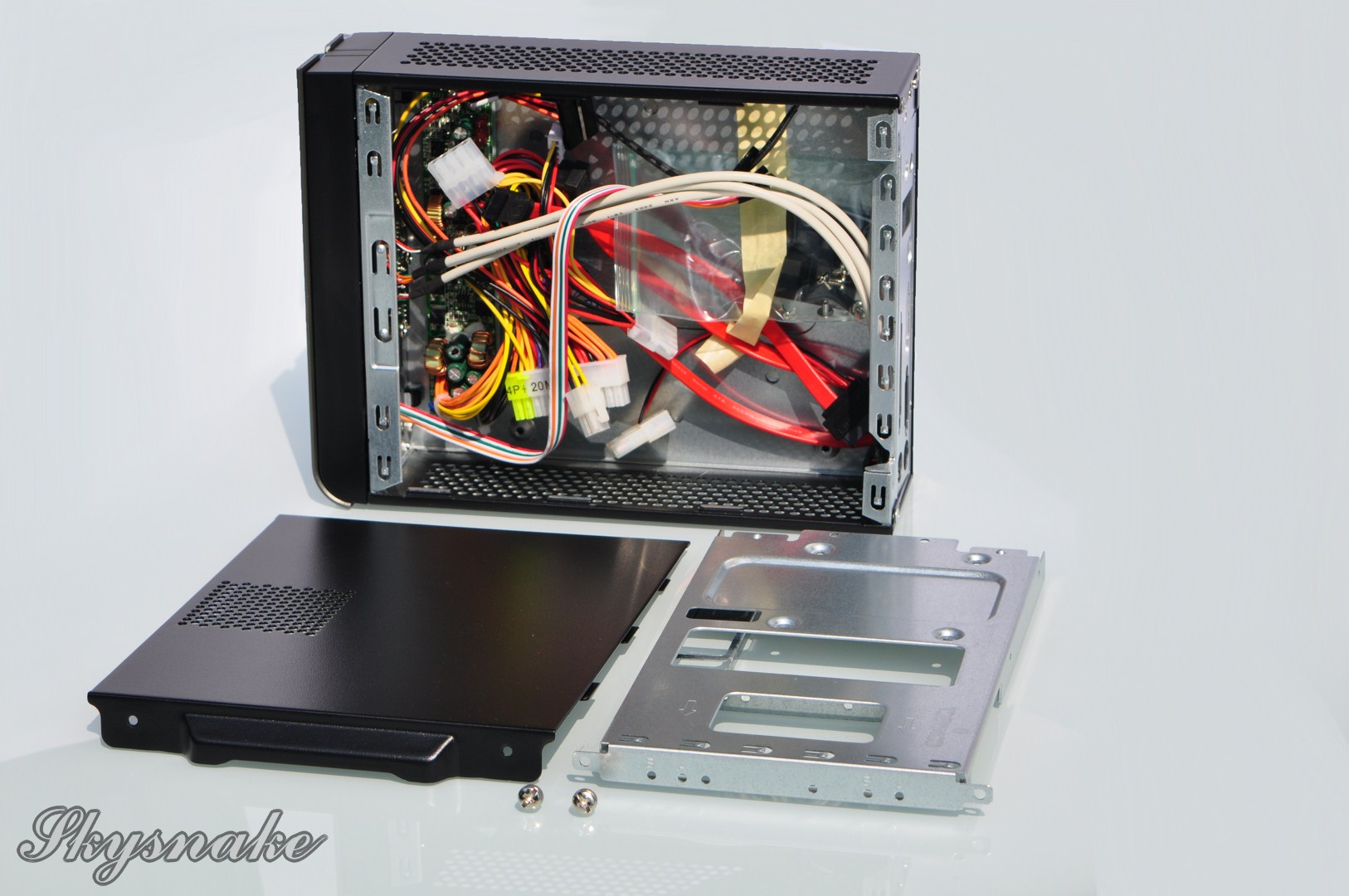

Das Gehäuse besteht überwiegend aus Metall und etwas schwarzen, sowie silbergrauem Plastik an der Frontseite. Hier ist auch eine Power- sowie HDD-LED angebracht, die von einem geschwungenen silbrig spiegelndem Stück Plastik gesäumt ist.
Die Metallteile sind auf der Außenseite mit einem leicht strukturierten schwarzen Lack versehen und recht stabil. Diese Stabilität spiegelt sich auch in einem Gewicht von 1468g wieder. Die Qualität der Lackierung ist als sehr gut zu bezeichnen. Auf der Außenseite sind weder Risse, Nasen, Kratzer, Schatten, Ungleichmäßigkeiten, noch sonst irgend welche Produktionsfehler zu sehen. Die Lackierung macht insgesamt einen sehr guten Eindruck und scheint auch nicht zu dünn zu sein.
An der Front bildet ein farblich sehr gut an die Lackierung angepasster Plastikrahmen den Abschluss des Gehäuses, sowie die Halterung für die beiden gräulichen Frontklappen. Der Plastikrahmen hat auch eine leichte Strukturierung, so das er zusammen mit der guten Farbanpassung nicht negativ auffällt. Es ist sogar eher so, das bei fehlender Spiegelung auf der Lackierung, eine Unterscheidung zwischen Plastikrahmen und Metallgehäuse, nahezu unmöglich macht.
Die beiden Frontklappen sind ebenfalls aus Plastik gefertigt, wobei die genaue Beschreibung der Farbe schwer fällt, obwohl sie sehr gefällig und auf keinem Falle aufdringlich wirkt. Beide Klappen lassen sich mit einem hellem Klicken öffnen. Hierbei biegt sich allerdings insbesondere die untere Klappe, wenn man Sie mit rechts öffnet, leicht durch, was die ersten Male für ein ungutes Gefühl bei mir gesorgt hat, da die Klappen recht fest schließen. Dies hat zwar den Vorteil, das man sich wohl um leicht offen stehende Klappen im laufe der Zeit keine Sorgen machen muss, sorgt aber eben auch bei der unteren für ein leichtes durch biegen. Entgegen der ersten Befürchtungen muss man sich darum allerdings keine Sorge machen. Selbst nach dutzend fachem Öffnen und schließen funktioniert alles noch reibungsfrei und es sind auch keine optischen Beeinträchtigungen ersichtlich. Insgesamt fallen die Klappen, sowie deren Halterung doch WESENTLICH stabiler aus, als zunächst befürchtet wie ich mit großem Schreck feststellen konnte. Denn beim wieder einpacken für die Bilder verhakte sich eben diese untere Klappe am Styropor und sprang mit einem lauten knacken aus ihrer Halterung. Nach dem ersten Schreck, die Klappe abgebrochen zu haben, stellte ich mit erstaunen fest, das sich die Klappe nur aus der Halterung gelöst hatte. Am rechten Halterungsarm war nur eine farbliche Veränderung durch die Verbiegung zu sehen, aber keine Risse oder sonstigen Schäden.
Es ist natürlich nicht völlig auszuschließen, das bei einer solchen groben Aktion der Arm abbricht, aber die Chancen stehen allem Anschein nach nicht schlecht, dass die Halterung es doch überlebt. Hier bin ich absolut positiv überrascht, denn dies habe ich diesen Plastikklappen überhaupt nicht zugetraut, da Sie rein haptisch nicht mit dem restlichen sehr hohen Niveau des Gehäuses mithalten können. Wer also Kinder hat, oder auch mal etwas unvorsichtiger ist, muss allem Anschein nach nicht direkt mit einer abgerissenen Frontklappe rechnen. Ich würde es allerdings dennoch nicht drauf ankommen lassen!
Was die Verarbeitung der Metallteile, und deren Verbindung betrifft, so gibt es keinerlei Grund zur Kritik. Am gesamten Gehäuse sind alle Kanten entgratet und abgerundet. Für die Finger besteht also keinerlei Gefahr! Dies überraschte bereits auf der CeBIT beim Vorführmodell und hat sich nun beim Serienmodell wieder positiv bemerkbar gemacht. Auch die Nieten wirken sehr gut verarbeitet. Alle Nieten sitzen fest auf dem Metall und stehen auch nirgendwo über.
Warum die I/O Paneel-Öffnung allerdings mit einer herausbrechbaren Blende versehen wurde ist mir nicht ganz klar. Ein Jeder wird diese wohl entfernen müssen. Die Arbeit hätte man in meinen Augen dem Kunden abnehmen können. Zudem hatte ich anfänglichen bedenken bzgl. eventuellen scharfen Kanten an den Bruchstellen der Blende, durfte mich im Test jedoch erfreulicher weiße vom Gegenteil überraschen lassen.
Bricht man die Blende an den vorgesehenen Stellen heraus, bleiben an den 5 Verbindungsstellen absolut keine scharfkantigen Stellen zurück, an denen man sich verletzten könnte! Die Bruchstellen sind nur etwas rau, mehr nicht. Hier war ich wirklich sehr positiv überrascht, denn bisher hatte ich bei derartigen Sollbruchstellen immer scharfe Kanten. Ein Nacharbeiten des Käufers ist hier absolut nicht notwendig!

Alle Kabel haben eine angemessene Länge und haben soweit nötig mit Schrumpfschläuchen versehene Enden. Sleeves gibt es allerdings keine, ist hier meiner Auffassung nach aber auch wirklich nicht notwendig.
Insgesamt sind die Kabel in ausreichender Stückzahl vorhanden und entsprechen dem allgemeinen Standard. Besonders erwähnenswert ist hier allerdings noch, dass die S-ATA Kabel mit einem abgewinkelten Stecker versehen sind. Dies ist ein sehr praktisches Detail, das den Einbau sehr zu Gute kommt, aber noch immer kein Standard ist! Selbst hochpreisige Netzteile wie von Enermax haben teilweise keine abgewinkelten Stecker, deren Verwendung meiner Erfahrung nach eigentlich nur Vorteile mit sich bringt.

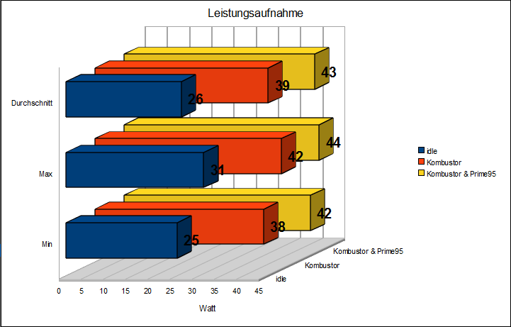

8.2 Leistungsaufnahme[^]
Aus Ermangelung eines Slim Laufwerks mit S-ATA Anschluss und einer 2,5“ Festplatte, habe ich mich dafür entschlossen, eine 3,5“ Festplatte zu verwenden. Die Leistungsaufnahme sollte sich nur um wenige Watt unterscheiden. Zudem wurde der Lüfter immer verwendet, um eine Vergleichbarkeit der Messwerte zu erhalten. Durch Vergleichsmessungen wurde von mir aber ermittelt, das der Lüfter mit recht genau 1 Watt zu buche schlägt.
Vergleicht man diese Werte mit Tests z.B. von PCGH und einem 400Watt Gold Netzteil, sieht man, das sich die Leistungsaufnahme nur um 1-2 Watt unterscheiden. Natürlich sind die Werte aufgrund der unterschiedlichen Testsetups nicht 100% vergleichbar, aber eine grundsätzliche Tendenz bleibt. Mit dem verbauten 60W Pico-Netzteil lässt sich ein ähnlicher Stromverbrauch realisieren, wie mit einem Gold Netzteil, das schon alleine etwa so viel kostet, wie hier Gehäuse plus Netzteil zusammen.
Die Stromversorgung könnte also auf ganzer Linie überzeugen, wenn nicht ein winzig kleiner Kritikpunkt übrig bleiben würde. Der AC-DC-Wandler kann leider nicht vollends überzeugen, denn dieser verbraucht allein dadurch, das er eingesteckt ist, also sogar ohne am Gehäuse angeschlossen zu sein, bereits 2 Watt. Dies ist nicht viel, verursacht aber innerhalb eines Jahres bei 0,22 €/kWh immerhin doch Stromkosten von 3,85 €, was rund 8% der Stromkosten des idle 24/7 Betriebes in einem Jahr ist. Da es sich aber wirklich nur um einen sehr kleinen Betrag handelt, belasse ich es bei einer Erwähnung, denn insgesamt verursacht der Idle-Zustand doch immerhin nur ~50,11€ an Stromkosten pro Jahr bei 24/7 Betrieb. In Anbetracht eines kompletten Systems nicht viel.

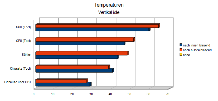

8.3 Temperaturen[^]

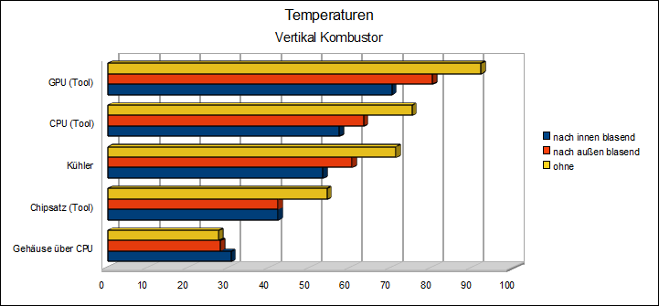

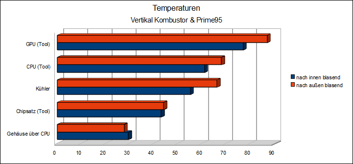

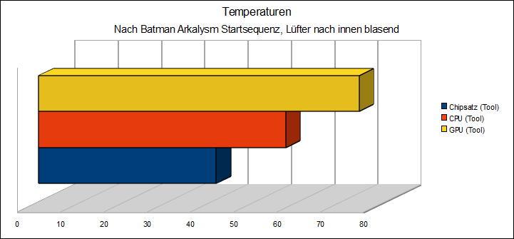

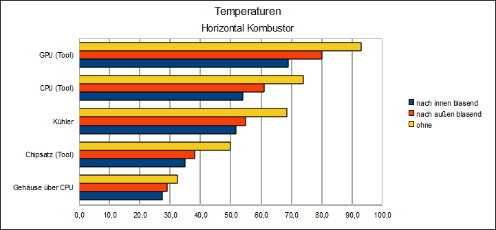

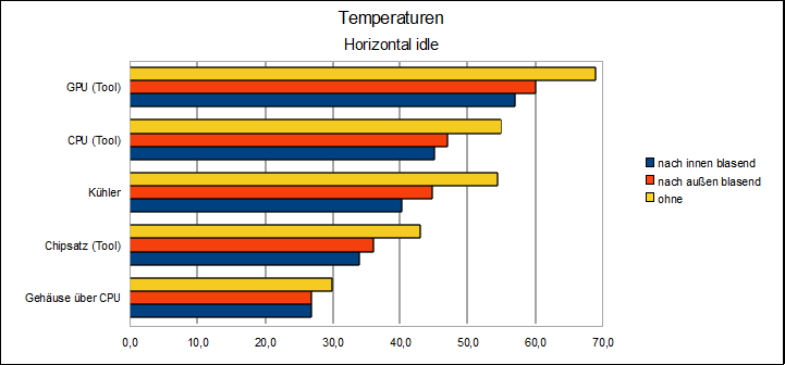

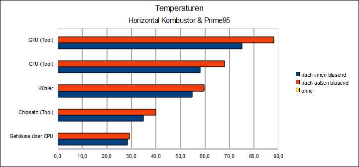

Nachfolgend sind die Temperaturen bei unterschiedlichen Lastsituationen aufgetragen. Die Messungen erfolgten immer nach ca. 15 Minuten Belastung. Der Lüfter wurde von mir jeweils oberhalb des PCI-E Slots angebracht. Im Bios wurde das Lüfterprofil "Normal" gewählt.
Der Messpunkt an der Gehäuseaußenseite befand sich im 45° Winkel ca. 3cm oberhalb der Lüftungsöffnungen oberhalb der APU.
Die Messung am Kühler wurde bei geschlossenem Aufbau durch die Lüftungsöffnungen oberhalb der APU durchgeführt. Da hierdurch nicht immer der gleiche Messpunkt getroffen werden konnte, sind die angegebenen Temperaturen nur als Richtwerte zu verstehen. Ich habe zwar versucht immer das Temperaturmaximum ausfindig zu machen, mit einem Fehler von 2-3°C sollte allerdings gerechnet werden.
Zum auslesen der Temperaturen wurde von mir die Freeware Version von „System Information for Windows“, kurz SIW, genutzt.
Zusammenfassend muss man also vom Passiv-Betrieb, der Semi-Passiv-Betrieb, als auch aktiv gekühlte Mainboards können ohne Probleme eingesetzt werden.
