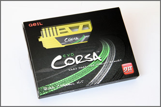

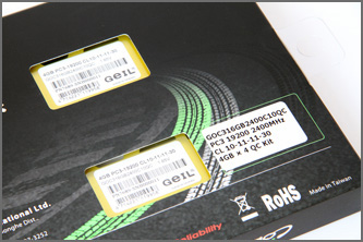

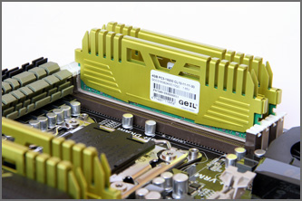

GeIL verkauft die Speichermodule der „Evo Corsa“ Serie in einer kleinen, flachen und kompakten Verpackung. Die verwendete Verpackung ist mit derer der Dual-Channel-Kits identisch. Durch die große Aussparung auf der Vorderseite der Verpackung ist eines der beiden Speichermodule direkt sichtbar. GeIL umwirbt das Kit der Evo-Corsa-Serie als „Hardcore Gaming Memory“, wobei das bei diesem Kit in Anbetracht der Spezifikationen zutrifft. Selbst bei Speicher-Kits mit niedrigeren Spezifikationen wird dieser Slogan abgedruckt, auch wenn er nicht immer zutrifft. Dreht man die Verpackung um, fallen einem zwei weitere Sichtfenster ins Auge. Durch die weiteren Sichtfenster sind die Sticker auf den Speichermodulen zu sehen, auf denen die Spezifikationen abgedruckt sind. Weiterhin können Käufer so überprüfen ob die richtigen Module in der Verpackung vorhanden sind. Ein weiterer Aufkleber, auf der Rückseite der Verpackung, enthält nochmals ein Teil der Spezifikationen und die genaue Bezeichnung des Speicher-Kits. Der Lieferumfang enthält lediglich die beiden Speichermodule. Auf weitere Dreingaben wie ein Casebadge oder Ähnliches verzichtet GeIL.​

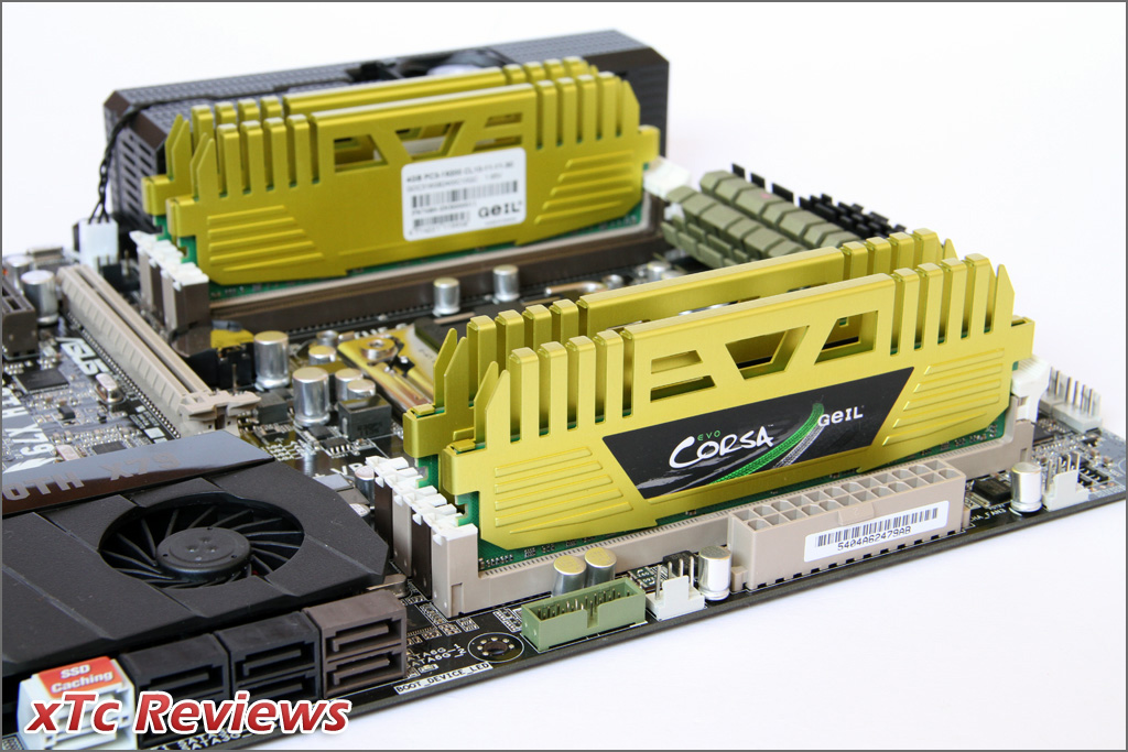

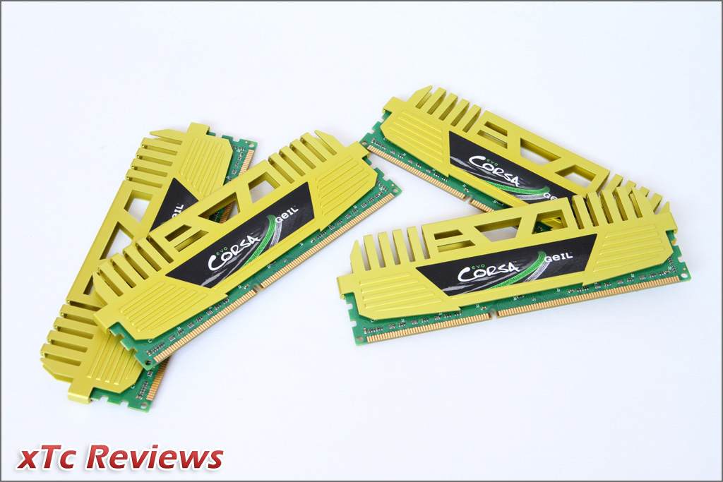

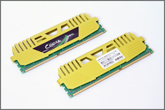

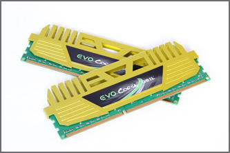

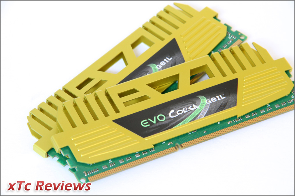

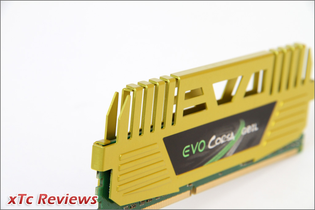

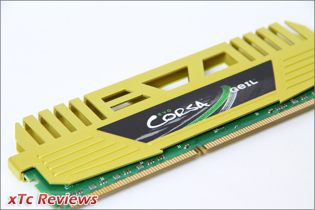

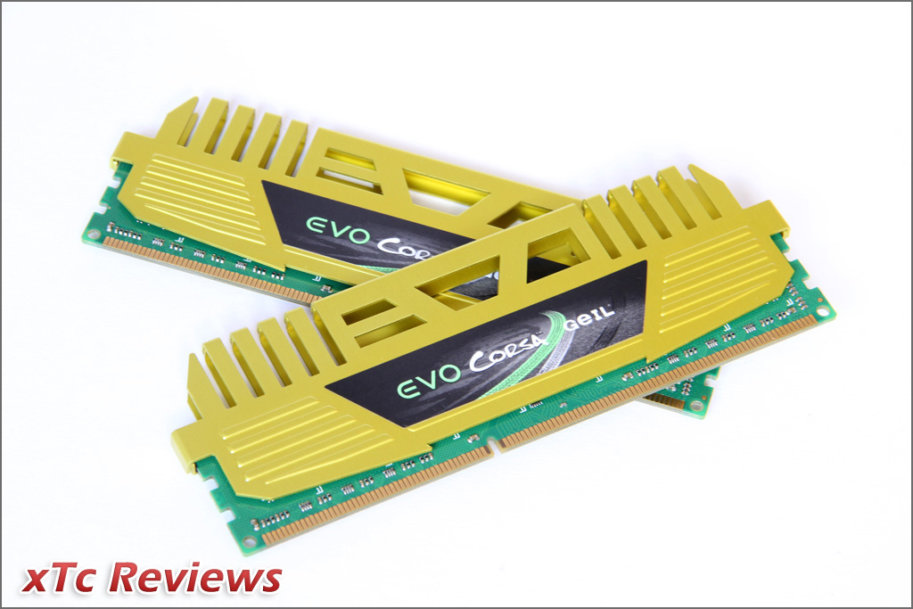

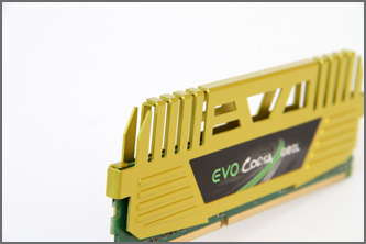

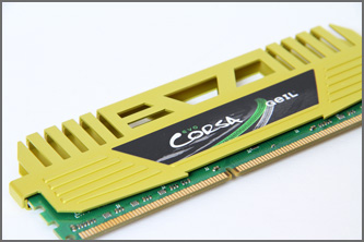

Optisch stechen die GeIL Evo Corsa Module vor allem durch die gewagte und eher ungewöhnliche Farbwahl ins Auge. Auch wenn GeIL wie viele andere Hersteller auf ein grünes PCB zurückgreift, geht man bei der Farbwahl der Heatspreader ganz klar seine eigenen Wege. Die in metallic-amazonasgrün lackierten Heatspreader wirken je nach Lichtverhältnisse aber eher gelb. So ergibt sich mit den grünen Heatspreadern eine aggressive Farbkombination, die besonders in Casemods als auffälliger Eyecatcher fungiert. Bei genauerem Betrachten fällt einem der „EVO“-Schriftzug auf, den GeIL dezent in den Heatspreader eingearbeitet hat. Allerdings kann es durch die hohen Heatsperder der Evo Corsa Module bei einigen Systemen zu Kompatibilitätsproblemen kommen. Obwohl viele Hersteller bei niedrig spezifizierten Speicher-Kits auf überdimensionierte Kühlkörper verzichten, verbaut GeIL einen 4,8cm großen Kühlkörper. Auch wenn die Heatspreader auf den ersten Blick recht klobig und massiv ausschauen, sind sie nur aus dünnem Blech gefertigt. Die Schlaufen auf der Oberseite der Kühlkörper vergrößern die Oberfläche und geben so mehr Abwärme an die Umgebung ab. Allerdings sind die großen Heatspreader bei dem Speicher-Kit vollkommen überflüssig, da sie sich selbst unter Last nur minimal erwärmen. Durch die grüngelben Heatspreader passen die GeIL Evo Corsa farblich gut zu Asus’s X79 Sabertooth oder zu allen anderen Mainboards die vollkommen schwarz gehalten sind.

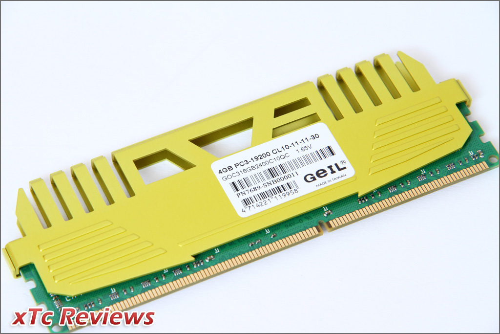

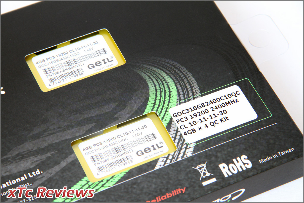

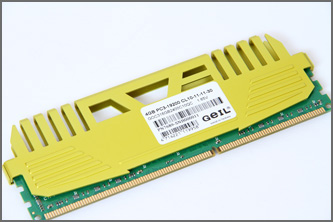

Auf der Rückseite verfügen die Speicher-Module über einen Sticker auf dem sämtliche Spezifikationen abgedruckt sind. So kann man dem Aufkleber entnehmen, dass das Speicher-Modul über eine Kapazität von vier Gigabyte verfügt und für den DDR3-2400-Modus zertifiziert ist. Als Latenzzeiten sind CL10-11-11-30 bei einer Betriebsspannung von 1,65 Volt vorgesehen. Weiterhin findet man auf dem Aufkleber neben der Seriennummer auch noch die Bezeichnung des Speicher-Kits. Weitere Eindrücke können den folgenden Bildern entnommen werden.​
Damit weitere Bilder des Speicherkits angezeigt werden, bitte auf Klick "Show" klicken. Um das gewünschte Bild zu vergrößern, reicht es aus, dieses einfach anzuklicken.​

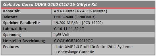

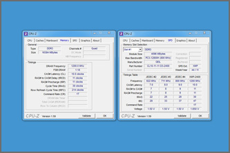

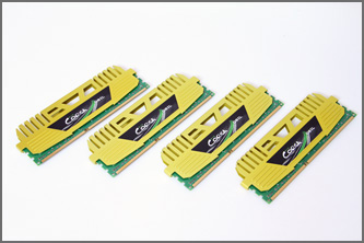

Die Spezifikationen im Überblick: Das Speicher-Kit besteht aus vier Riegeln mit je 4.096 MiByte. Die Module sind für den DDR3-2400-Modus (1.200 MHz) mit Latenzzeiten von CL10-11-11-30 zertifiziert und benötigen für den stabilen Betrieb eine Spannung von 1,65 Volt (lt. GeIL). GeIL gibt es Kit allerdings nur für X79-Systeme frei, obwohl es auch auf anderen Dual-Channel-Plattformen laufen sollte. Überraschend ist auch die Command Rate von 1T. Die meisten Hersteller zertifizieren ihre Kits nur für eine Command Rate von 2T.​
Neben der Fallback-Profile (622 MHz, 711 MHz und 800 MHz) verfügt das Speicher-Kit über ein XMP 1.3 Profil (Intel Extreme Memory Profile) für den DDR3-2400-Modus. Durch das XMP-Profil lassen sich die vorprogrammierten Einstellungen direkt laden, ohne sie nachträglich per Hand einstellen zu müssen. Der Praxistest auf einem Gigabyte X79-UD5 zeigt, dass alle vorgegebenen Einstellungen des XMP-Profils exakt übernommen wurden.​

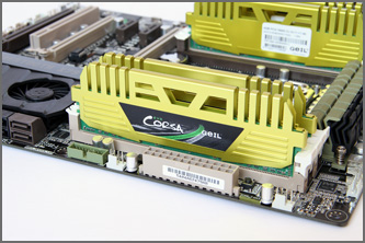

Passend zu Speichertest auf der neuen Sockel 2011 Plattform wurde auch das Testsystem entsprechend angepasst. Als Mainboard wird ein Gigabyte X79-UD5 mit Intel X79 Chipsatz verwendet, welches Gigabytes einzige Platine mit acht Speicherbänken ist. Als Bios wird die zurzeit aktuelle Version „F7“ verwendet. Als Prozessor kommt ein Intel Core i7-3930K zum Einsatz. Damit der Prozessor auch ausreichend gekühlt wird, wurde ein Phanteks PH-TC14PE verbaut. Für die Bildausgabe wird eine Geforce GTX 560 Ti 448 Cores Classified von EVGA genutzt. Das Testsystem ist im Übrigen vorgetestet. Es kann daher davon ausgegangen werden, dass der hier getestete Speicher nicht limitiert wird. Die weiteren Komponenten des Testsystems im Überblick:​

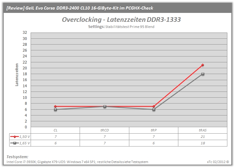

Obwohl das GeIL Evo Corsa Kit eigentlich für höhere Taktraten ausgelegt ist, erreicht das Kit auch bei niedrigen Taktraten gute Werte. So lassen sich die Latenzzeiten im DDR3-1333-Modus (667 MHz) bei 1,5 Volt auf CL7-7-7-21 verschärfen. Wird die Spannung auf 1,65 Volt angehoben, sind sogar CL6-7-6-18 möglich. Mit CL6-6-6-18 startet das System allerdings nicht mehr.​

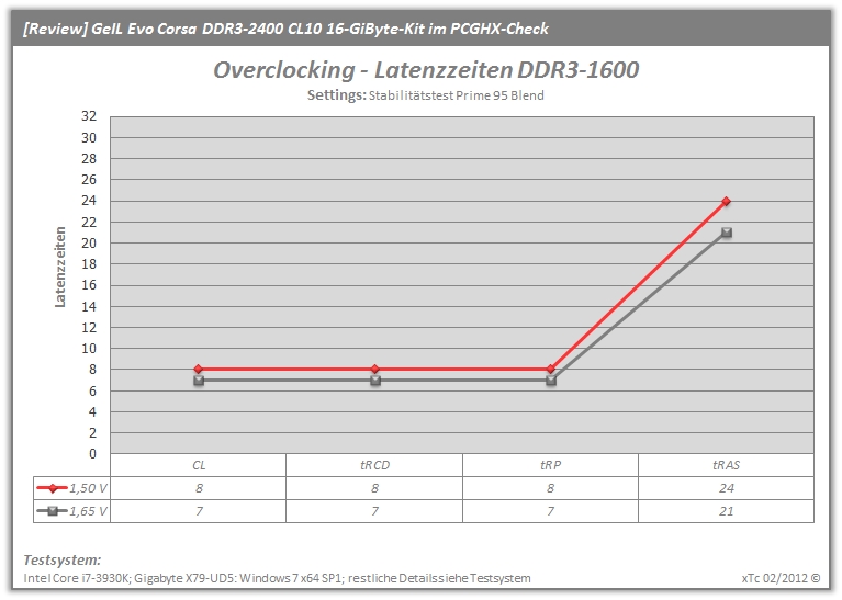

Im DDR3-1600-Modus (800 MHz) lassen sich die Latenzzeiten bei 1,5 Volt auf CL8-8-8-24 verschärfen. Damit die Latenzzeiten allerdings noch weiter angezogen werden können, ist eine Spannungserhöhung nötig. Selbst mit CL7-8-7-21 startet das System bei 1,5 Volt nicht. Erst mit 1,65 Volt sind CL7-7-7-21 ohne Probleme möglich.​

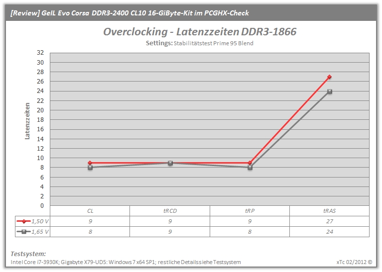

Im DDR3-1866-Modus (933 MHz) können die GeIL Evo Corsa Module durch die guten Ergebnisse einen besonders positiven Eindruck hinterlassen. Selbst mit 1,5 Volt sind im DDR3-1866-Modus Latenzzeiten von CL9-9-9-27 möglich. Wird die Spannung auf 1,65 Volt angehoben, lassen sich die Latenzzeiten auf CL8-9-8-24 verschärfen. So gute Ergebnisse erreichen nur wenige Kits im DDR3-1866-Modus.​

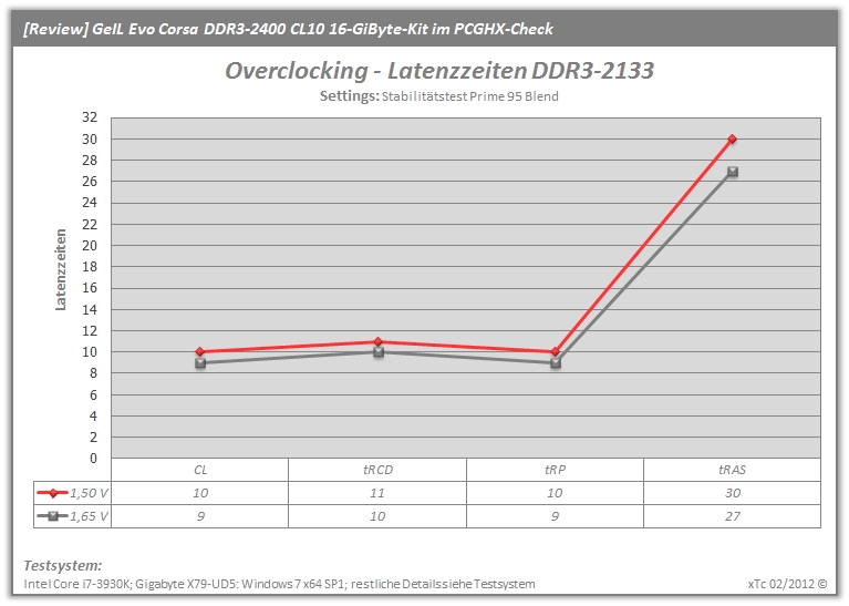

Werden die Speichermodule im DDR3-2133-Modus (1.066 MHz) betrieben, ist dies bei 1,5 Volt mit Latenzzeiten von CL10-11-10-20 möglich. Gegenüber dem DDR3-1866-Modus müssen die Latenzzeiten für höhere Taktraten stärker gelockert werden. Wir die Spannung allerdings auf die von GeIL empfohlenen 1,65 Volt angehoben, lassen sich die Latenzzeiten auf CL9-11-9-27 verschärfen.​

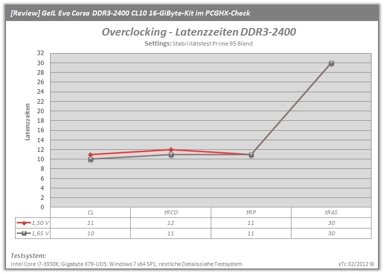

Im DDR3-2400-Modus (1.200 MHz) verfügt das GeIL Evo Corsa Kit wie zu erwarten über deutlich weniger Potenzial, da die Speicher-Chips schon fast am Limit laufen. So ist es nicht verwunderlich, das sich die Latenzzeiten bei 1,65 Volt nicht verschärfen lassen. Straffere Timings als CL10-11-11-30 waren auf Dauer nicht stabil. Mit 1,5 Volt war der DDR3-2400-Modus mit CL11-12-11-30 möglich.​
Da die Chips auf den GeIL Evo Corsa Modulen im DDR3-2400-Modus fast am Limit laufen, lässt sich die Spannung nicht verringern. Selbst mit 1,60 Volt ist der DDR3-2400-Modus mit CL10-11-11-30 nicht mehr stabil. Bei niedrigeren Taktraten fällt das Undervolting-Potenzial dafür aber umso besser aus. Wird als Spannung maximal 1,50 Volt eingestellt, ist der DDR3-1866-Modus mit Latenzzeiten von CL9-9-9-27 möglich. Der DDR3-1600-Modus mit Latenzzeiten von CL9-9-9-27 ist sogar mit 1,25 Volt problemlos möglich. Die meisten Käufer werden die Speicher-Module aber bei deutlich höheren Frequenzen betreiben.​

Die Diagramme solltest du nochmal überarbeiten.
Im Vergleich zu den getesteten Corsair schaffen beide die selben Timings unter 2400, schenkt man deinen Ergebnissen glauben.
Das ist ordendlich.
AW: [Review] GeIL Evo Corsa DDR3-2400 CL10 16-GiByte-Kit im PCGHX-Check - High-End-Speicher für Sandy-Bridge-Extreme-Overclocker
So, die richtigen Diagramme sind nun drin. :)

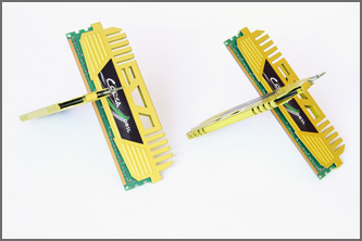

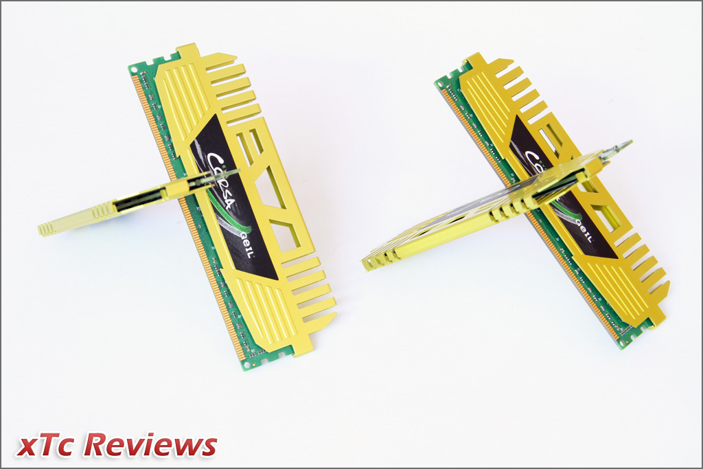

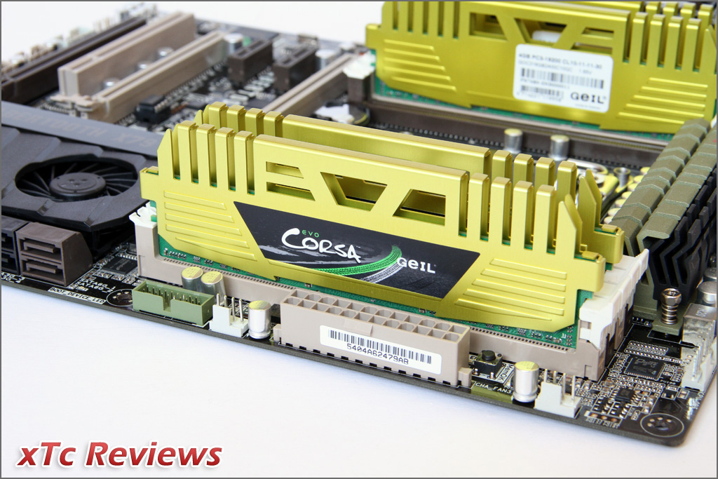

Ist zwar schon ein alter Thread, aber ich hab da noch eine Frage bezüglich der Höhe der Heatspreader. Mit den 4,8 cm ist die Gesamthöhe der Riegel gemeint, oder?
Ich wollte nur wissen ob sie unter den Prolimatech Genesis ausgehen.
Danke schon mal
lg berny
