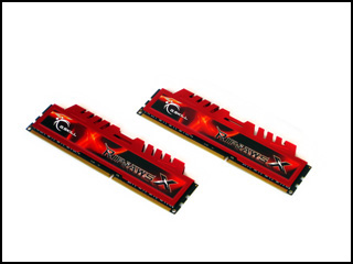

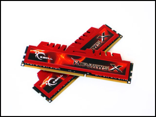

Passend zum Start von Intels neuer Sandy Bridge Plattform stellt G.Skill eine Vielzahl von neuen Speicherkits vor. Die neuen Speicherkits der „RipjawsX“ Serie sind speziell auf die neue Plattform abgestimmt und arbeiten mit einer maximalen Spannung bis 1,65 Volt. Aufgrund der großen Vielzahl von neuen Speicherkits sollte für jeden was dabei sein. Anfangen bei DDR3-1333 über DDR3-1866 bis hin zu DDR3-2300 Kits hat G.Skill das Angebot der neuen RipjawsX Kits breit gefächert. Aber auch bei der Speicherkapazität besteht die große Auswahlmöglichkeit. Neben 4-GiB-Kits stehen auch 8 bzw. 16-GiB-Kits zur Auswahl. Im folgenden Test des F3-12800CL9D-8GBXL (2x 4 GiByte DDR3-1600 CL9) werden die Overclocking-Eigenschaften genauer unter die Lupe genommen.​

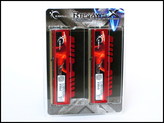

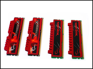

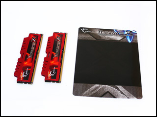

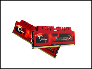

An der Verpackung der RipjawsX hat sich im Vergleich zu den der normalen Ripjaws Kits nichts geändert. Zumindest nicht bei diesem Kit. Die besseren/höherpreisigen Kits, welchen auch ein Ram-Kühler beiliegt, werden in einer Pappverpackung verkauft. Aufgrund der einfachen Plastikverpackung sind die Module sofort sichtbar. Neben dem RipjawsX-Schriftzug, druckt G.Skill auf der Vorderseite noch ab, für welche Plattformen das Speicherkit zertifiziert ist. In diesem Fall ist das Kit allerdings nur speziell für Intels neue Sandy Bridge Plattform freigegeben. Die erste Generation der Ripjaws Kits war teilweise für AMD- und Intel-Systeme freigegeben. Auf der Rückseite der Verpackung findet der Käufer Informationen über das Speicherkit und dessen Garantiezeitraum. G.Skill gewährt den Käufern der RipjawsX-Speichermodule eine lebenslange Garantie und die Unterstützung des technischen Kundendienstes. Der Garantiezeitraum ist in Deutschland allerdings aufgrund der Gesetze auf zehn Jahre begrenzt. Zusätzlich befindet sich noch ein kleiner Aufkleber mit Informationen auf der Rückseite. Dieser Aufkleber enthält Informationen darüber, um welches Kit der RipjawsX-Serie es sich handelt. In diesem Fall (F3-12800CL9D-8GBXL) ist DDR3-1600 CL9-9-9-24 bei 1,50 Volt abgedruckt. Der Lieferumfang enthält neben dem Infoblättchen der Blisterverpackung nur die zwei Speichermodule.​

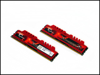

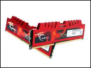

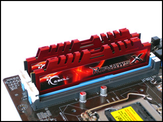

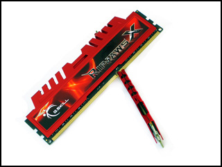

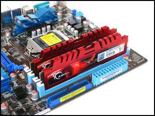

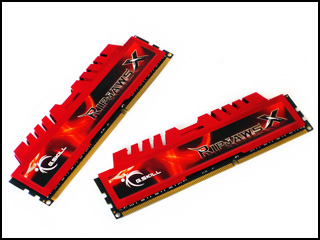

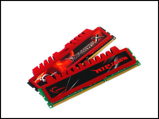

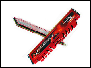

Neben einem etwas überarbeiteten Heatspreader setzt G.Skill bei den Speicherkits der RipjawsX Serie neuerdings auf ein schwarzes PCB. Besonders letzteres dürfte besonders Casemodder erfreuen, die auch wirklich jedes Detail achten. Dennoch sei an dieser Stelle gesagt, dass nicht alle RipjawsX-Kits über ein schwarzes PCB verfügen. Bei einigen Kits ist das PCB noch grün. G.Skill arbeitet aber aktuell daran, möglichst alle Kits mit schwarzem PCB auszuliefern. Je nachdem für welches Kit man sich entscheidet, ist der Heatspreader entweder rot, blau oder schwarz. Bei diesem Kit (F3- 12800CL9D-8GBXL) ist der Heatspreader rot. G.Skill wählt die Farben allerdings nicht einfach so aus, sondern diese werden durch ein System bestimmt. Rote Heatspreader kommen bei den Kits mit den „gelockerten“ Latenzzeiten bei einer Geschwindigkeit (hier DDR3-1600) zum Einsatz. Das DDR3-1600-Kit mit CL8 verfügt über blaue und das DDR3-1600-Kit mit CL7-8-7 über schwarze Heatspreader. Der rote Heatspreader stellt einen schönen Kontrast zur schwarzen Platine da. Aufgrund der Farbkombination eignet sich das Speicherkit ideal für das Maximus IV Formula von Asus oder das Fatal1ty P67 Professional von ASRock. Dank der relativ geringen Höhe der Heatspreader von 3,9cm passen die RipjawsX-Speichermodule unter fast alle Prozessorkühler. Allerdings kann es vereinzelt dennoch zu Problemen kommen, falls der Lüfter zu tief am Kühler angebracht ist, oder die Speicherbänke zu nah am Prozessorsockel liegen. Aufgrund der geringen Spannung von 1,5 Volt sind die Heatspreader allerdings etwas überflüssig, da sich der Speicher kaum erwärmt. Die Schlaufen an den Heatspreadern sollen dafür sorgen, dass die Abwärme durch den Luftstrom nach oben abweichen kann. Weiterhin sorgen die Schlaufen für eine größere Oberfläche über die die Abwärme entweichen kann.

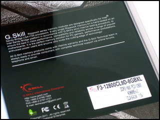

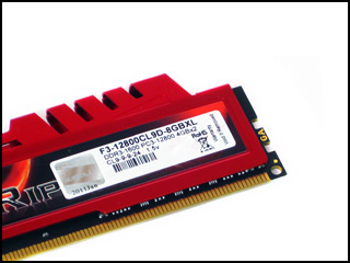

Auf einer der beiden Seiten verfügen beide Module über einen Sticker, auf dem die Spezifikationen abgedruckt sind. Neben der Taktrate findet der Käufer doch noch Angaben zu den Latenzzeiten und der benötigten Spannung. Im Falle dieses Musters läuft das Kit im DDR3-1600-Modus (800 MHz) mit Latenzzeiten von CL9-9-9-24.​
Damit weitere Bilder des Speicherkits angezeigt werden, bitte auf Klick "Show" klicken. Um das gewünschte Bild zu vergrößern, reicht es aus, dieses einfach anzuklicken.​

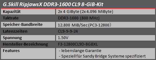

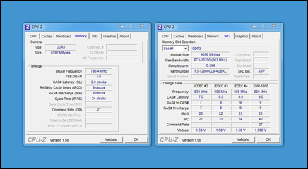

Die Spezifikationen im Überblick: Das Speicherkit besteht aus zwei Riegeln mit je 4.096 Mibyte. Das Kit ist für den DDR3-1600-Modus (800 MHz) mit Latenzzeiten von CL9-9-9-24 zertifiziert und arbeitet mit einer Spannung von 1,50 Volt. Auch wenn G.Skill den Speicher nur für Intels neue Sandy Bridge Plattform (Sockel 1155) freigibt, sollte der Speicher problemlos auf aktuellen Sockel 1156 bzw. AM3 Systemen laufen.​
Neben der Fallback-Profilen (685 MHz, 609 MHz und 533 MHz) verfügt das Speicherkit über ein XMP-Profil (Intel Extreme Memory Profile) für Intel-Systeme. Durch das XMP-Profil lassen sich die vorprogrammierten Einstellungen direkt laden, ohne sie nachträglich per Hand anzupassen. In der Praxis werden alle programmierten Einstellungen richtig ausgelesen und angewandt.​

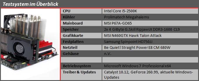

Passend zur neuen Plattform wurde auch das Testsystem entsprechend überarbeitet. Das Gigabyte P55A-UD7 musste dem P67A-GD65 von MSI weichen. Als Prozessor kommt aktuell noch ein Core i5-2500K zum Einsatz. Bei zukünftigen Tests soll allerdings ein Core i7-2600K zum Einsatz kommen. Für die Bildausgabe wird eine N460GTX Hawk Talon Attack von MSI genutzt. Das Testsystem ist im übrigen vorgetestet. Es kann daher davon ausgegangen werden, dass der hier getestete nicht limitiert. Die weiteren Komponenten des Testsystems im Überblick:​

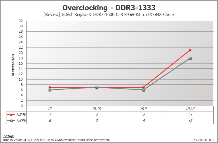

Mit einer Spannung von 1,50 Volt ist es möglich, das Kit im DDR3-1333-Modus mit Latenzzeiten von CL7-7-7-21 zu betreiben. Eine leichte Spannungserhöhung auf 1,65 Volt bringt eine kleine Verbesserung mit sich. Die Latenzzeiten lassen sich auf CL6-7-6-18 anziehen. Mit einem tRCD-Wert von 6 bootet das System nicht mehr.​

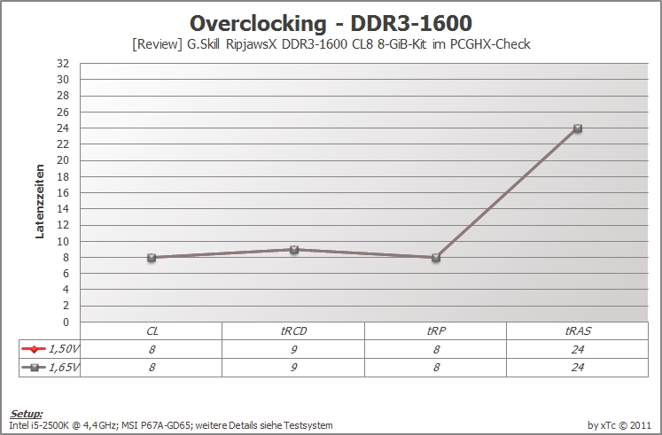

Mit der werksseitigen Spannung von 1,50 Volt lassen sich die Latenzzeiten auf CL8-9-8-24 anziehen. Allerdings bringt eine Steigerung der Spannung, wie im DDR3-1333-Modus, keine Verbesserung mit sich.​

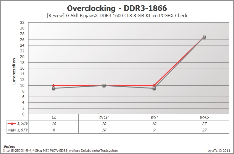

Der DDR3-1866-Modus ist mit gelockerten Timings von CL10-10-10-30 möglich. Hierfür wird eine Spannung von 1,5 Volt benötigt. Mit 1,65 Volt lassen sich die Latenzzeiten leicht auf CL9-10-9-27 optimieren. Auf weitere ausgiebige Tests des DDR3-2133-Modus wird an dieser Stelle verzichtet, da dieser auch mit CL12-12-12-30 und einer Spannung von 1,65 Volt nicht stabil lief.​

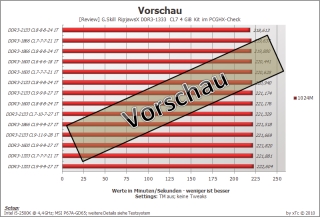

Um zu untersuchen, wie sich die einzelnen Takt- und Latenz-Einstellungen im direkten Vergleich schlagen, werden mehrere Settings herangezogen. Der Speicher wird in mehreren Modi, soweit möglich mit Latenzzeiten vergleichen. Weiterhin wird geprüft, wie sich die Speicherkapazität in verschiedenen Situationen auf die Leistung auswirkt. Als Leistungsindikatoren wurden mehrere synthetische sowie praxisnahe Spiele-Benchmarks genutzt. Besonders wPrime sowie Super PI sollten eher für Extrem-Übertakter interessant sein und zeigen das „Machbare“ auf.​
Anmerkung: Bitte ein Mal auf das Diagramm klicken um es in voller Größe zu sehen.

Wenn ja, wieviel Saft hast du den dem Kit gegeben für 2133 CL8? Dadrüber packen die bei 1,65V gerade mal 1866 bei CL9-10-9-27 :what:

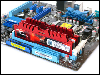

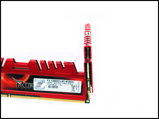

Ich plane mir einen neuen Rechner zubauen mit einem Scythe Ninja 3 und den den neuen RipjawsX (gleiches Kit). Meine Befürchtung ist allerdings, dass der ziemlich große Lüfert 120 x 120 x 160 mm über die Speicherbänke ragt und die RipjawsX dann nicht mehr drunter passen. Mainboard soll ein Asus P8P67 Deluxe werden.
Wenn ich es richtig verstanden habe, dann sind die RipjawsX 39mm hoch, passt der Ninja 3 da noch drüber, oder wird das nicht passen?

Ich habe den Ninja 3 daheim und kann das Ganze nachher gerne mal testen.

Es wäre echt super, wenn Du es testen könntest, es wird wahrscheinlich ziemlich eng. Aber wäre Hammer, wenn es klappt, da der RAM echt super zu sein scheint. Mach Dir kein Stress, auf einige Tage kommt es mir nicht an, muss sowieso noch warten bis Mainbord und Netzteil wieder lieferbar sind.
So, im Anhang findest du ein Bild. Wenn du den Lüfter etwas nach oben schiebst, passen da auch die RipjawsX drunter.

Hallo,
wurde ja hier mit dem Prolimatech Megahalems Rev. B Kühlkörper getestet. Habe das P8P67 Evo und wollte gerne 4 x 4 GB von diesen einsetzten. Passt es mit dem Kühler und einem 12cm Lüfter?
AW: [Review] G.Skill RipjawsX DDR3-1600 CL9 8-GiB-Kit im PCGHX-Check - preisgünstiges 8-GiByte-Kit für Sandy Bridge Systeme
Also zwei Module passen ohne Probleme. Wie es bei Vollbestückung ausschaut, kann ich gerne nachher mal testen.
So, im Anhang findest du zwei Bilder. Die Vollbestückung macht mit dem Megahalems keine Probleme.
Ich habe allerdings noch die Revision A, also die alten Lüfter-Klammern. Bei Revision B sollte es daher absolut kein Problem geben.
