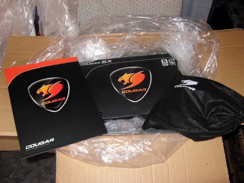

Die Verpackung

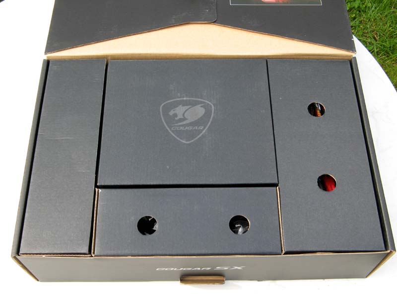

Cougar setzt hierbei auf eine bewährte Verpackungsart, die man in ähnlicher Form auch bei anderen Herstellern findet.
Das Netzteil ist sicher Verpackt und die Kabel und das Zubehör befinden sich in Separaten Aufbewahrungsboxen.
Der Karton ist sehr auffällig gestaltet und wird mit Sicherheit in jedem Verkaufsregal sofort auffallen.
Das Zubehör fällt allerdings etwas Spartanisch aus.
Es sind nur Befestigungsschrauben vorhanden, sowie einige sehr gute, wieder verwertbare und vor allen schmale Kabelbinder dabei.

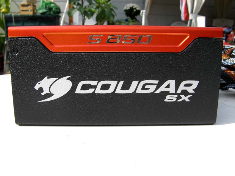

Der erste Eindruck
Das Gehäuse macht einen sehr Hochwertigen Eindruck.
Es sind keine Scharfen Kanten, Lackfehler oder Grate zu erkennen.
Besonders Ansprechend finde ich die Farbkombination von Orange/Schwarz und den verchromten Cougar Schriftzug. Das gibt dem Netzteil eine sehr Edle Note.
Ich bin der Meinung, dass vom äußeren Erscheinungsbild sich Cougar nicht hinter den Nobelherstellern, wie z.B. Enermax verstecken braucht.

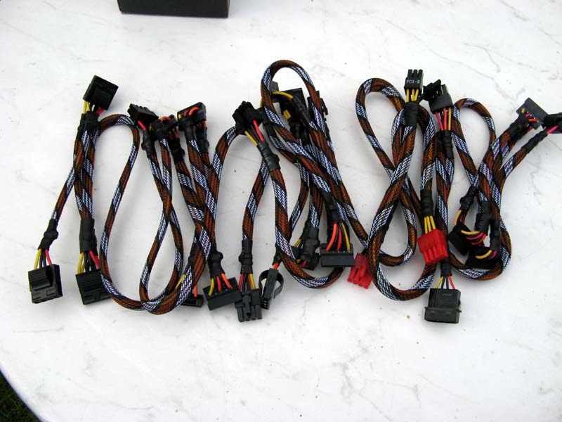

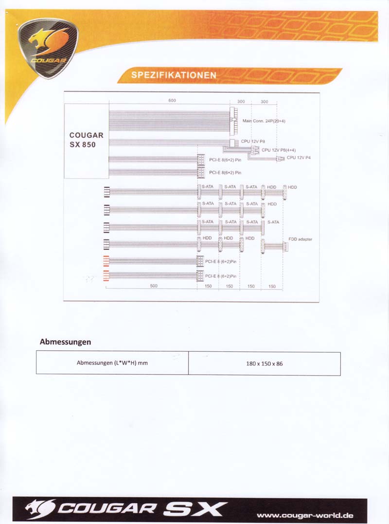

Die Kabel
Bei der SX Serie handelt es sich um Modulare Netzteile.
Die Kabellängen sind ausreichend, um auch große Gehäuse ohne Verlängerungen zu verkabeln.
Eine Besonderheit stellt die CPU Leitung da.
Diese hat drei !!! Anschlussvariationen.
  • 1x 8 Pin (P8)
  • 1x 4+4 Pin (P8)
  • 1x 4 Pin (P4)
Damit ist das Netzteil auch für Dual CPU Board ausgerüstet.
Ich empfinde die Unterbringung der drei Anschlussvariationen an einem Kabelstrang allerdings als etwas störend, da es das Kabel sehr Steif macht und das Verstecken von Kabel etwas erschwert.
Die Kabellängen und Vielfalt, findet Ihr hier im Spoiler.
Der Sleeve ist Blick dicht, allerdings könnten die Abschlüsse sauberer gearbeitet sein.
Da es sich um mein Exemplar um ein Vorserienmodell handelt, muss es aber nicht zwangsläufig in der Serie genauso sein.

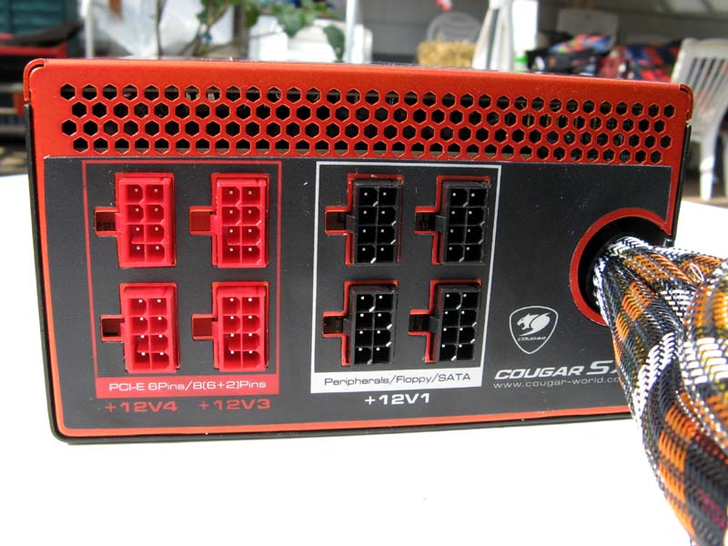

Was ich an den Modularen Kabeln vermisse, ist zwei einzelne SATA / Kaltgerätekabel, mit denen man weiter entfernte Bauteile anschließen könnte.

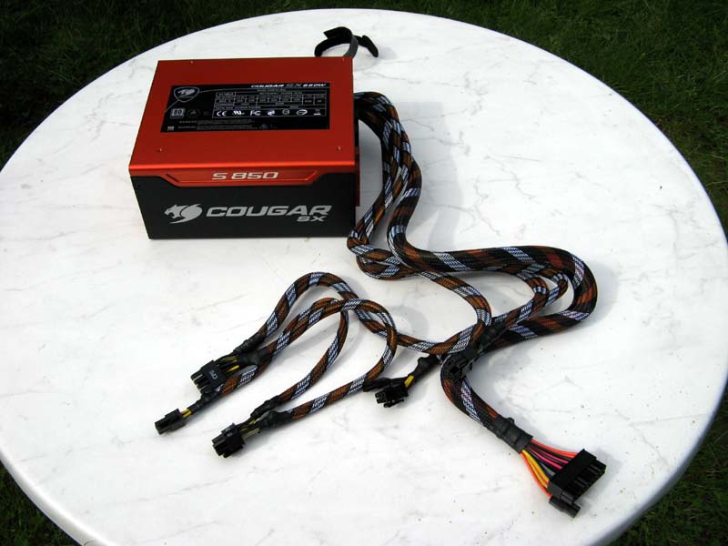

Hier sind die Anschlüsse zu sehen und dort fällt ein Fail auf !!!
Es sind 4 Modulare PCI-E Leitungen zu sehen, es liegen aber nur 2x 6+2 Pin Modulare Kabel bei, da 2x 6+2 Pin an den Hauptstrang
angeschlossen sind.
Cougar begründet die Maßnahme mit Kostenersparnis.
Es ist günstiger in der Produktion nur eine Anschlussplatte für alle Netzteile zu produzieren. So könne man Kosten sparen und die Netzteile günstiger anbieten.

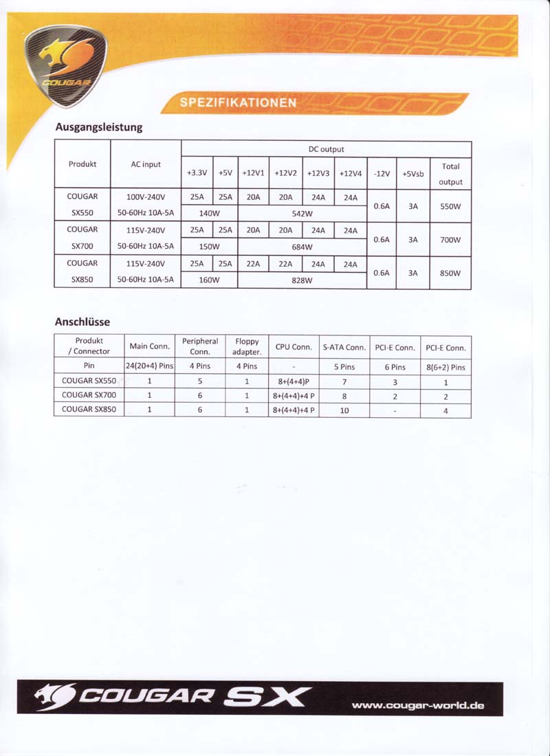

Die wichtigsten Technischen Daten, findet Ihr hier im Spoiler

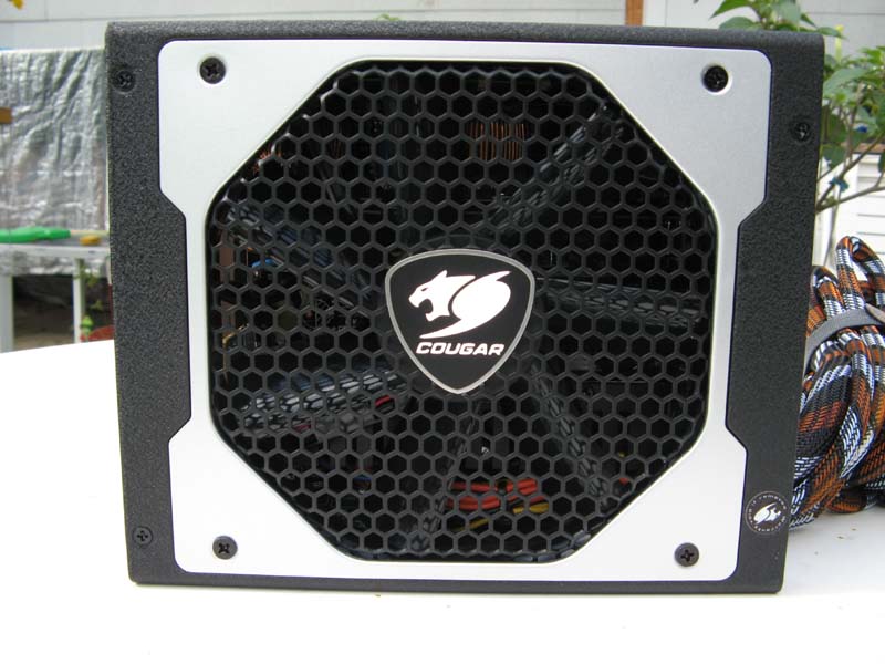

Der 140mm Lüfter läuft angenehm leise und ist auch unter Vollast nicht zu hören.
