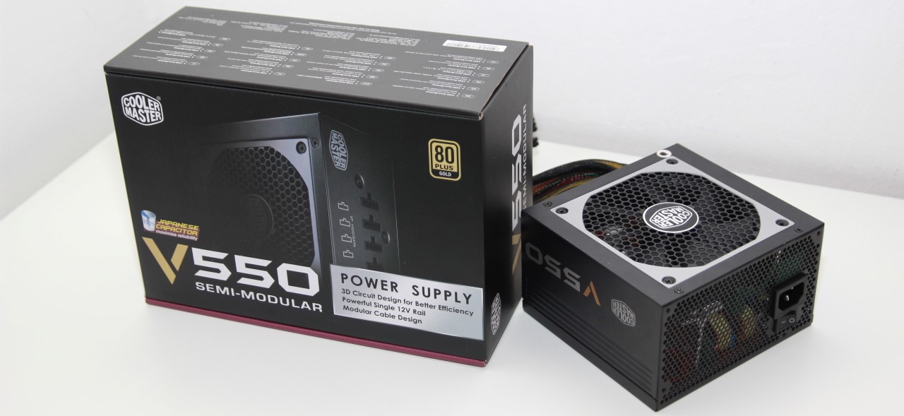

2. Verpackung und Lieferumfang
Zum Inhaltsverzeichnis
Das Netzteil kommt in einem schlichten Karton, auf dem die meisten Daten des Netzteils abgedruckt sind.
Auf der Vorderseite Prangt ein kleines Cooler Master Logo, das 80+ Gold Logo, sowie die Aufschrift "All Japanese Capacitors", nebst drei "Schlagworten". Das bereits angesprochene "3D Circuit Design", die "Powerful 12V Rail", und die Tatsache, dass es modular ist.
Ob man Single Rail als Plus- oder Minuspunkt werten sollte, lasse ich hier mal dahingestellt. Bei 550W kann ein Single Rail, sofern die Schutzschaltungen richtig dimensioniert sind, nicht wirklich mehr Schäden anrichten als ein Multi Rail Netzteil. Zugleich bringt Single Rail aber auch keine wirklichen Vorteile gegenüber einem gut ausgelegten Multirail Netzteil.
Die Stirnseite und die Rückseite des Kartons, sowie die darauf abgedruckten Angaben, haben wir ja schon näher betrachtet.
Der Lieferumfang ist nicht berauschend, wie es bei einem NT dieser Preisklasse zu erwarten ist, aber locker ausreichend. Ich vermisse daran jedenfalls nichts. Im Karton liegen:
