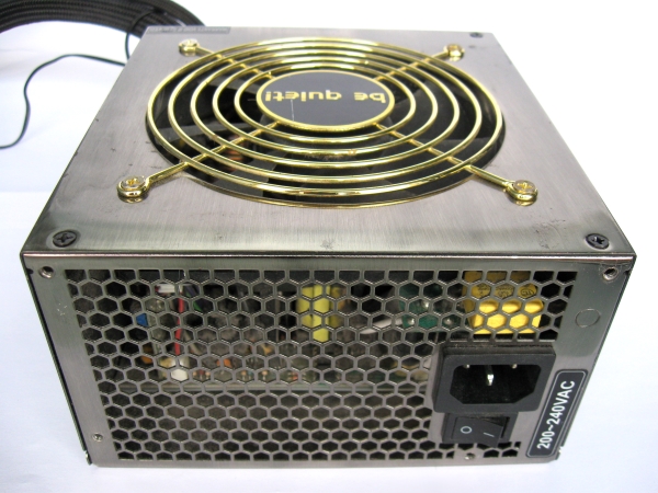

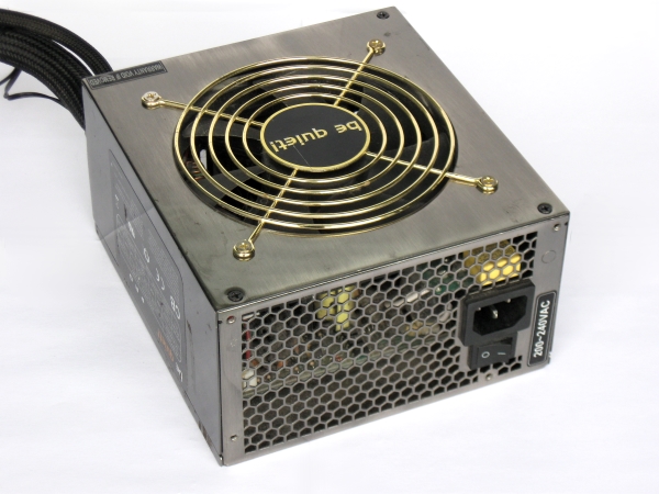

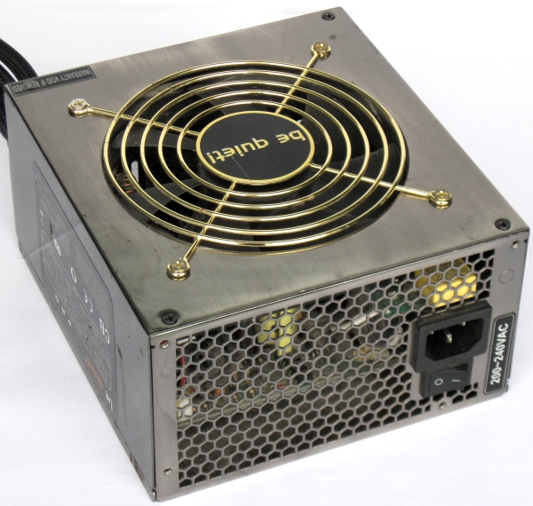

Das Äußere des P6 600W erinnert ein wenig an das Nachfolgemodell P7, welches ich ebenfalls schon getestet habe. Die lackierte Oberfläche soll an gebürstetes Metall erinnern, immerhin hat diese die Strapazen der letzten Jahre recht gut überstanden. Erstmals verbaute be quiet! auch ein (teil-)modulares Kabelsystem, bei denen die Kabelstränge für Grafikkarten und Laufwerks abnehmbar waren. Auch Lüfter ließen sich an das Netzteil anschließen und von der integrierten Lüftersteuerung steuern. Damals machte dieses Feature unter Umständen Sinn, da das Netzteil öfters noch oben im Gehäuse platziert wurde und somit für die Abwärme von CPU und Grafikkarte zuständig war. Ein wärmeres Netzteil bedeutete unter Umständen also auch wärmere Komponenten im PC. Die Kabel besitzen einen blickdichten Sleeve, die PCI-Express Kabel verfügen zusätzlich noch in Schrumpfschläuche eingepackte Kondensatoren und Ferritkerne.

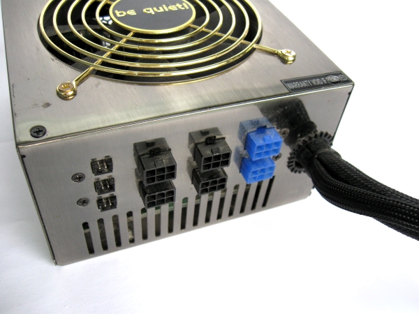

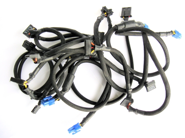

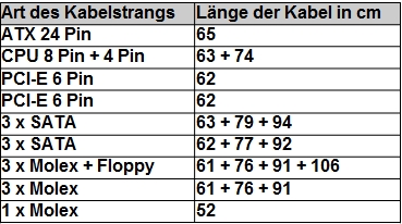

Die lange Liste deutet es schon an, über ein Mangel an Laufwerkssteckern muss man sich hier nicht beklagen. Es sind sogar mehr Laufwerkskabel vorhanden als das Netzteil zur Verfügung stellt, allerdings würde auch nur ein Molex-Anschluss bei Vollbestückung fehlen. Die Kabel besitzen eine erstaunliche Länge, bei heutigen Netzteilen wird an diesen Punkten meistens gespart. Das P6 muss sich in dieser Hinsicht jedoch keineswegs verstecken, alle Kabel besitzen eine mehr als ausreichende Länge. Einzig bei der Anzahl an PCI-Express Anschlüssen liegt das P6 600W nicht mehr auf dem Niveau von aktuellen Netzteilen, das neu vorgestellte be quiet! Straight Power E10 verfügt in der 600W-Version sogar schon über ganze vier 6+2 Pin-Anschlüsse.

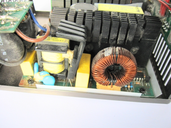

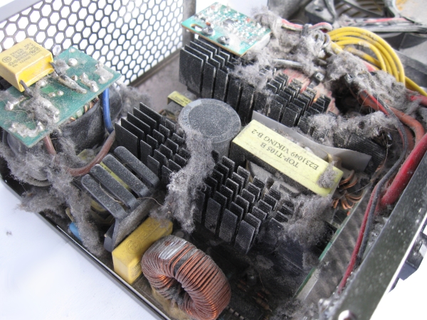

Bevor ich mit der Analyse der Elektronik starte, musste ich so einiges an Staub aus dem ansonsten im passablen Zustand gehaltenen Netzteil holen. Es ist wirklich erstaunlich wie viel Staub auf so wenig Raum Platz findet

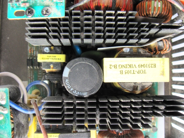

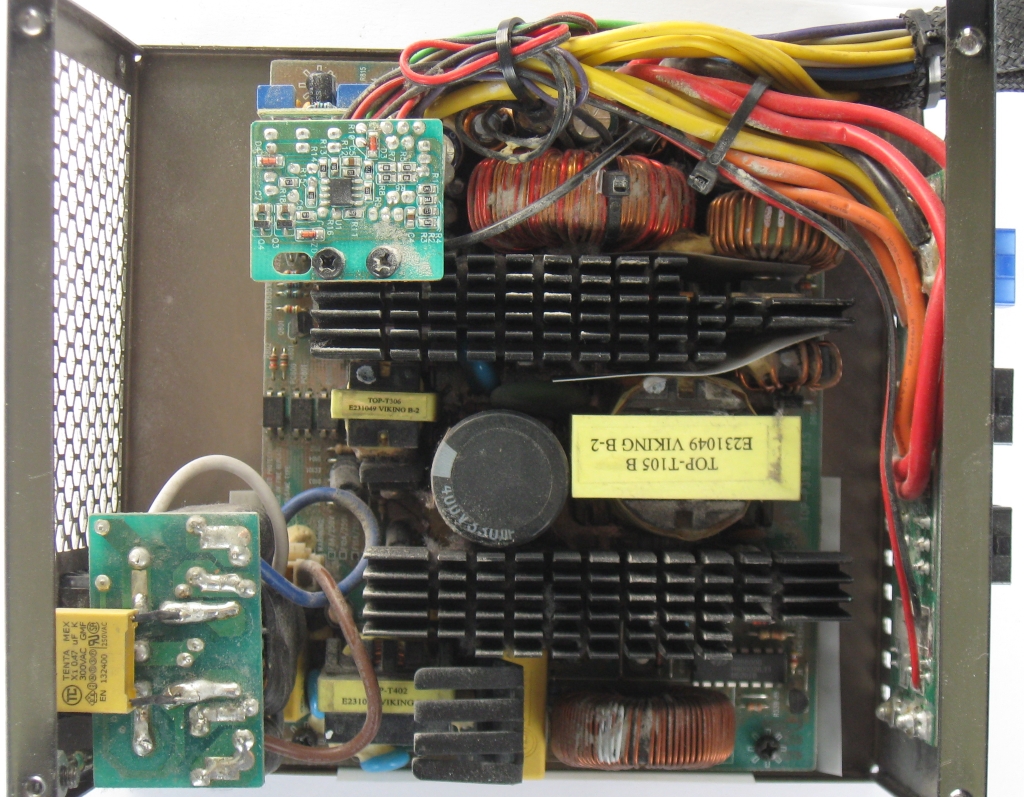

Zugeliefert wird die Elektronik von OEM-Hersteller Topower. Ab dem Nachfolgemodell setzte be quiet! dann hauptsächlich auf FSP, weswegen diese Serien nicht miteinander vergleichbar sind. Viel mehr stellt das P6 eher eine Evolutionsstufe des P5 dar, welches ebenfalls von Topower gefertigt wurde. Gut zu sehen ist schon einmal die Zusatzplatine im oberen Teil des Bildes, auf der sich die Lüftersteuerung befindet. Der Primärkondensator sitzt normalerweise am Rand des Netzteils, hier wurde er direkt neben dem Haupttrafo in der Mitte des Netzteils platziert.

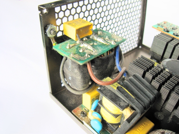

Die Eingangsfilterung fällt sehr umfangreich aus: Auf einer dicht bepackten Platine befinden sich bereits 1X- und zwei Y-Kondensatoren, sowie drei Spulen. Auf dem großen PCB geht es dann mit insgesamt 3X- und 3Y-Kondensatoren, eine Schmelzsicherung und einem MOV weiter. Die Gleichrichterbrücke besitzt zudem einen eigenen Kühlkörper. Hinter der PFC-Spule befindet sich noch ein PWM-Controller der Marke Champion.

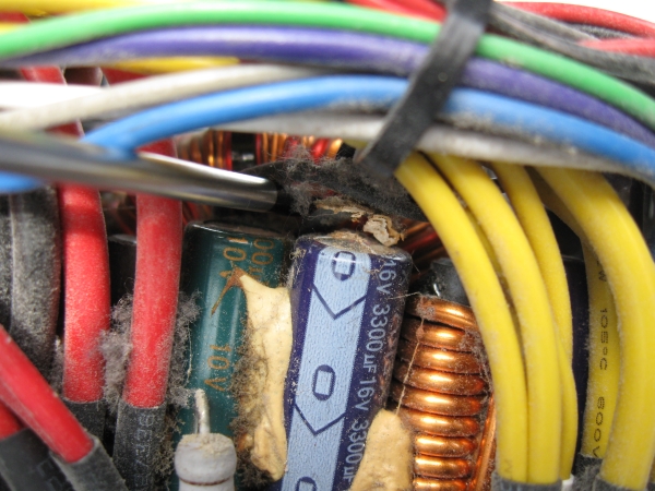

Wie schon angesprochen sitzt der Primärkondensator in der Mitte des Netzteils. Dieser wird von Teapo zugeliefert und verfügt über folgende Daten: 330 Mikrofarad Kapazität, 400 Volt. Weitere Daten konnte ich leider aufgrund der restlichen Staubschicht und den eng anliegenden Komponenten nicht entdecken. Auch auf der Sekundärseite geht es eng zu. Als Protection-IC kommt ein einfaches Modell von ST Microelectronics zum Einsatz, welches zwei Voltkanäle überwachen kann. Bei den Kondensatoren wurde eine Mischung aus Teapo und Asia´X verbaut, letztere kenne ich von aktuellen Modellen der Marke MS-Tech.

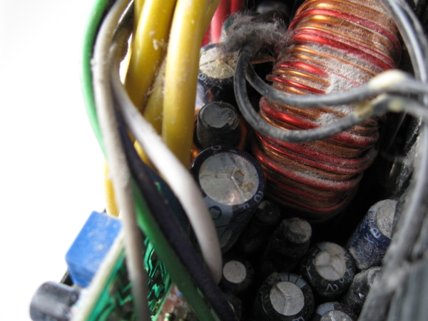

Genau diese angesprochenen Kondensatoren machten mir auch Kummer, denn diese laufen bereits aus. Dem brüchigen Belag auf den Kondensatoren zu urteilen, ist dies schon seit einiger Zeit der Fall gewesen. Aufgrund dieser Beschädigungen habe ich von einem Praxistest an meinem Privatsystem abgesehen, denn auch mein Mut kennt Grenzen

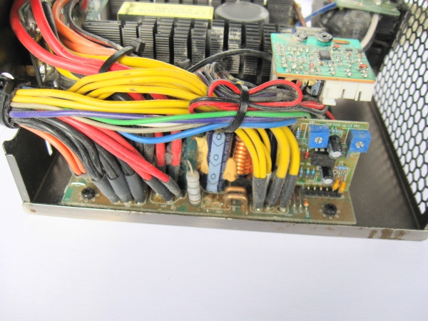

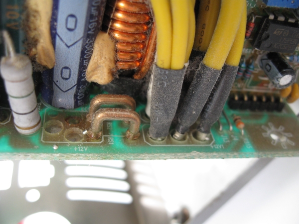

Eine weitere Kuriosität habe ich auf der Sekundärseite gefunden. zwar sind tatsächlich zwei 12V-Rails eingezeichnet (zu erkennen an den weißen und schwarzen Schrumpfschläuchen der Kabel), jedoch wurden diese über zwei Leitungen zu einer Rail zusammen gelötet. Zusammen mit der fehlenden OCP kann man hier eigentlich von einem Single-Rail Netzteil sprechen.

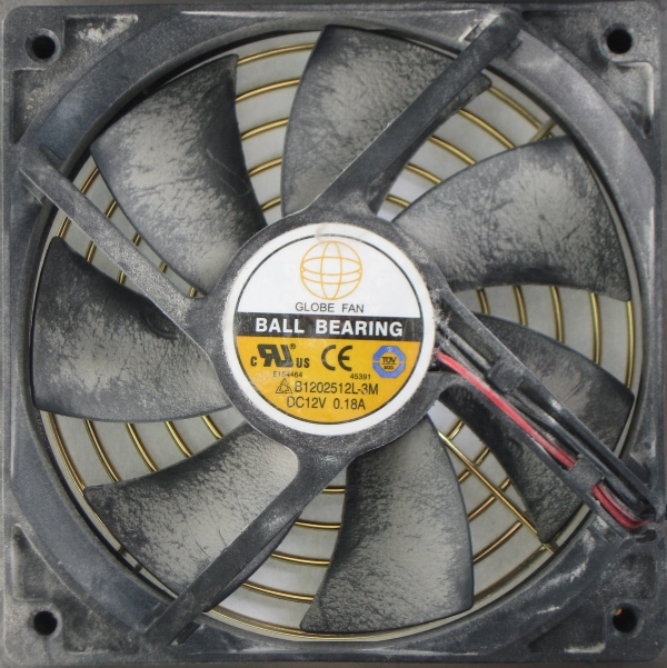

Als Lüfter wurde ein Modell von Globe Fan verbaut, welches über ein Kugellager verfügt und eine Maximaldrehzahl von 2000 rpm besitzt.

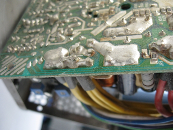

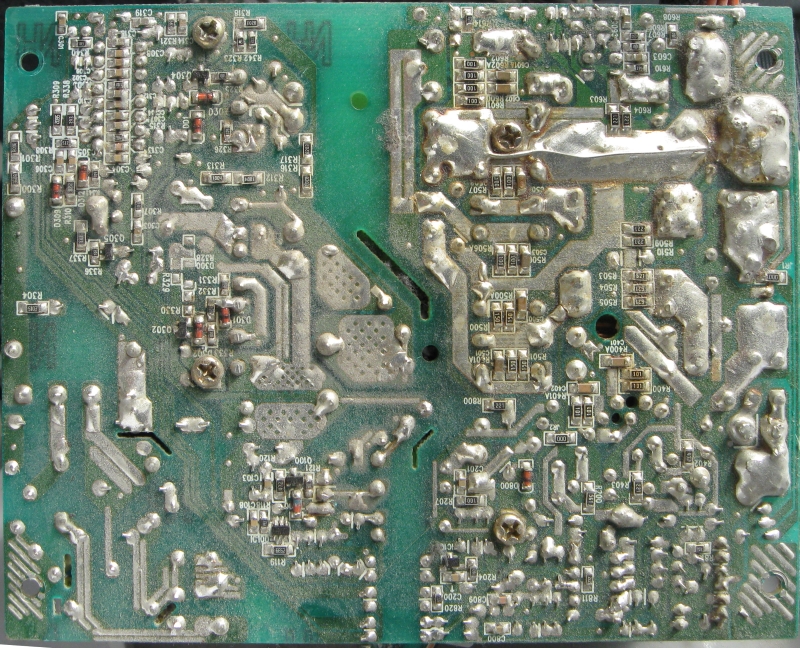

Die Lötqualität sorgt nicht grade für Begeisterungsstürme, die Menge an Lötzinn hätte auch für zwei Netzteile gereicht.
Insgesamt trifft in diesem Netzteil stark veraltete Technik auf defekte Kondensatoren. Dieses Netzteil hat sein Haltbarkeitsdatum bereits deutlich überschritten und sollte an keinen PC mehr angeschlossen werden. Aufgrund dessen habe ich daher auch auf einen Praxistest verzichtet.
5. FazitInsgesamt trifft in diesem Netzteil stark veraltete Technik auf defekte Kondensatoren. Dieses Netzteil hat sein Haltbarkeitsdatum bereits deutlich überschritten und sollte an keinen PC mehr angeschlossen werden. Aufgrund dessen habe ich daher auch auf einen Praxistest verzichtet.
Das hier vorgestellte Netzteil ist wohl das Paradebeispiel für all jene, welche einen Austausch des Netzteils nach etwa fünf Jahren fordern. Auch im intakten Zustand wäre das be quiet! Dark Power Pro P6 600W kein passender Partner für ein System mit einer aktuellen High-End Grafikkarte. Erschwerend kommt hinzu, dass das Netzteil in diesem Fall noch voll funktionsfähig ist, ein unwissender Besitzer würde somit seine Komponenten stark gefährden. Dieser Fall soll vor Augen führen, dass ein Netzteiltausch nach einigen Jahren durchaus sinnvoll sein kann. Und mal ehrlich, so teuer sind Netzteile nicht mehr, gute Modelle in der 450-550 Watt-Klasse sind bereits ab etwa 50-60 Euro erhältlich.
