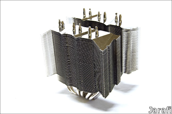

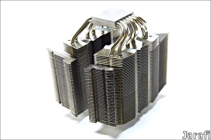

Wie es sich für einen High-End-Kühler gehört, ist der Olymp natürlich in der Doppelturm-Bauweise gehalten.
Jeder Kühlturm besitzt 46 Aluminiumlamellen die mit sechs 6-mm-Kupferheatpipes miteinander verbunden sind.
Als CPU-Kontaktfläche dient eine Bodenplatte aus Kupfer.

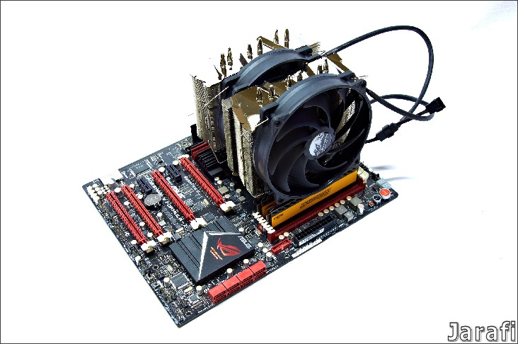

Der Kühler ist 16,5 cm hoch und bietet ein asymmetrisches Design der beiden Kühltürme.
Dies soll die RAM-kompatibilität erhöhen.
Dies ist allerdings nur dann der Fall, wenn der RAM nicht eine Höhe von 4 cm überschreitet. Oder der Lüfter, der normal über dem RAM montiert ist auf die andere Kühlerseite geschnallt wird.
Selbst bei einer RAM-Kühlerhöhe von 4 cm und weniger, muss der Lüfter etwas nach oben versetzt werden, somit steigt die Gesamthöhe des Kühlkörpers auf 17- 17,5 cm an.
Das Ganze ist abhängig von eurem RAM.
Für den optischen Feinschliff sowie zum Schutz vor Verschmutzung und Korrosion wurde der gesamte Kühlkörper mit einer Nickelschicht überzogen.
Das sieht echt schick aus!

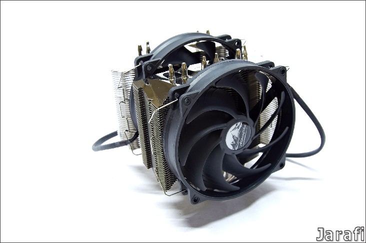

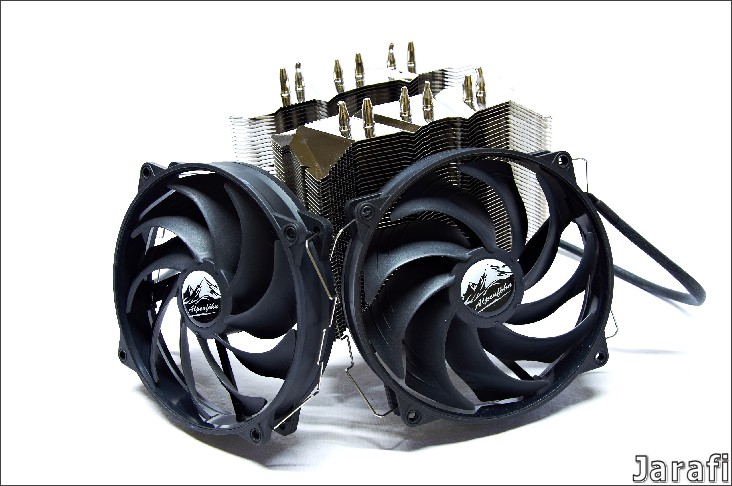

Für genügen Frischluft sorgen beim Olymp zwei 140mm Wing Boost 2 Lüfter aus dem Hause Alpenföhn.
Diese werden mit jeweils zwei Klammern am Kühlkörper fixiert.
Auch die beiden Lüfter verfügen über die bekannte Plus-Funktion, bis zu drei PWM-Lüfter können hier an nur einen PWM-Anschluss auf dem Mainboard angeschlossen werden.
An der Verarbeitung gibt es absolut nichts auszusetzen, Alpenföhn präsentiert sich hier wie immer von seiner besten Seite, "Olympisch"

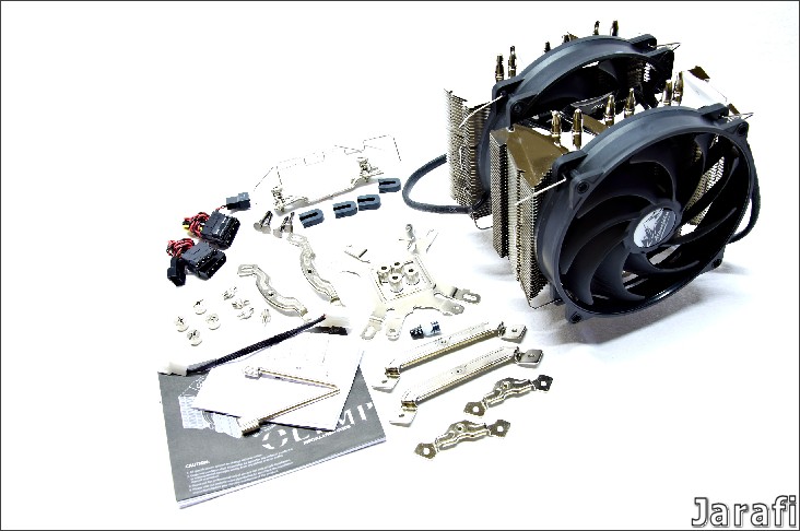

Im Lieferumfang des Alpenföhn Olymp befindet sich alles, was ihr für den Einbau benötigt.
Beim Montagesystem setzt Alpenföhn auf das sehr einfache und bekannte System, was auch schon beim Matterhorn, Atlas oder beim Himalaya II mehr als positiv ins Auge gefallen ist.
Es müssen grob 5-10 Minuten eingeplant werden und es sollte ein Schraubendreher zur Hand sein.
Für Besitzer einer Skylake CPU bietet Alpenföhn mit den Shock Poles ein Montagesystem an, was die CPUs vor Beschädigungen schützen soll.
Ob man ein System mit einem solchen Schwergewicht transportieren sollte, bleibt eine Ansichtsfrage.

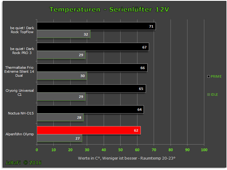

Für den Kühlertest kommt ein aktuelles AMD-System mit einer FX-CPU zum Einsatz.
Der FX-9590 wird in meinem Test mit vier Modulen, sprich acht Kernen betrieben, um die großen Kühler ordentlich auszulasten.
Die weiteren Details des Testsystem entnehmt ihr der Tabellen.
Die Temperaturmessungen
Die Temperaturmessungen finden auf einem offenen Tischaufbau statt.
Da das komplette Setup überarbeitet wurde, kommt hier das neue Testverfahren zum Einsatz.
Die Kühler werden mit der Serienbelüftung getestet.
Dieser wird bei maximaler Drehzahl betrieben.
Außerdem wird bei jedem Test dieselbe Wärmeleitpaste in Form von Alpenföhn Glatteis verwendet.
Nach jeweils 30 Minuten werden die Temperaturen im Modus WORK bzw. FULL abgelesen und der Test noch einmal wiederholt um möglichst aussagekräftige Ergebnisse zu erhalten.
Alle Temperaturen sind abzüglich der zum Testzeitpunkt herrschenden Raumtemperatur angegeben.
Raumtemperatur noch nicht abgezogen!

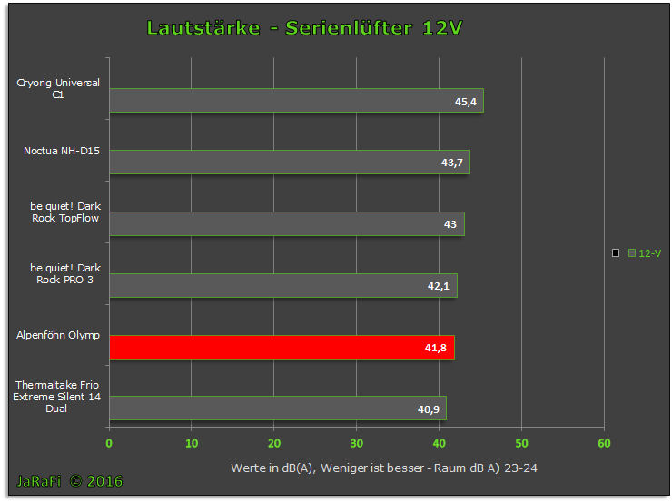

Die Lautstärke
Bei der Lautstärke gibt es beim Alpenföhn Olymp nichts auszusetzen. Für einen High-End-Kühler bewegt er sich in einem guten Bereich.
III. Fazit
Zum Inhalt
Mit dem Alpenföhn Olymp hat Alpenföhn einen wirklich olympischen Kühler vorgestellt.
Nicht nur bei der Kühlleistung und bei der Lautstärke weiß er mehr als zu gefallen, auch die Montage geht kinderleicht von der Hand.
Ein Positiver Aspekt ist auch der Preis, mit 80 Euro, spart man gegenüber dem NH-D15 zurzeit 5 Euro und erhält eine Leistung die sogar einen Hauch beser ist.
Einziger Kritikpunkt bleibt wohl die Größe, als auch die etwas eingeschränkte RAM-Kompatibilität.
Von meiner persönlichen Seite aus, das aktuelle Non-Plus-Ultra im Luftkühlermarkt.

Interessant wären vllt. noch die Lautstärke und Temperaturen bei niedrigerer Drehzahl gewesen.
Ansonsten sehr gutes Review! ;)

Auch fehlt mir noch die Angabe der jeweiligen Drehzahlen und ein Lautstärketest im Idle.
Ich denke jedenfalls mal, dass sich niemand solch einen Kühler kaufen wird, um ihn dann konstant bei 12V laufen zu lassen :D

Jarafi, endlich gehst du mal mehr auf die Lautstärke ein, ein Punkt der mir bei deinen sonst sehr liebevoll gestalteten Tests immer gefehlt hat. :)
