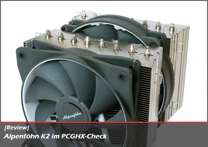

Nachdem Alpenföhn vor kurzem erst den Himalaya präsentierte, folgt mit dem K2 nun ein weiterer Kühler, der sich durch seine gute Kühlleistung an der Spitze der CPU-Kühler etablieren soll. Mit dem neuen K2 nimmt Alpenföhn erstmals Kurs auf die absolute Leistungsspitze und attackiert die renommierten Topmodelle der Konkurrenz. Der K2 kommt im schlichten aber edlen Twin-Tower-Design daher und ist standardmäßig mit zwei Lüftern ausgestattet. Ob es Alpenföhn mit dem neuen K2 schafft die Leistungs(Zug-)spitze zu erklimmen, wird der folgende Test klären.

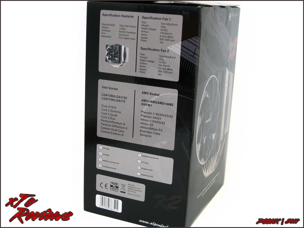

Alpenföhn liefert den neuen K2 in einer schwarzen und großen Verpackung aus. Die Verpackung wird auf der Vorderseite lediglich durch einige Abbildungen des Kühlers verziert. Interessant ist auch der Slogan mit dem Alpenföhn den K2 umwirbt. „Face your destiny and use our strongest weapon in your fight against the heat!“. Auf den weiteren Seiten der Verpackung findet der Käufer die Spezifikationen des Kühlers vor. Wie bei Alpenföhn üblich ist auch der K2 zu älteren Systemen wie dem Sockel 775 kompatibel. Weiterhin ist erfreulich, dass der Kühler auch zu sehr aktuellen Plattformen wie die der FM1-Plattform kompatibel ist. Zusätzlich sind auf den Seiten der Verpackung die Abmessungen sowie die Lüfter-Geschwindigkeiten vorzugfinden. Auf der gegenüberliegenden Seite geht Alpenföhn auf die speziellen Merkmale des K2 ein, die leider wie beim Himalaya nur auf Englisch abgedruckt sind. In Sachen Größe setzt der K2 für Alpenföhn neue Maßstäbe. Mit 160 x 140 x 154 mm (H x B x T) ist der K2 ein echtes Schlachtschiff und gesellt sich so zu Noctuas NH-D14 und Thermalrtighs Silver Arrow.

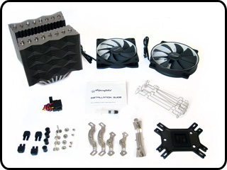

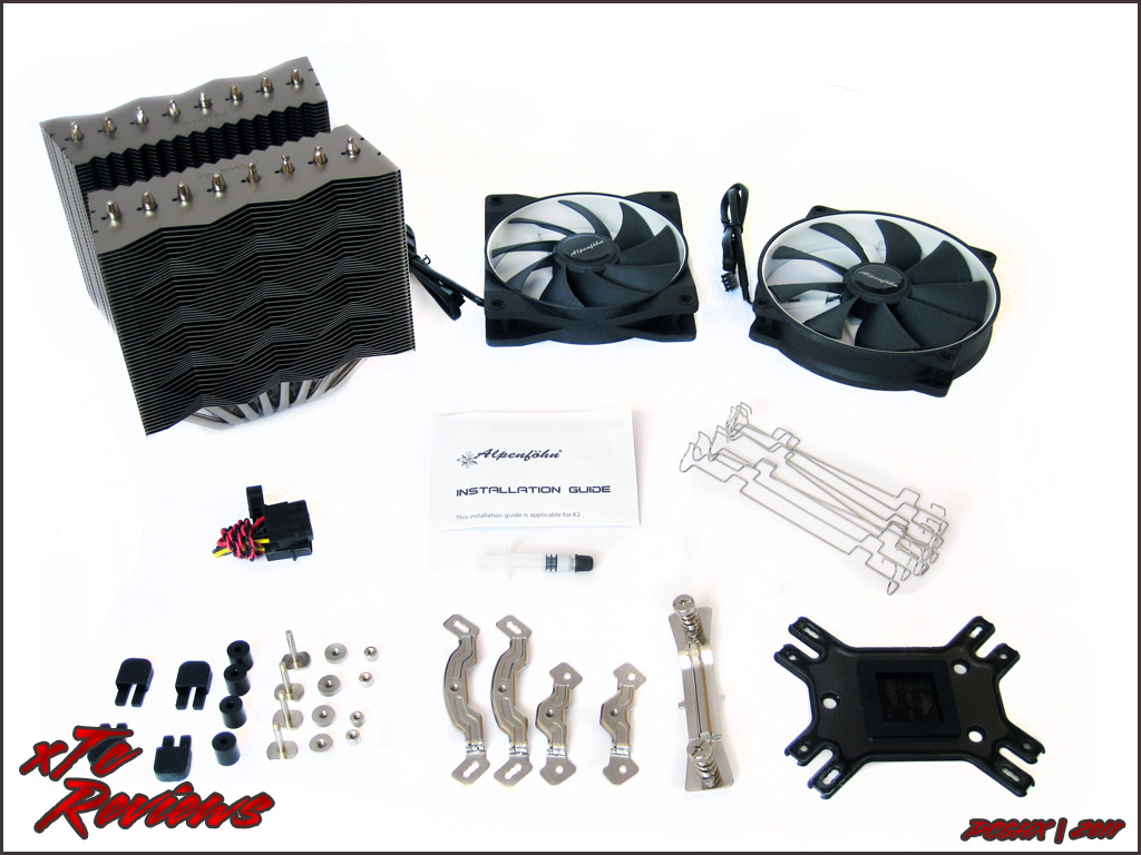

Wie üblich fällt der Lieferumfang bei Alpenföhn-Kühlern sehr üppig aus. Die Montage-Anleitung enthält neben Information zur Montage auf den einzelnen Plattformen auch eine Auflistung aller Bestandteile des Lieferumfangs. Das im Lieferumfang enthaltene Montage-Material ist sowohl zu aktuellen als auch älteren AMD- und Intel-Systemen kompatibel. Damit der Alpenföhn 2 auch entsprechend mit Lüftern bestückt werden kann, liegen dem Lieferumfang jeweils ein 120 mm und ein 140 mm Lüfter bei. Der 140 mm Lüfter verfügt über 120 mm Bohrungen und lässt sich wie jeder andere Lüfter befestigen. Die im Lieferumfang enthaltene Backplate kann aufgrund der verschiedenen Bohrungen bei allen Plattformen verwendet werden. Weiterhin sind jeweils zwei Sätze (a Satz je 2 Stück) Lüfter-Klammern für 120 mm und 140 mm enthalten. So ist es ohne Probleme möglich, den K2 mit wahlweise zwei 120 mm oder 140 mm Lüfter zu bestücken. Bei Bedarf ist es sogar möglich den K2 mit einem dritten Lüfter zu bestücken. Allerdings sind die speziellen Wing Boost Lüfter des K2s aktuell noch nicht einzeln verfügbar. Abgerundet wird der üppige Lieferumfang durch eine kleine Spritze Wärmeleitpaste (Alpenföhn Schneekanone) und einen 7-Volt-Adapter.

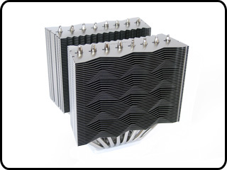

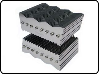

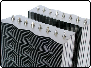

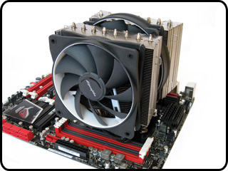

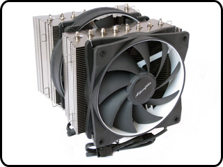

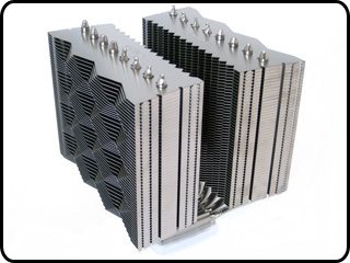

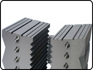

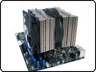

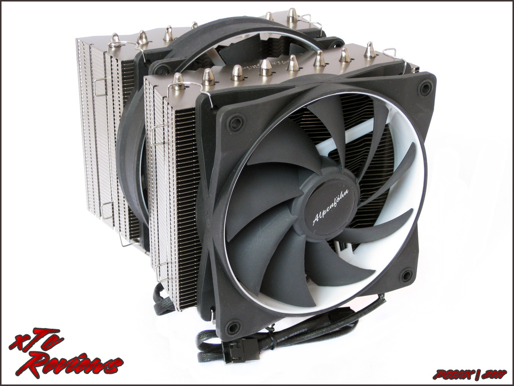

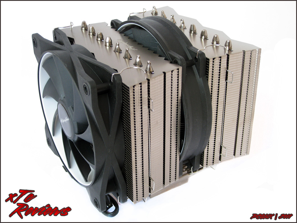

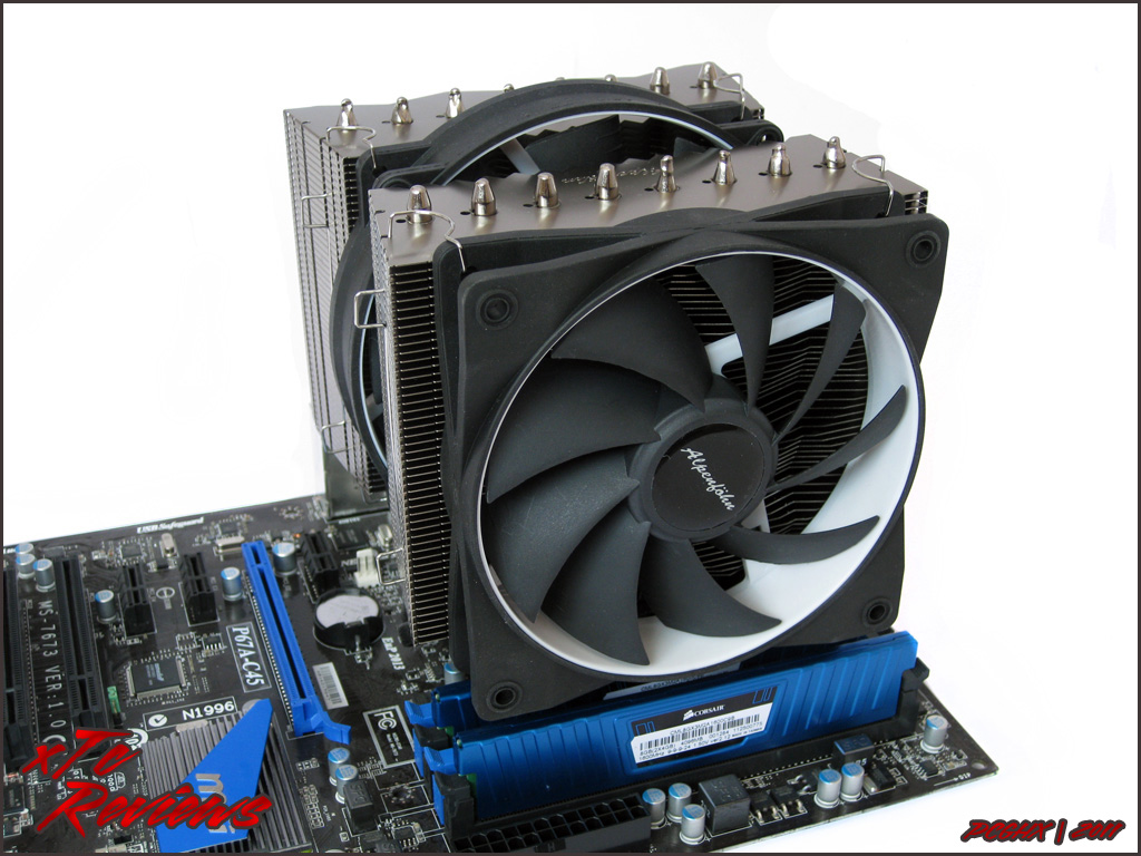

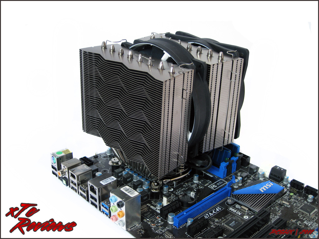

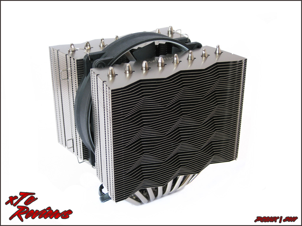

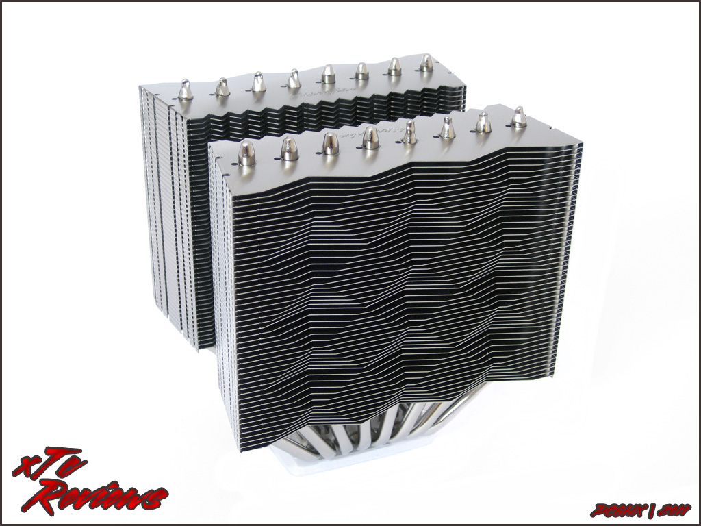

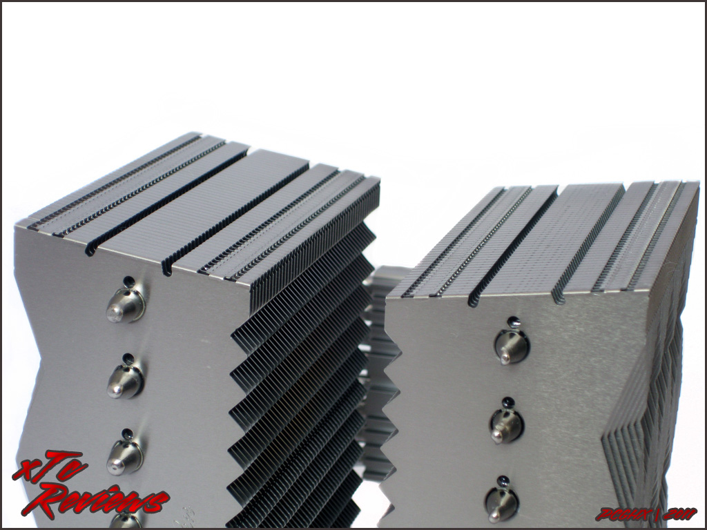

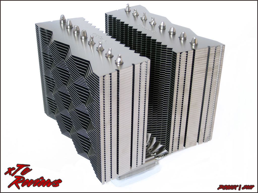

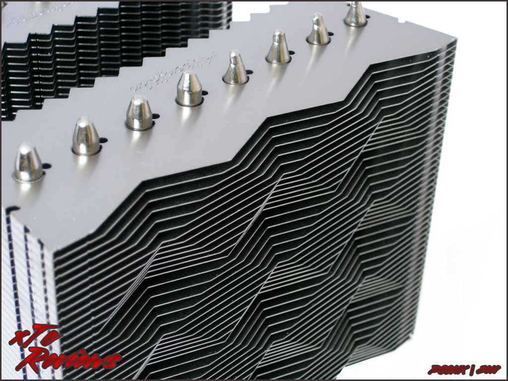

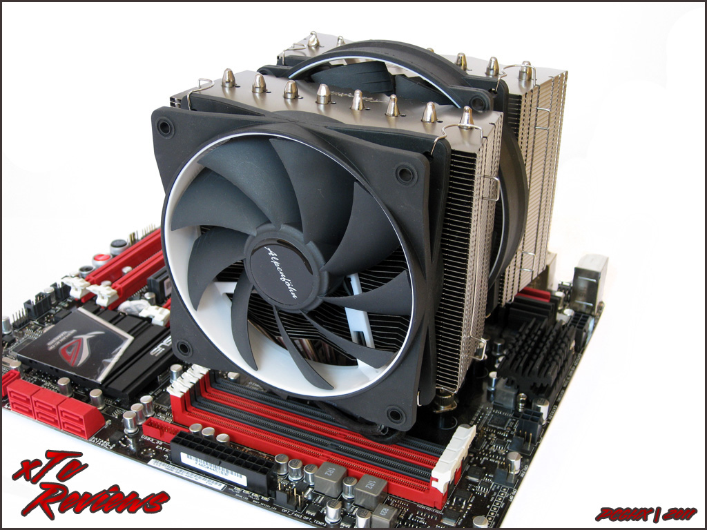

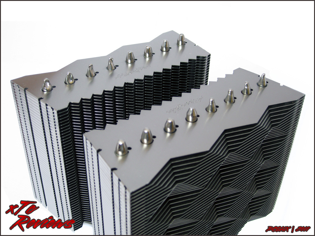

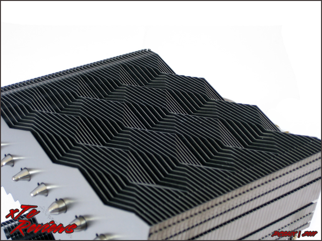

In Sachen Größe setzt der K2 bei Alpenföhn neue Maßstäbe. Der K2 ist der massigste und größte Kühler den Alpenföhn bis dato vorgestellt hat. Vergleicht man bisherige Alpenföhn-Kühler mit dem neuen K2, wirken diese regelrecht mickrig. Der Aufbau des K2s erinnert sehr stark an den Thermalright Silver Arrow und den NH-D14 von Noctua. Doch kann der K2 trotz Twin-Tower-Design mit einigen speziellen Merkmalen auftrumpfen, die ihn von der Konkurrenz absetzten. Besonders auffällig ist da die Struktur der Lamellen. Diese sind nicht wie erwartet alle gleich geformt, sondern ergeben ein interessantes und sehr auffälliges Muster. Durch die stellenweise Vertiefung sorgt Alpenföhn dafür, dass die angeströmte Luft effektiver an die einzelnen Lamellen vorbeiströmt und so gezielt mehr Wärme abführt. Dieses spezielle Design wird allerdings nur an den äußeren Seiten des Kühlkörpers verwendet. An den Innenseiten sind die Lamellen gleich geformt, was in der Praxis dafür sorgt, dass die ausströmende Luft nicht zu sehr verwirbelt wird.

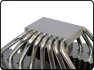

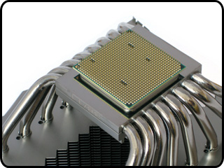

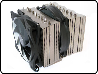

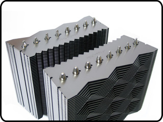

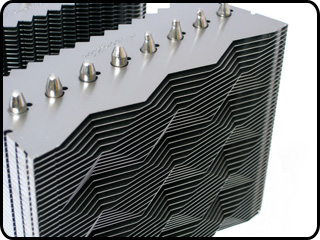

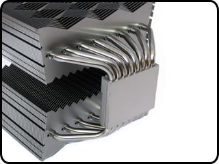

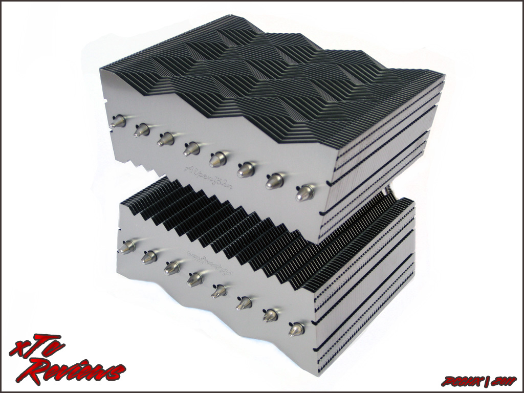

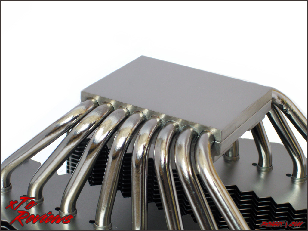

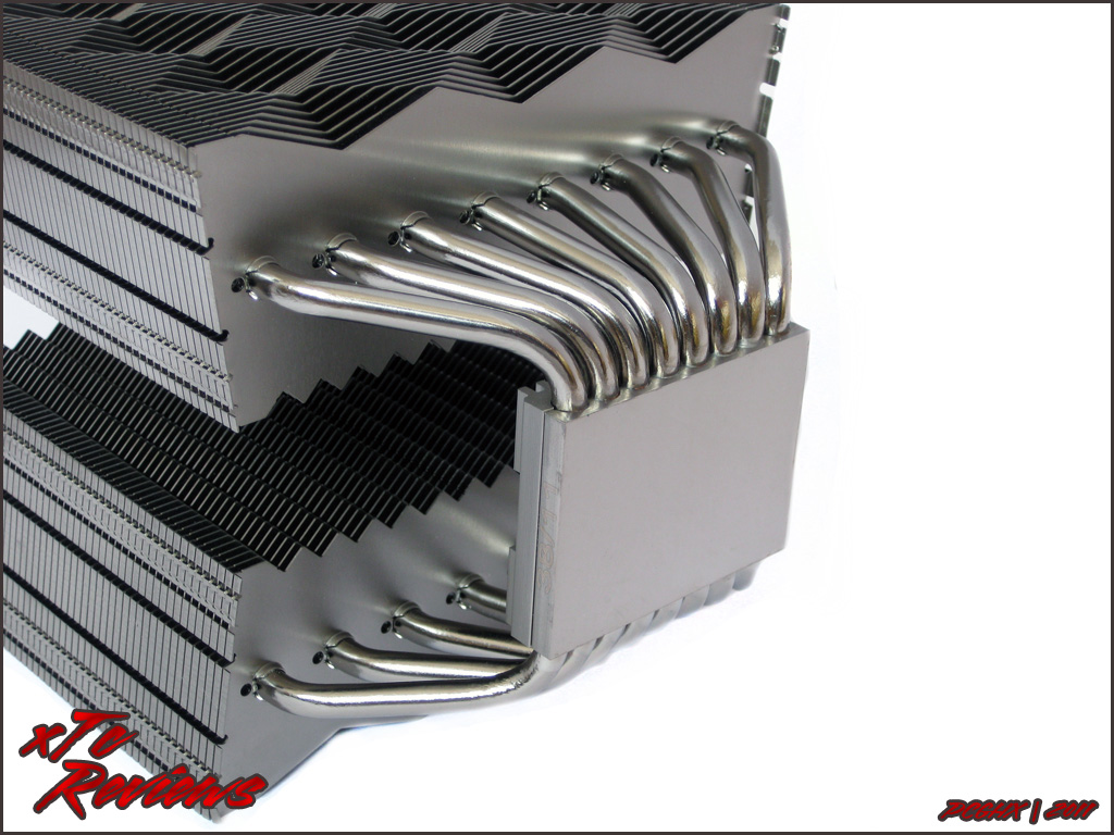

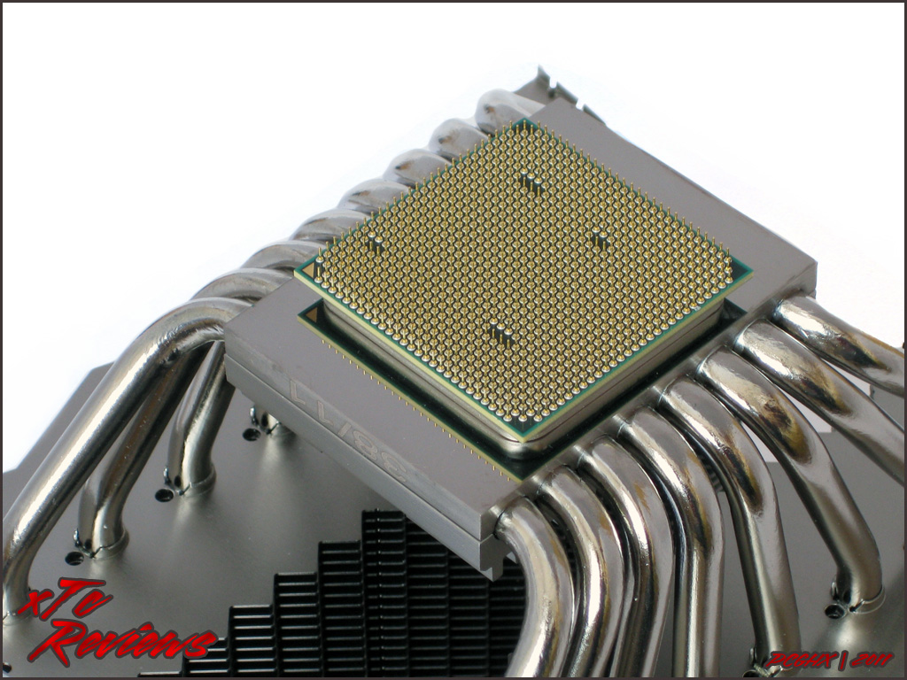

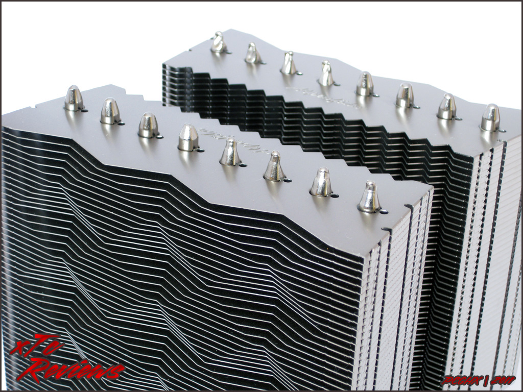

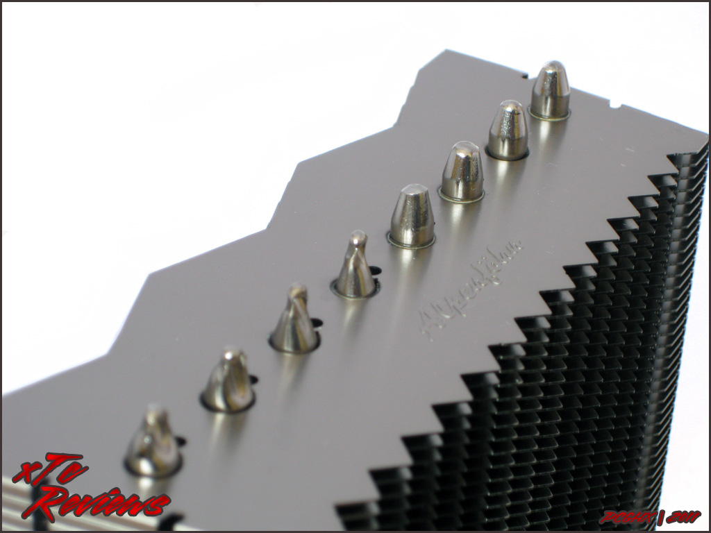

Damit die massiven Kühltürme auch mit ausreichend Abwärme versorgt werden, verfügt der Alpenföhn K2 insgesamt über acht Heatpipes. Jede Heatpipe misst einen Durchmesser von sechs Millimeter und verläuft in U-Form durch beide Kühltürme und die Bodenplatte. Allerdings verzichtet Alpenföhn darauf, dass die Heatpipes direkten Kontakt zur Oberfläche der CPU haben. Die Abwärme wird über die kupferne Bodenplatte aufgenommen und an die Heatpipes weitergegeben. Allerdings ist das Design der Bodenplatte etwas problematisch und kostet dem K2 wahrscheinlich etwas Leistung. Wie man an den Bildern sieht, ist die Bodenplatte viel größer als aktuelle Prozessoren. Anhand des hier verwendeten Phenom II X6 sieht man sehr gut (Bild 15), wie viel Oberfläche der Bodenplatte wirklich genutzt wird. Je nach Prozessor werden lediglich die mittleren vier bis sechs Heatpipes effektiv genutzt. Bei Prozessoren mit einer noch kleineren Oberfläche werden die äußeren Heatpipes nicht richtig mit Abwärme versorgt. Auch wenn die Abwärme über die Bodenplatte an die einzelnen Heatpipes verteilt wird, die volle Leistung können die äußeren Heatpipes nicht entfalten. Hier ist der Alpenföhn K2 zwar seiner Zeit voraus, kann durch die große Anzahl der Heatpipes allerdings aktuell noch keinen Nutzen daraus gewinnen. Erst bei Prozessoren mit größerer Oberfläche kann der K2 alle Heatpipes voll verwenden. Beispielsweise Intels kommende Sockel 2011 Plattform könnte aufzeigen, wie viel Potenzial wirklich im K2 steckt.

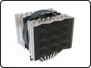

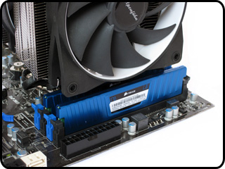

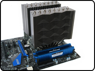

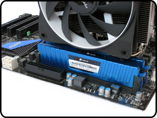

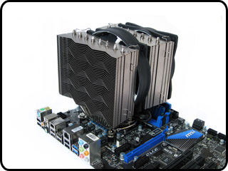

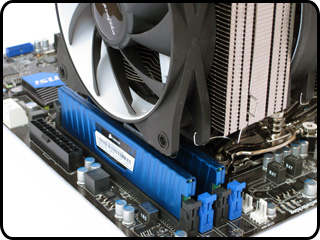

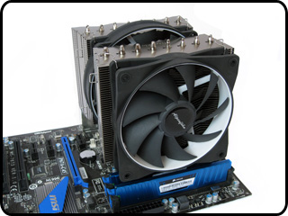

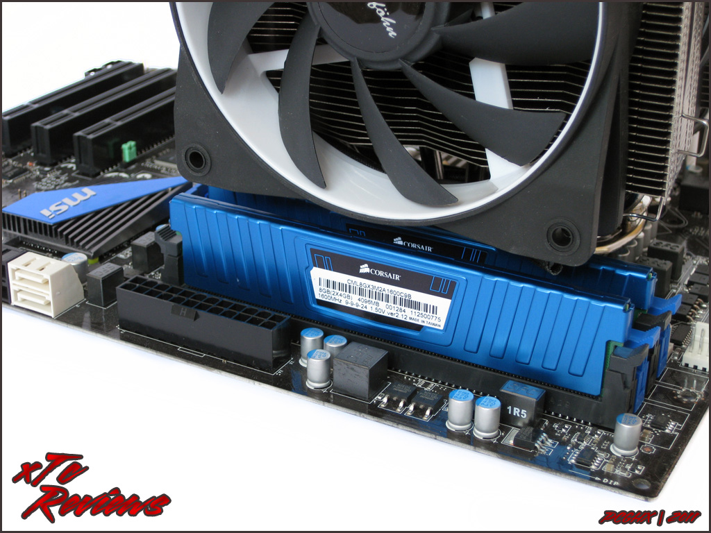

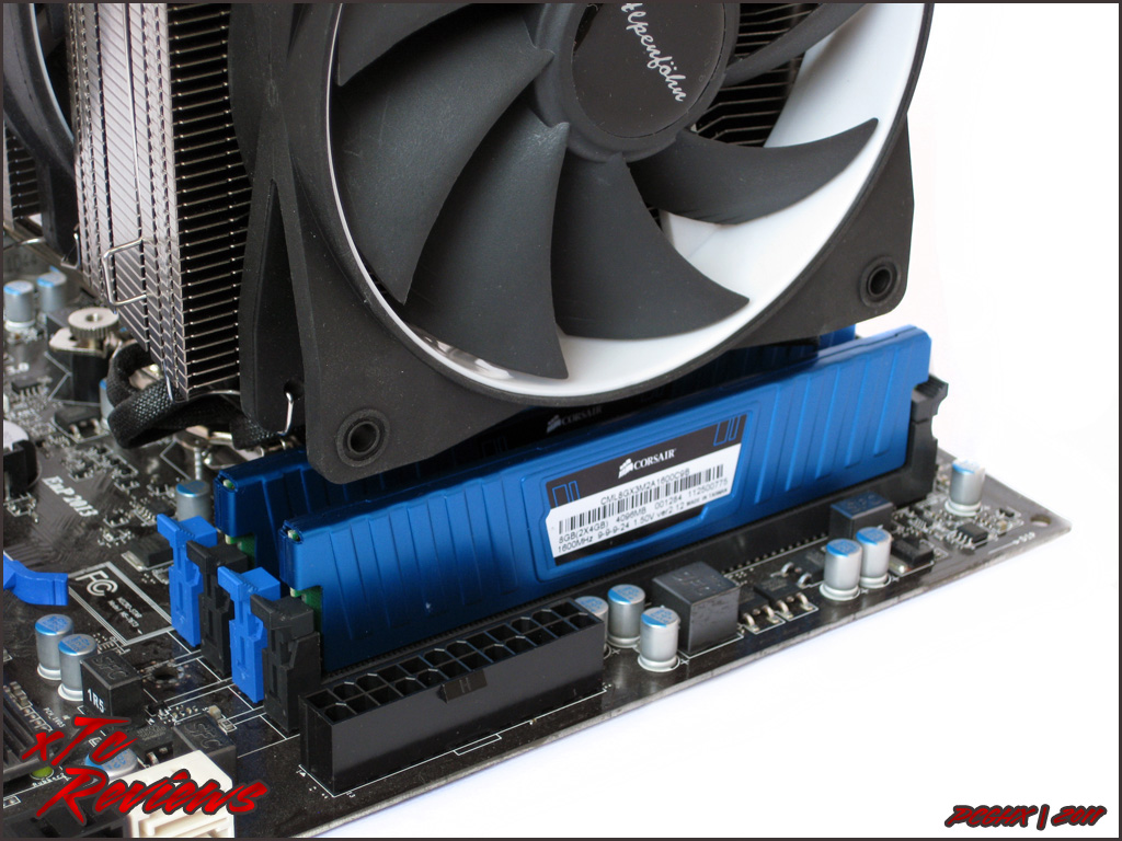

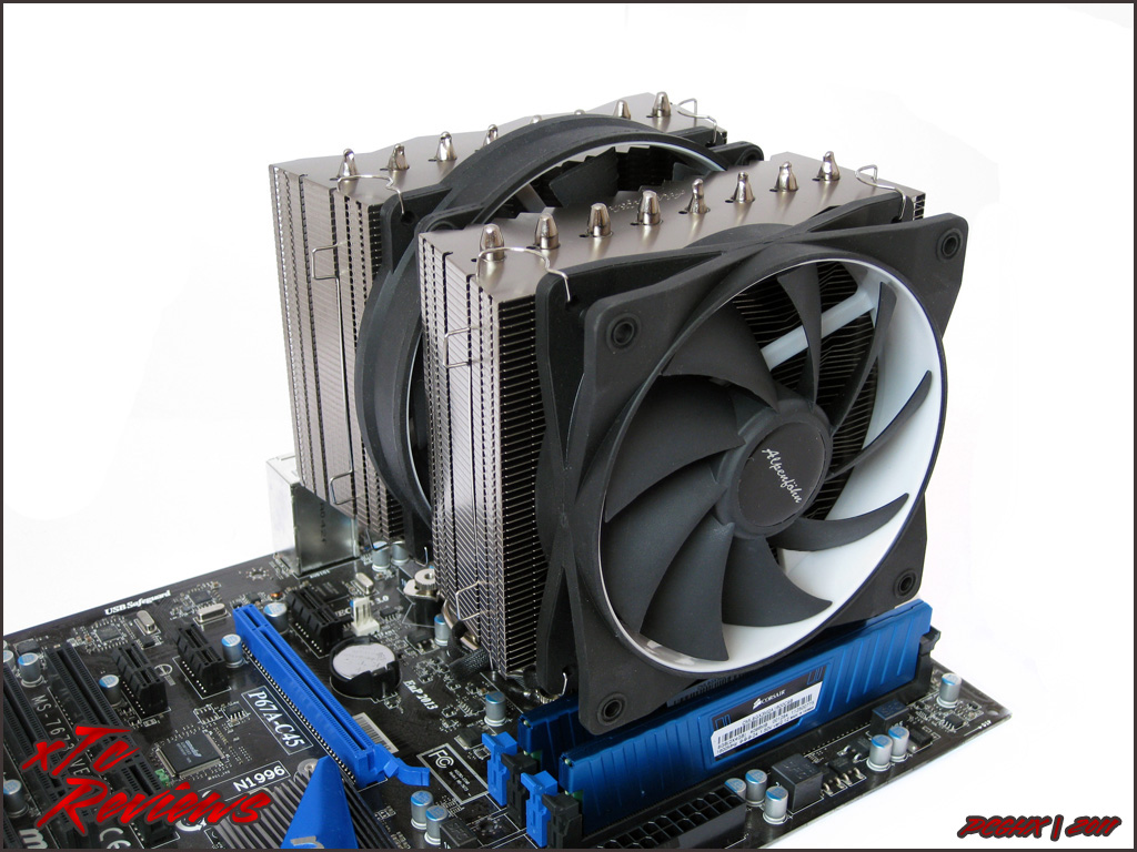

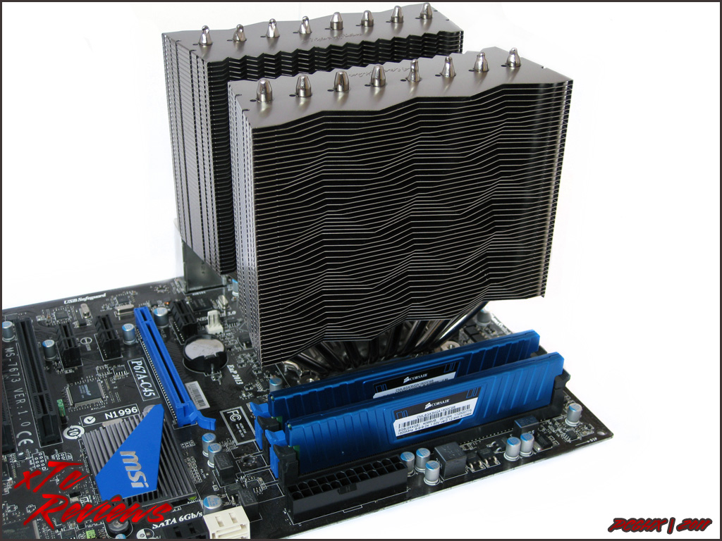

Auch wenn der K2 durch sein flexibles Montage-Kit zu vielen Plattformen kompatibel ist, treten durch die riesigen Abmessungen stellenweise einige Probleme auf. Dies trifft vor allem auf das Thema Arbeitsspeicher zu. Zusätzlich zu den wuchtigen Kühltürmen kommt je nach Ausrichtung an einer Seite noch ein 120 mm Lüfter, der ebenfalls Platz in Anspruch nimmt. Da bei den meisten Gehäusen die Abwärme hinten aus dem Gehäuse befördert wird, hängt der 120 mm Lüfter in den meisten Fällen direkt über den Speicherbänken. Und genau das ist der Knackpunkt. Leider lassen sich bei Verwendung des Alpenföhn K2 nur Speichermodule mit kleinen Heatspreader verwenden. Speichermodule wie die Vengeance von Corsair oder die Evo Corsa von GeIL lassen sich in Kombination mit dem K2 nicht nutzen. Module wie die Vengeance LP (Corsair) oder die Ripjaws von G.Skill lassen sich aber problemlos nutzen. Dafür kann der K2 durch das keilförmige Design der Kühltürme punkten. Durch das spezielle Design ist der Alpenföhn K2 für alternative Grafikkarten-Kühler bestens gerüstet. Da bei einigen Grafikkarten-Kühler die Verschraubung auf der Rückseite etwas mehr Platz in Anspruch nimmt, kann es je nach Kühler zu Kompatibilitätsproblemen kommen. Hier wirkt der K2 durch sein spezielles Lamellen-Design entgegen und ermöglicht die Verwendung einer Grafikkarte mit alternativem Kühler im obersten PCIe-Slot.

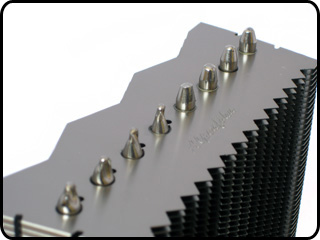

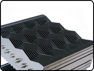

Abgerundet wird der gute Eindruck des Alpenföhn K2 durch seine saubere Optik und erstklassige Verarbeitung. Letzteres braucht sich vor anderen Kühlern absolut nicht zu verstecken und bietet keinen Grund zur Kritik. Alle Kanten und Lötstellen wurden sauber verarbeitet und hinterlassen einen guten Eindruck. Das i-Tüpfelchen des K2 sind aber die neuen Wing Boost Lüfter. Wie auch schon beim Himalaya, spendiert Alpenföhn dem K2 farblich überarbeitete Wing Boost Lüfter. Die Lüfter des K2 sind schlicht in schwarz und weiß gehalten. Aktuell sind die Lüfter aber noch nicht einzeln erhältlich. Wer also vor hat bei seinem Alpenföhn K2 den 120 mm Lüfter gegen einen zweiten 140 mm Lüfter auszutauschen, muss sich noch etwas gedulden.

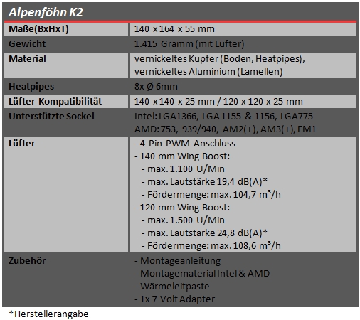

Die Spezifikationen im Überblick: Alpenföhns „K2“ bringt mit zwei Lüftern (je 1x 120/140 mm) ein Gesamtgewicht von 1.415 Gramm auf die Waage. Das Gesamtgewicht setzt sich aus der kupfernen Bodenplatte und den Heatpipes sowie den einzelnen Lamellen zusammen. Die Lamellen sind allerdings nicht aus Kupfer sondern aus Aluminium. Damit die Abwärme von der Bodenplatte abtransportiert werden kann, stehen acht Heatpipes mit einem Durchmesser von jeweils 6mm zur Verfügung. Der Alpenföhn K2 ist dank der flexiblen Montage zu vielen aktuellen Systemen kompatibel. Die weiteren Spezifikationen im Detail:

Die acht großvolumigen Kupfer-Heatpipes sind U-förmig gebogen und verfügen über eine sehr große Anbindung an die Vollkupferplatte. Sie können hierdurch die Abwärme der CPU optimal aufnehmen und sie dann ohne Umwege an die unzähligen Aluminiumlamellen weiterleiten.
Für den Abtransport der entstehenden Wärme durch die feinen Aluminiumlamellen sorgt ein Gespann von zwei Lüftern. Zu dem 120mm Lüfter gesellt sich ein größerer Kollege mit 140mm Durchmesser. Diese Kombination von zwei verschieden großen Lüftern ist zwar an sich nichts besonderes, aber die Lüfter an sich sind beim K2 von Alpenföhn bereits etwas Besonderes.

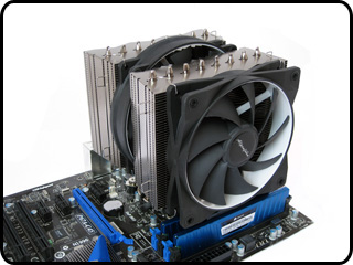

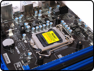

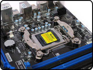

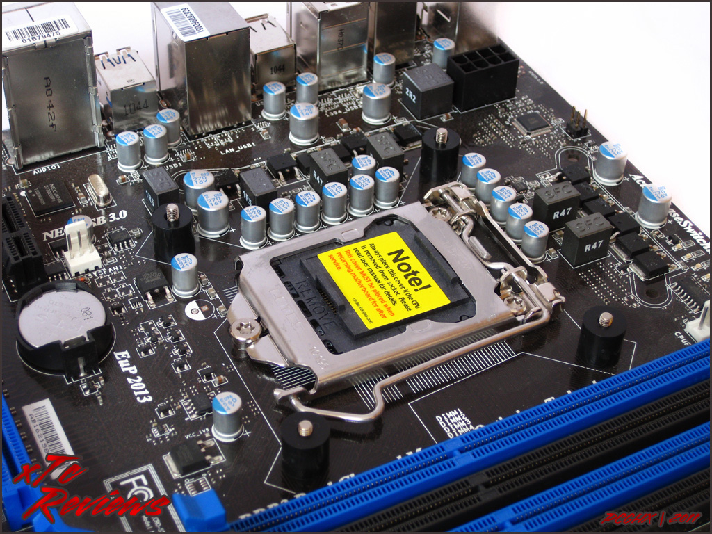

Für die Montage auf Intel-Systemen wird mir von MSI freundlicherweise ein P67A-C45 (Sockel 1155) zur Verfügung gestellt. Die Montage bei Sockel 1156 und 1366 ist aber nahezu identisch.

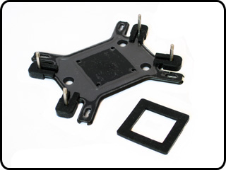

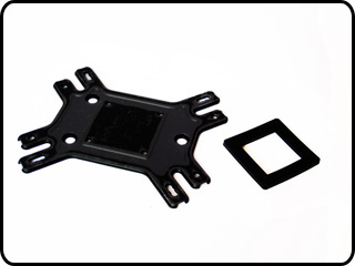

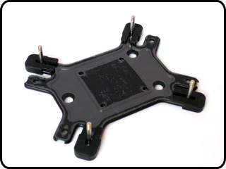

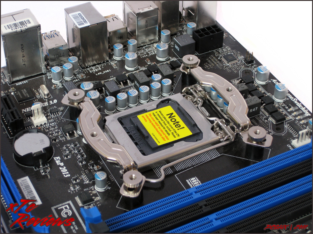

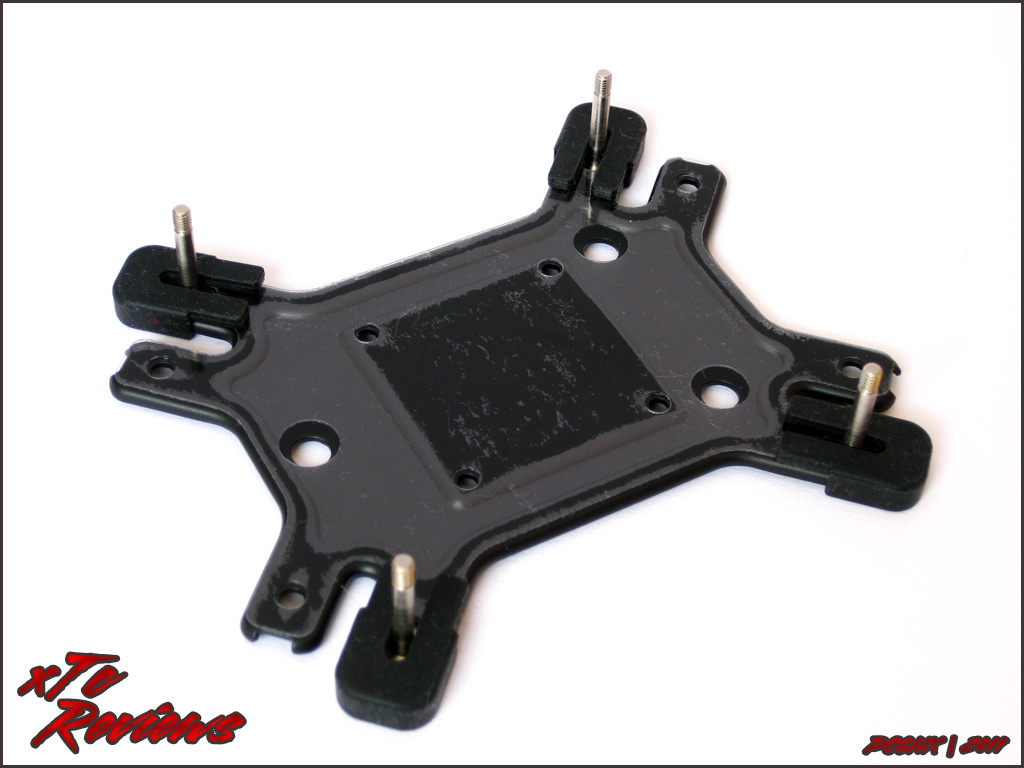

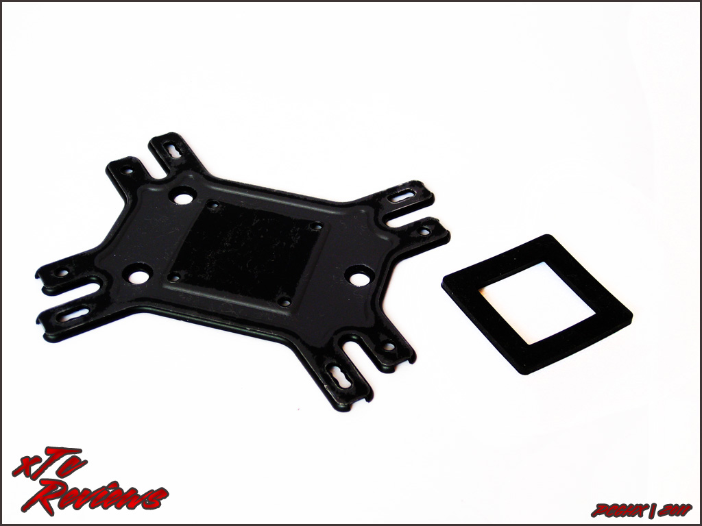

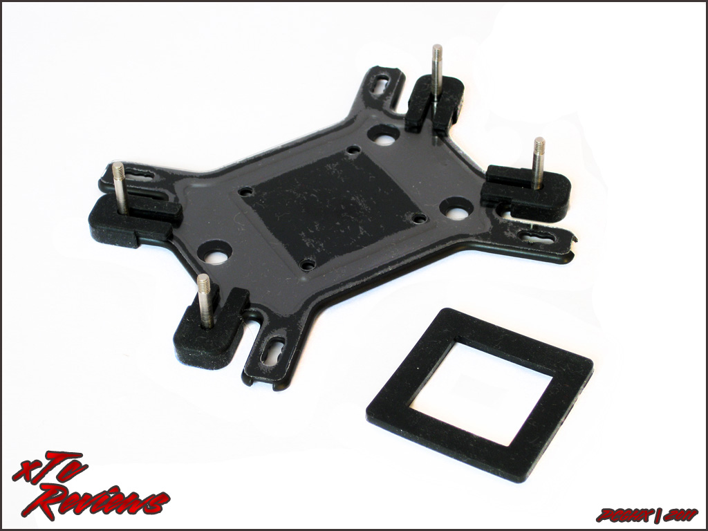

Bevor der Alpenföhn K2 auf dem aktuellen Sockel 1155 Testsystem montiert werden kann, muss zuerst der Abstandshalter für Sockel 775 Systeme entfernt werden (siehe Bild 1). Im nächsten Schritt kann die Backplate mit den Montageschrauben versehen werden. In welche Löcher die Schrauben gesteckt werden ist vom verwendeten Sockel abhängig. In diesem Fall werden die Schrauben in das mittlere der drei Löcher gesteckt. Damit die Schrauben bei der Anbringung der Backplate nicht wegrutschen, werden sie durch eine Gummikappe fixiert (siehe Bild 2). Diese lässt sich einfach über die Backplate stülpen. Nachdem die Backplate auf der Rückseite des Mainboards angebracht ist, können auf der Vorderseite die Abstandshalter für das Montage-Kit aufgesteckt werden (Schritt 4). Im nächsten Schritt werden dann die Verstrebungen angebracht. Diese werden abhängig von der gewünschten Ausrichtung des Kühlers angebracht. In diesem Fall (Bild 5) wird der Kühler parallel zu den Speicherbänken montiert. Abschließend werden die Lüfter angebracht und mit den Halteklammern fixiert. Der 140 mm Lüfter wird direkt am Y-Adapter des 120 mm Lüfters angeschlossen. Die Montage des Alpenföhn K2 ist somit abgeschlossen und das Mainboard kann wieder ins Gehäuse eingebaut werden.

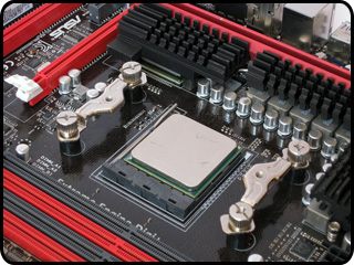

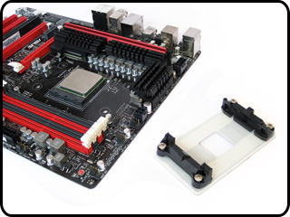

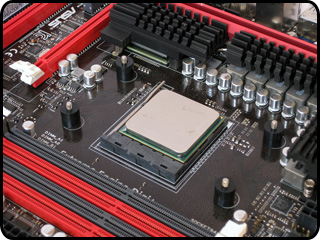

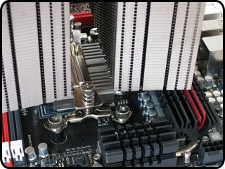

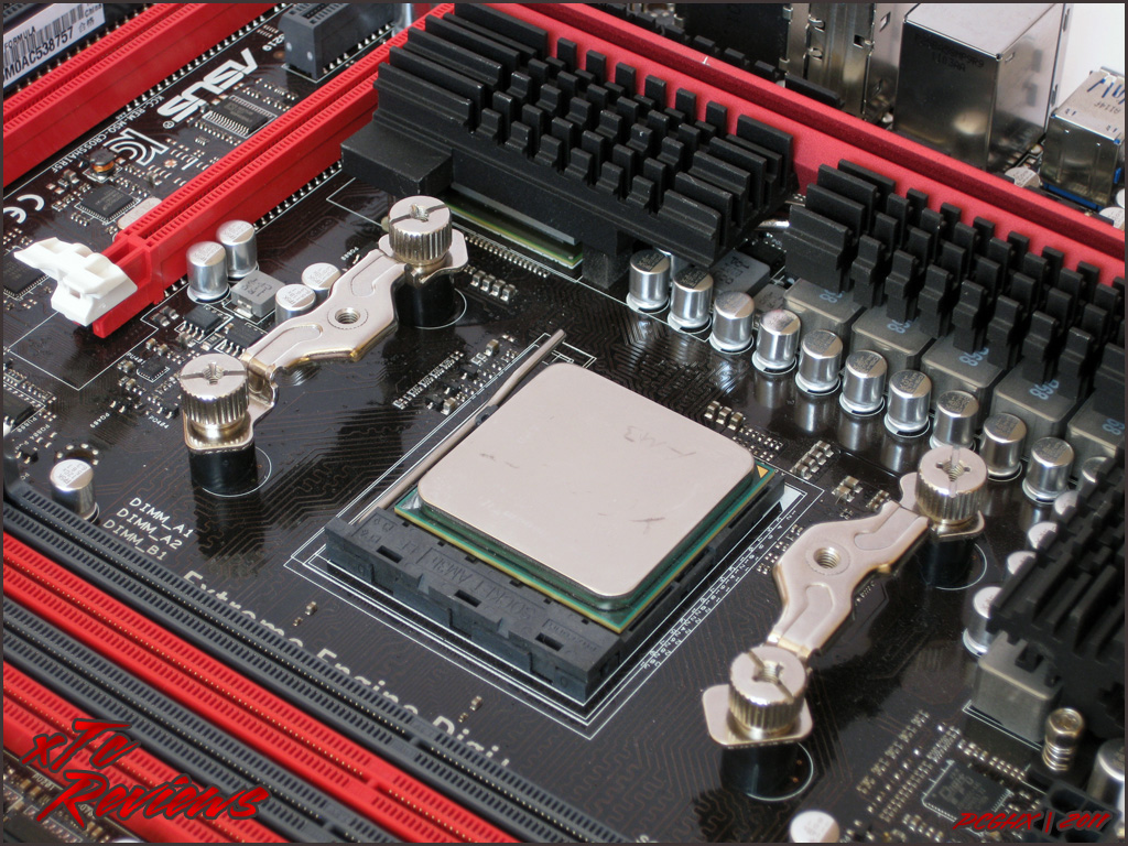

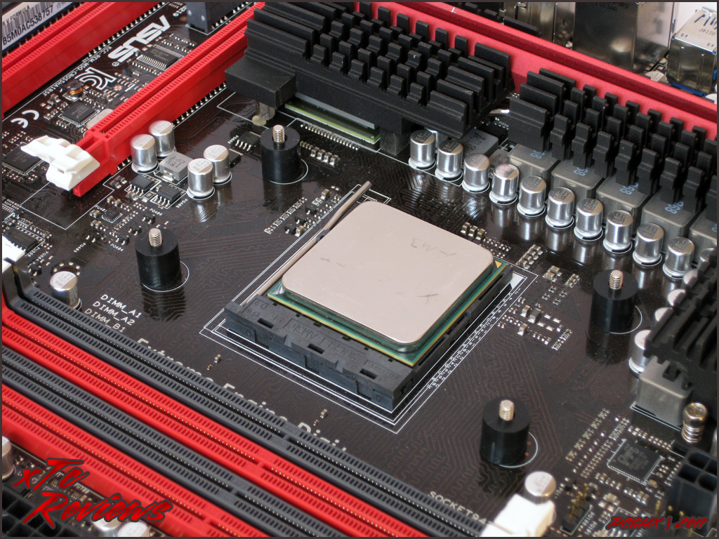

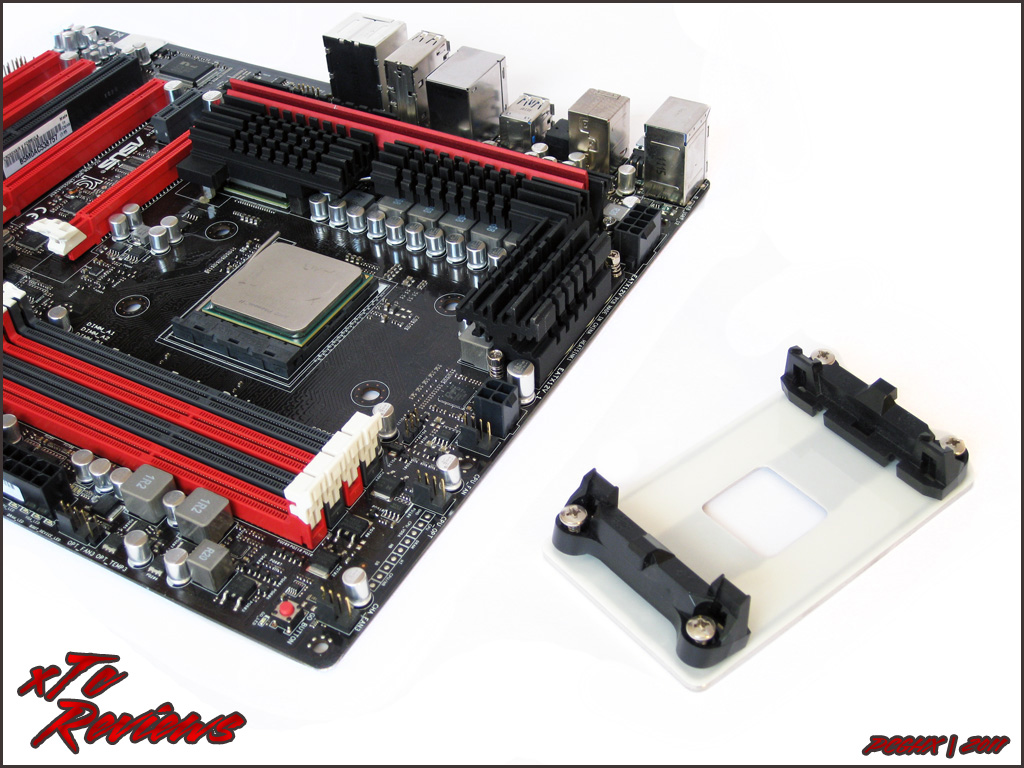

Für die Montage wurde mir von Asus freundlicherweise ein Crosshair V Formula zur Verfügung gestellt. Die eigentliche Montage auf AMD-Systemen ist aber nahezu identisch mit der auf Intel-Systemen. Wie bei der Montage auf Intel-Systemen muss zuerst der Abstandshalter für Sockel 775 Systeme entfernt werden (siehe Bild 1). Bei den nächsten Schritten wird die Backplate mit den Montageschrauben versehen (Bild 2) und anschließend werden die Schutzkappen angebracht (Bild 3). Nachdem die Backplate auf der Rückseite des Mainboards angebracht ist, können auf der Vorderseite die Abstandshalter für das Montage-Kit aufgesteckt werden (Schritt 4). Die Montage-Streben werden abhängig von der Ausrichtung des Kühlers gewählt. Für die parallele Ausrichtung zu den Speicherbänken werden die kleinen Verstrebungen benötigt, wie auf Bild 4 zu sehen. Wie auch bei der Intel-Montage wird der Kühler auf dem AMD-System parallel zu den Speicherbänken montiert (siehe Bild 5). Abschließend werden die Lüfter mittels der Halteklammern angebracht und der 140 mm Lüfter am Y-Adapter des 120 mm Lüfters angesteckt. So werden beide Lüfter über einen 4-Pin-PWM-Anschluss mit Strom versorgt. Sobald die Lüfter angebracht und angeschlossen wurden, kann die Platine samt Kühler wieder ins Gehäuse eingebaut werden.

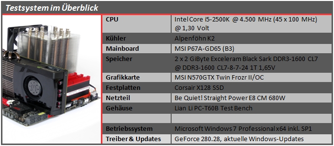

Passend zum Launch von Intels Sandy Bridge Plattform wird das Testsetup für Luftkühler überarbeitet. Der Core i7-920 muss einem neuen Core i5-2500K weichen. Damit der Prozessor die Kühler auch ordentlich fordert, wird dieser auf 4.500 MHz übertaktet. Dafür liegt eine Spannung von 1,3 Volt an. Auch wenn die 4.500 MHz mit weniger Spannung möglich wären, soll die höhere Spannung die Kühler fordern. Als Mainboard kommt ein MSI P67A-GD65 (B3) zum Einsatz. Da es über keine über keine ausgefeilte und überdimensionierte Kühlkonstruktion verfügt, treten selbst bei großen und wuchtigen Kühlern keine Kompatibilitätsprobleme auf. Die zwei Black Sark Speichermodule von Exceleram verfügen ebenfalls über sehr kleine Heatspreader und daher auch mit keinem Kühler kollidieren. Für die Bildausgabe ist eine N570GTX Twin Frozr II/OC von MSI zuständig. Als Netzteil wurde ein Be Quiet! Straight Power E8 CM 680W genutzt. Das vollständige Testsystem offen auf einem Lian Li PC-T60B Test Bench aufgebaut. Im Vergleich zu einem richtigen Gehäuse können die Temperaturen daher etwas abweichen.

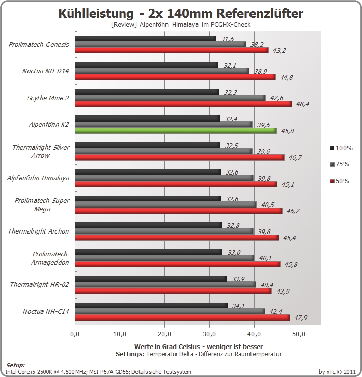

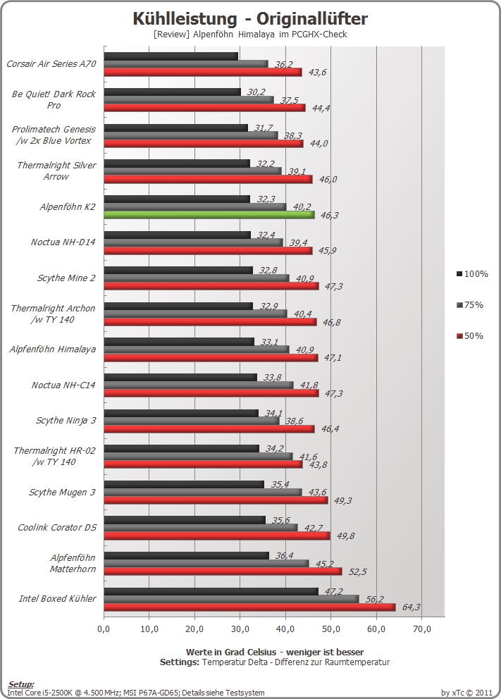

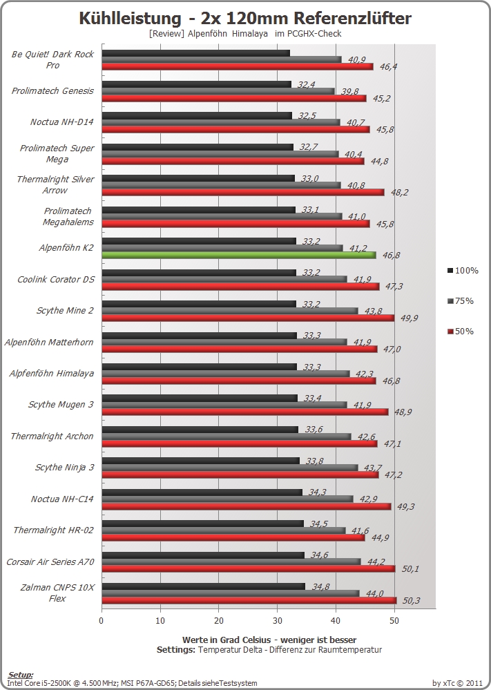

Jeder Kühler musste jeweils drei unterschiedliche Testläufe absolvieren. Dazu gehört ein Test mit dem im Lieferumfang enthaltenem Lüfter und zwei Referenzlüfter. Der Test mit dem im Lieferumfang enthaltenem Lüfter ist allerdings nur Bestandteil der Tests, soweit ein Lüfter beiliegt. Liegt einem Kühler kein Lüfter bei, entfällt die Messung. Die Testserie mit einem Referenzlüfter veranschaulicht sehr gut, wie sich die einzelnen Kühler im direkten Vergleich schlagen. So bleiben alle Komponenten des Setups gleich, nur der Kühler verändert sich. Zusätzlich zu der Testserie mit einem Referenzlüfter, werden alle Kühler, falls möglich, auch mit zwei Referenzlüftern getestet.

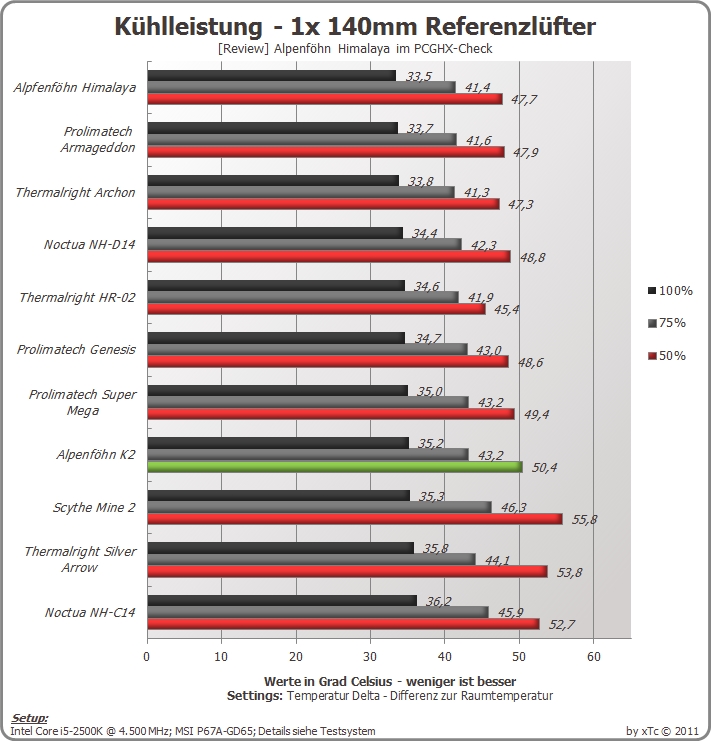

Um Toleranzen und Unstimmigkeiten auszuschließen, wurde jede Messung dreimal durchgeführt. Sprich: ein Kühler wurde z.B. dreimal mit dem Originallüfter getestet. Der Kühler wurde zwischen den einzelnen Durchgängen neu montiert. Die Wärmeleitpaste wurde auch ersetzt. Bei allen Messungen wurde Prolimatechs PK-1 als Wärmeleitpaste genutzt. Als 120 mm Referenzlüfter dienten ein/zwei Alpenföhn Wing Boost 120 mm (1.500 U/min @ 100%). Für die Tests mit 140 mm Lüftern wurden ein/zwei Be Quiet! Silent Wings USC 140 mm (1.000 U/min @ 100%) verwendet. Ein weiterer Bestandteil der Messungen ist, die Messungen mit unterschiedlichen Lüfterdrehzahlen (100% / 75% / 50%). Die angegebenen Temperaturwerte in den Diagrammen sind Delta-Werte. Das bedeutet, dass die angegebene Temperatur der Differenzwert zur Raumtemperatur ist. So lassen sich die Kühler allgemein besser vergleichen, da die Raumtemperatur nicht immer gleich ist. Ein einzelner Testlauf (eine Messung, z.B. Referenzlüfter @ 100%) lief in etwa 45 Minuten. Über diesen Zeitraum wurde die maximale Temperatur der einzelnen Kerne festgehalten. Diese wurden addiert und daraus ein Durchschnittswert gebildet. Dieser Durchschnittswert, abzüglich der Raumtemperatur, ist das Ergebnis der Messung.

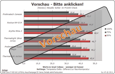

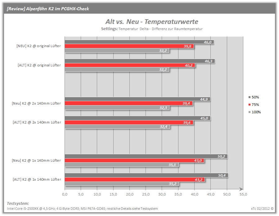

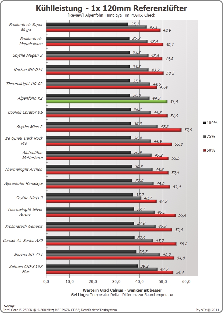

Mit den Originallüftern sortiert sich der K2 genau zwischen seinen schärfsten Rivalen, dem Silver Arrow und dem NH-D14 ein. Bei 100 Prozent Drehzahl kann sich knapp hinter dem Silver Arrow und dem NH-D14 einsortieren. Gegen Kühler die mit deutlich höheren Drehzahlen (Air Series A70 und Dark Rock Pro) befeuert werden, sieht der K2 trotz seiner guten Ambitionen kein Land. Bei 75 beziehungsweise auch bei 50 Prozent muss sich der K2 dem NH-D14 minimal geschlagen geben.
Vom Betrieb mit einem 120 mm Lüftern sollte man klar absehen. Hier landet der Alpenföhn K2 nur im Mittelfeld. Auch wenn er bei 100 Prozent Drehzahl noch gut mithalten kann, reicht der Luftstrom eines einzelnen Lüfters bei geringerer Drehzahl nicht mehr aus. Der Luftstrom ist einfach zu gering um den K2 ordentlich mit Frischluft zu versorgen. Mit zwei 120 mm Lüftern hingegen wendet sich das Blatt etwas zugunsten des K2s. Gerade bei 100 Prozent Drehzahl kann der K2 zu Konkurrenz aufschließen. Bei 75 Prozent muss er sich dem Silver Arrow knapp geschlagen geben. Bei 50 Prozent kann der K2 sich aber klar vor dem Thermalright Silver Arrow positionieren.
Idealweise betreibt man den Alpenföhn mit zwei 140 mm Lüfter. Dies unterstreichen zumindest die Ergebnisse mit einem 140 mm Lüfter. Wird der K2 mit nur einem Lüfter bestück, hat er es schwer gegen Kühler anzukommen, die auf den Betrieb mit einem 140 mm Lüfter optimiert sind. Bei langsamerer Drehzahl kann der K2 zwar aufschließen, die Bestwerte des Himalayas sind aber unerreichbar. Deutlich besser schlägt sich der K2 mit zwei 140 mm Lüftern. Hier kann der K2 zeigen, welches Potenzial ihn im Steck. Den Thermalright Silver Arrow hat er je nach Szenario locker im Griff und der Noctua NH-D14 befindet sich auch in Schlagdistanz. Dem Prolimatech Genesis kann der Alpenföhn trotz der deutlich höheren Masse nicht das Wasser reichen.
Da das erste Muster des K2’s nicht den eigenen Erwartungen und Vorgaben des Herstellers nicht richtig erfüllte, hat Alpenföhn mir ein weiteres Muster des K2 zur Verfügung gestellt. In der Tat konnte das neue Muster durchgehend bessere Ergebnisse erreichen. Auch wenn die Werte nur durchgehend besser ausfallen, so liegt die allgemeine Performance des K2 laut Alpenföhn eher auf dem Level des neuen Kühlers.

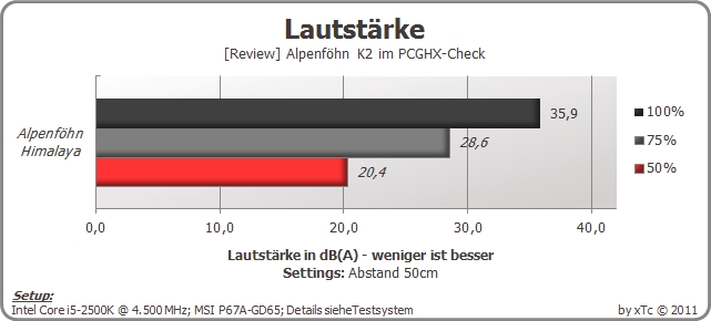

Leider verzichtet Alpenföhn darauf, dem K2 zwei 140 mm Lüfter zu spendieren. Bezüglich der Lautstärke wäre man damit nämlich deutlich besser gefahren. Damit der 120 mm Lüfter ähnliche Leistungswerte wie der 140 mm Wing Boost Lüfter erreicht, ist eine höhere Drehzahl erforderlich. Im Falle des 120 mm Wing Boost Lüfters beträgt die Drehzahl bei 100 Prozent 1.500 U/Min. Der Alpenföhn K2 erzeugt so eine Lautstärke von 35,9 dB(A). Der 140 mm Lüfter kommt bei 100 Prozent nur auf 26,7 dB(A). Reduziert man die Drehzahl des 120 mm Wing Boost Lüfters auf 75 Prozent, erzeugt der eine Lautstärke von 28,6 dB(A), welche knapp über der des 140 mm Lüfters bei 100 Prozent liegt. Werden beide Lüfter bei 50 Prozent betrieben, erzeugt der Alpenföhn K2 eine maximale Lautstärke von 20,4 dB(A).

Auch wenn der Alpenföhn K2 mit seiner Kühlleistung überzeugen kann, die Lautstärke ist leider ein Manko. Dies trifft allerdings nur auf den 120 mm Lüfter zu. Der 140 mm Lüfter ist trotz seiner 1.100 Umdrehungen in der Minute mit 26,7 dB(A) sehr leise und fällt kaum auf. Problematisch sind die 1.500 U/min des 120 mm, die man trotz geschlossenem Gehäuse wahrnimmt. Wird der 120 mm Lüfter bei maximaler Drehzahl betrieben, erzeugt er einen deutlich wahrnehmbaren Schalldruck von 35,9 dB(A). Erst bei 75 Prozent erzeugt der Lüfter nur noch 28,6 dB(A), verliert dadurch aber auch etwas an Leistung. Es ist daher empfehlenswert, den 120 mm auf 75 Prozent zu drosseln und auf etwas Kühlleistung zu verzichten.
