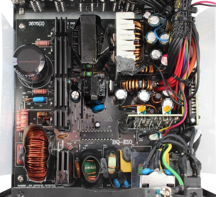

KnSN hat völlig Recht. Einer labert was vor, der Rest labert es nach. Und NEIN das 500W E10 ist NICHT identisch mit dem 600 Watt. Klar ähneln sie sich sehr vom Aufbau, sie sind aber nicht identisch (z.B. Primärkondensator).
Würd die Netzteile gerne mal aufschrauben und selber nachgucken.. ich bezweifel allerdings, dass nur der Primärkondensator anders ist.
Ansonsten vergleich Bilder
500Watt Sekundärseite
http://pics.computerbase.de/5/9/8/6/9/10-1080.415918572.jpg
600Watt Sekundärseite
http://www.hardwareluxx.de/images/stories/galleries/reviews/bequiet_e10_cm_600w/beq25.jpg
Übersicht 500W
http://pics.computerbase.de/5/9/8/6/9/8-1080.2010595447.jpg
Übersicht 600W
http://www.hardwareluxx.de/images/stories/galleries/reviews/bequiet_e10_cm_600w/beq22.jpg

Man merkt anhand des Satzes, dass du absolut keine Ahnung von der Technik des E9 und E10 hast.

Wenn du dir weiter die beiden Modelle im Ganzen anschaust, merkst du, dass sie identisch sind.
Versuch mal zu ermitteln, welches der beiden welches Modell ist.

Also stehen sich 500/600 Watt Primärseitig mit 270/330 uF gegenüber und sind somit Primärseitig nicht vollständig identisch aufgebaut. Wird nicht im Euro Stromnetz der Primärkodensator vergleichsweise wenig belastet?
AW: Reicht mein NT für 980Ti OC.
Der Primärkomdensator ist nicht so entscheidend. Im LC Poer 9550 ist auch ein 330µF Cap drin.
Bei preiswerten Netzteilen ist immer ein hochwertiger Primärcap verbaut, damit es was für den Werbefyler gibt.
Daneben ist die Sekundärseite dann billig bestückt.
Anders herum ist es aber besser. Primärseitig kann ruhig ein Durchschnitts Cap drin sein, Der muss noch nicht mal mit 105° spezifiziert sein, 85° reichen da völlig.
Die Sekundärseite sollte aber besser bestückt sein, denn die ist wichtiger.
Aber, Marketing eben. ein toller Primärcap verkauft sich gut, weil die Leute immer nur danach schauen, aber die wichtigere Sekundärseite ignorieren.
