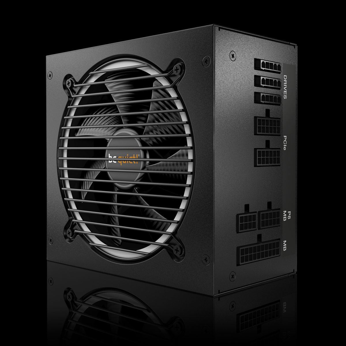

mein derzeitiges NT hat offenbar einen Defekt (PC geht unter Gaminglast manchmal einfach aus). Ich habe ein Bequiet! Straight Power 11 mit 750 Watt verbaut. Da der PC in absehbarer Zeit eh erneuert wird, wollte ich nun ein NT verbauen, dass ich noch rumliegen habe (Bequiet! Pure Power 11 FM mit 550 Watt).
Die 550 Watt würden für mein System ausreichen, allerdings ist beim Pure Power nur noch das 24-Pin Mainboard Kabel und das CPU-Kabel vorhanden, ist müsste also 2 PCIE-Kabel vom alten NT weiter verwenden. Im Internet habe ich jetzt gelesen, dass man das nicht machen soll, weil die Kabel der NTs nicht standartisiert verdrahtet sind (auch wenn diese gleich aussehen) und es daher zu einem Kurzschluss kommen kann. Stimmt das oder kann ich die Kabel bedenkenlos weiter verwenden?

Da Netzteilkabel nicht genormt sind bzw. (abgesehen von den Steckern natürlich) proprietär sind weiß nur der Hersteller alleine was kompatibel ist und was nicht - und hier kann ein "falsches" Kabel den sofortigen Hardwaretod bedeuten, daher: Immer nur die Kabel bei dem netzteil benutzen die genau da auch dabei waren.

Gut dann kann ich das wohl vergessen. Ist aber mal echt bescheuert, die Kabel sind ja nicht einmal in irgendeiner Weise markiert und sehen komplett identisch aus. D.h. wenn man 2 modulare NTs hat und die Kabel aus Versehen durcheinander wirft ist das direkt ein Game Over :). Nicht besonders kundenfreundlich das Ganze.
