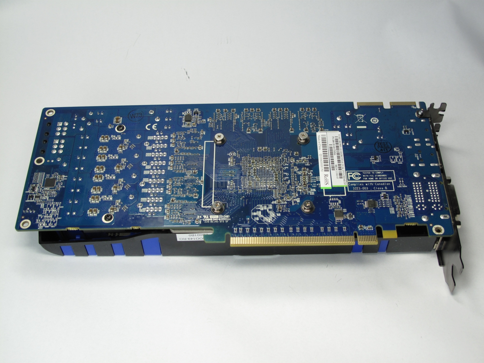

Moinsen!
habe eine HD 5850 für nen fuffi vom Freund erstanden, kann allerdings das Modell nicht genau ermitteln, deswegen bitte ich um Hilfe:
im Anhang findet ihr eine Bilderflut der Karte...
lg.
burn

Den Kühler hab ich ja noch nie gesehen :huh:
Vom PCB könnte es eine Rev. 2 von Sapphire sein, aber sicher bin ich mir da auch net :what:
Vielleicht einfach nochmal deinen Freund fragen ;)
PS: Den Kühler hab ich gerade gefunden :D ADDA Corp., Ltd Die "190 Watt Solution"
Steht doch auf dem "Sticker" drauf :)
Radeon HD5850 :D
Sry mien fehler -.- Ich depp xD Hab nicht genau gelesen. Also der Kühler ist wirklich komisch den kenne ich auch nicht.
Vom PCB könnte das echt ne Sapphire sein, der Kühler erinnert mich aber eher an die alte R600!?
Sry hab den echt noch nie gesehen. Ist auf dem PCB nirgendwo ein Logo oder Sticker drauf?
Guck mal was bei GPU-Z unter "Subvendor" steht -> Sapphire/PCPartner. Könnt von daher ne OEM Karte von Sapphire sein. Hier findest du mehr zu PCPartner: http://www.pcpartner.com/, wobei die so wie es aussieht nur gewisse Teile dafür herstellen.
Edit: In ner alten News fand ich dies zu PCPartner: "An industry source, however, said that PC Partner, a company affiliated with Sapphire Technology which is not very widely known,...".
Ich vermute mal es ist ne Rev.2 von Sapphire!!! Kann es sein das der Kühler selbst gewechselt wurde ? Den auf dem PCB sieht man die Stelle wo der Lüfter sein soll und das ist wie bei mir die Mitte !!
Bei den Rev.1 Karten liegt der rechts von der Karte und ist da auch auf dem PCB gekennzeichnet ;)
Edit: Schließe mich da an der Herr über mir ;)

Immerhin weiß ich jetzt wo der Kühler herkommt, danke schon mal!
Laut GPU-Z ist es ja auch eine Sapphire mit 725/1000...
Seltsam erscheint mir nur, dass die zwei 6 Pins nach vorne (wie z.B. bei nVidia normal) zeigen, dies kann ich nur von anderen PCB's entnehmen, welche jedoch eine andere Spawa Anordnung haben.
Mein Freund bekam sie von einem eBay Händler, welcher die Karte gegen eine defekte Zotac GTX 280 eingetauscht hatte (Garantie)
Dieses PCB ähnelt ihr am meisten, wobei das vordere fünftel überhaupt nicht mit meiner übereinstimmt...

Es ist keine Rev. 2, sondern irgendein neues Design.
Ich habe die Rev 2 und die hat ab den Rams nach der GPU ein komplett anderes Design, und ist auch etwas kürzer...
Ich würde mal tippen dass die Karte von Sapphire kommt und auf Wunsch irgend eines OEM einen DHES Kühler bekommen hat.
ADDA verkauft die Kühler ganz offensichtlich an Karten-Produzenten und nicht im Endkundenmarkt. Wenn man sich die Seite mal so anguckt sieht man diverse "Sapphire Kühler".
Doch das muss ne Sapphire HD5850 Rev.2 sein. Hab auch eine und die GPU-Z Angaben sind identisch mit meinen. Einziger unterschied. Meine hat nen Hacken bei OpenCL und seine nicht. Kann das an der GPU-Z version liegen? Hab 0.5.3
Da man den Kühler ja als Endkunde nicht kaufen kann und es die Karte so von Sapphire nicht gibt, ist es doch sonnenklar (und schon von einigen gesagt worden): ist zu 90% ne OEM Karte. Ob das PCB nun Rev. 1 oder Rev. 2 ist, kann einem ja in dem Sinne gleich sein :-) Würd sogar noch weiter gehen und mal sagen, dass es weder noch ist, wie man auf GPU-Z sehen kann: "Revision: N/A" (so wie es bei vielen OEM Grakas der Fall ist, da deren Layouts oftmals nicht gleich mit den Retail-Layouts sind bzw. für OEM Karten eigene PCBs bei vielen Herstellern zum Einsatz kommen).
