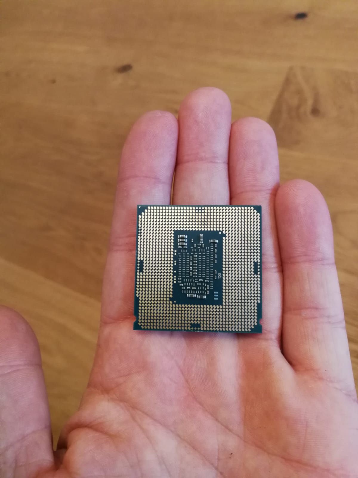

Habe die CPU ausgebaut und gesehen das etwas Wärmeleitpaste auf der Innenseite des CPU ist. Habe sie vorsichtig weggewischt jedoch traue ich mich nicht daran zu „rubbeln“ weshalb dort jetzt noch immer eine art fettfilm drauf ist.
Habe auch ein Foto davon gemacht:
https://s19.directupload.net/images/200214/vcxvccdq.jpg
Man erkennt es ganz schlecht aber auf der oberen Seite ist ein etwas dunklerer Fleck (Komischerweise erkennt man es wenn man das Bild am Handy ansieht etwas besser)
Habe auch zusätzlich einen BIOS hard reset gemacht und anschließend alles wieder zusammengebaut. Leider ist das alles nicht von Erfolg gekrönt gewesen… Ich schätze das entweder der Fettfilm Probleme bereitet oder durch die Paste bereits etwas beschädigt wurde…
