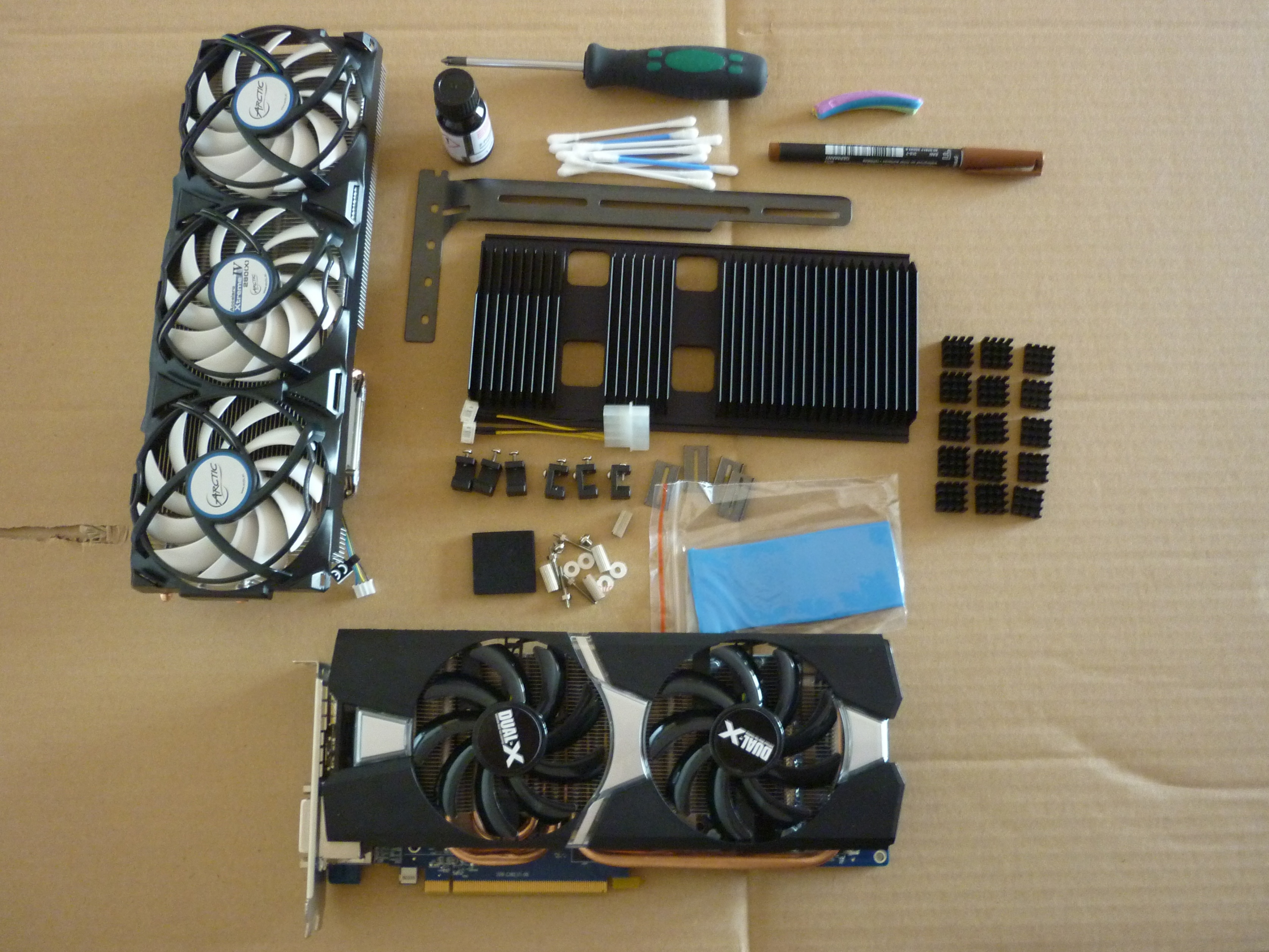

Da mir meine Sapphire R9 280x unter last eindeutig zu laut war musste was geändert werden.
Also mögliche neue Kühler kamen der Alpenfön Peter, Prolimatech Mk26 Black, Rijintek Morpheus und der Accelero Xtreme IV 280x in Frage.
Der Peter schied aus weil silber, der Mk26 war mir zu groß und der Morpheus nur bedingt kompatibel wegen der nicht verdrehten Auflagefläche für die GPU.
Außerdem sind bei den 3 Kühlern noch zusätzliche Lüfter notwendig und nicht mit Lieferumfang.
Beim Accelero Xtreme IV hatte ich aber irgendwie bedenken wegen den fehlenden RAM Kühlkörpern. Habe mich am Ende doch für diesen Kühler entschieden + zusätzliche Kühlkörper.
Das gute Stück ist gestern eingetroffen und heute noch die zusätzlichen Kühlkörper in schwarz (soll ja alles möglichst schwarz im Gehäuse sein).
Als Wärmeleitklebepads kommen die Akasa AK TT12-80 zum Einsatz.
Richtigen Wärmeleitkleber wollte ich nicht benutzen da ich mir ein Chance auf Garantie im Fall der Fälle bewahren möchte.
Fertiger Arbeitsplatz

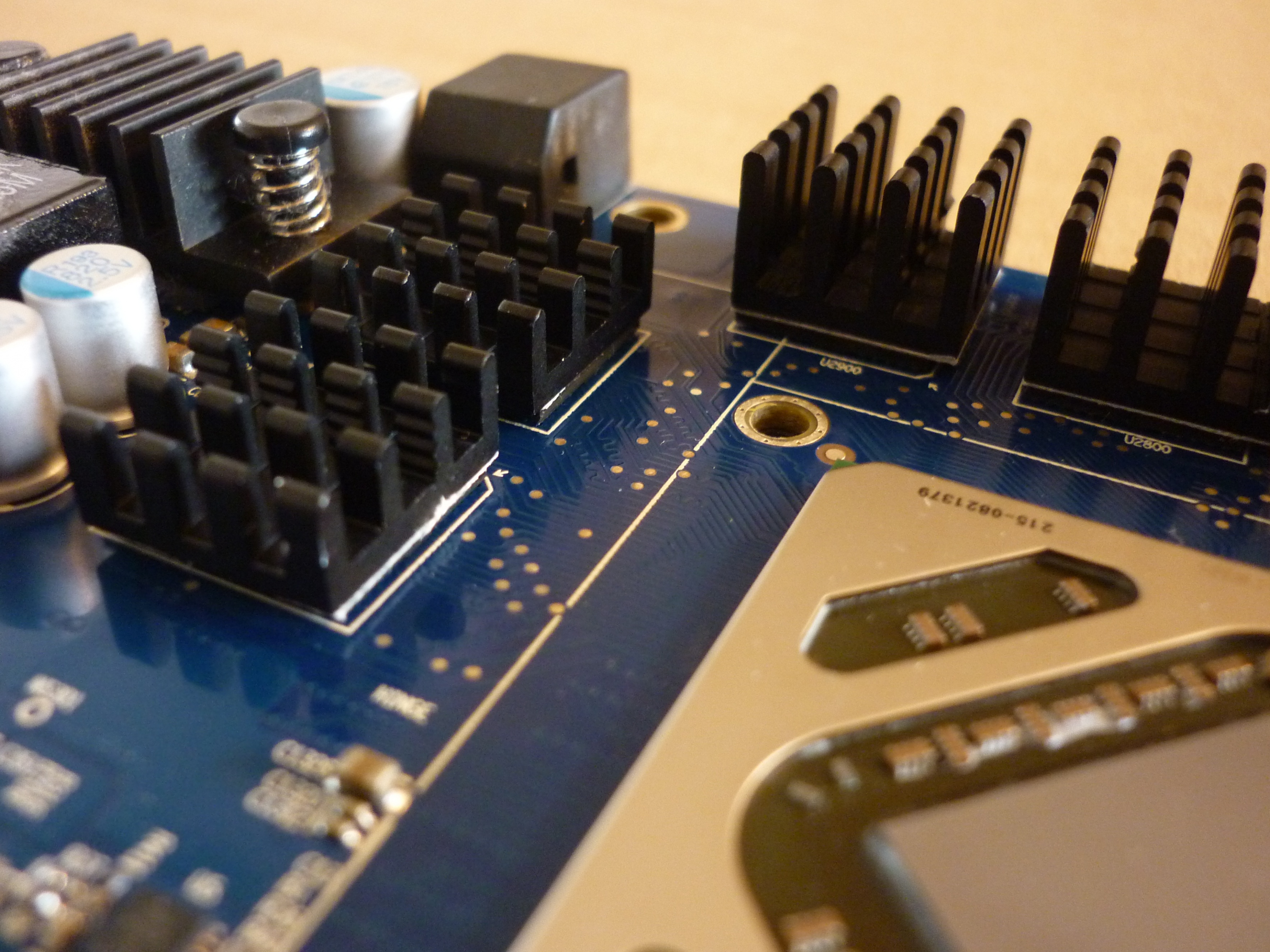

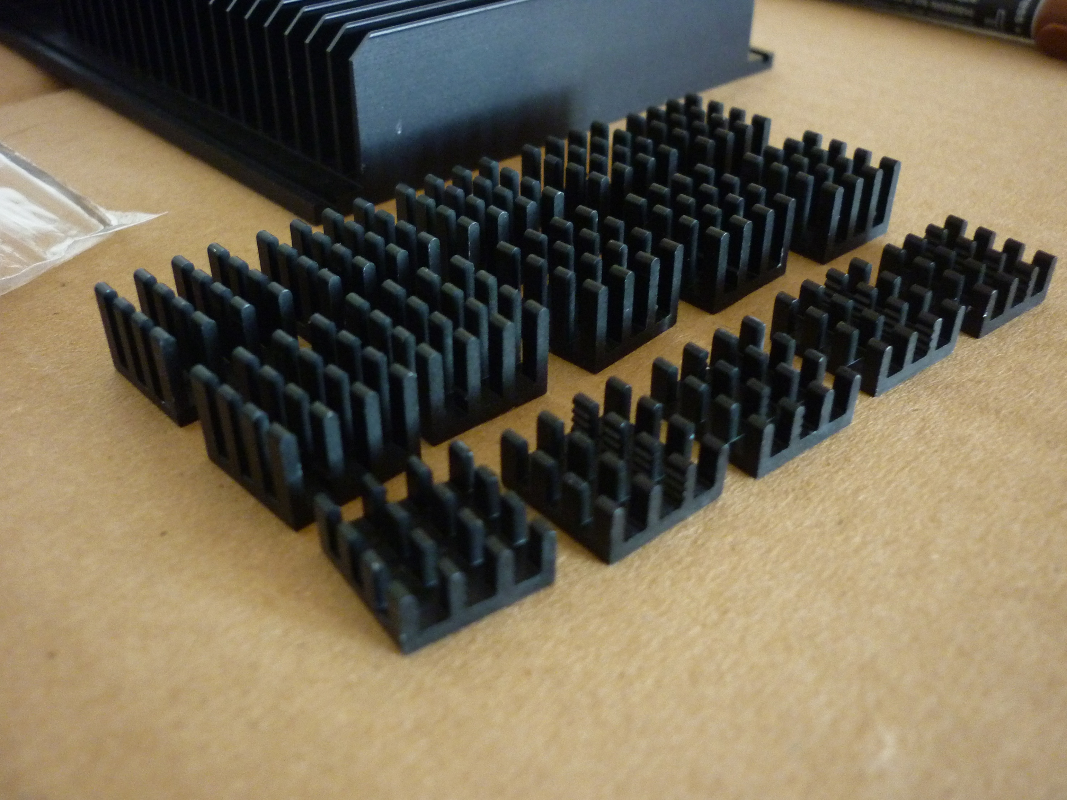

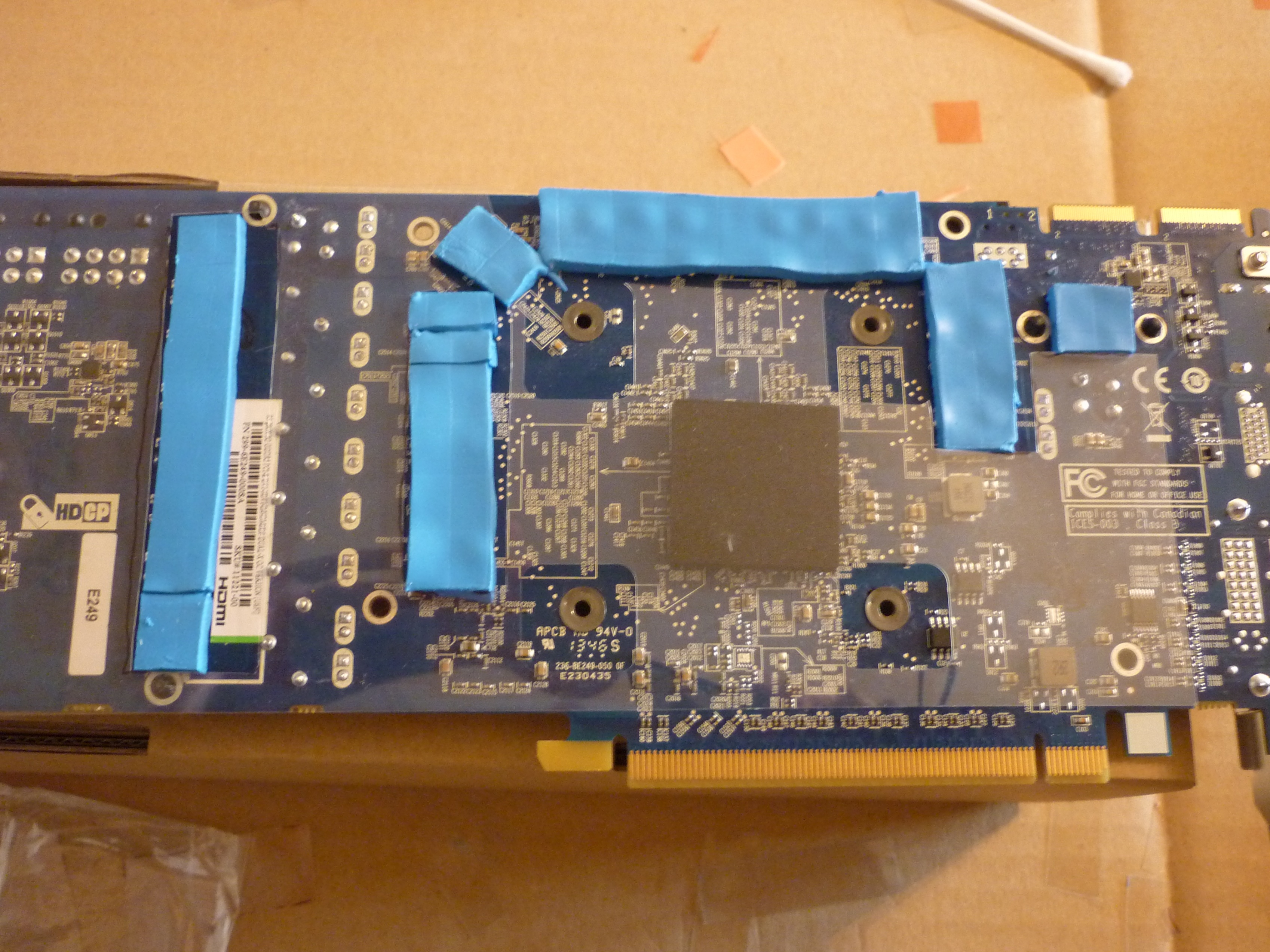

die zusätzlichen Kühlkörper für den RAM
14x14x10mm und 14x14x6mm (15 Stk 7,50€ auf eBay)

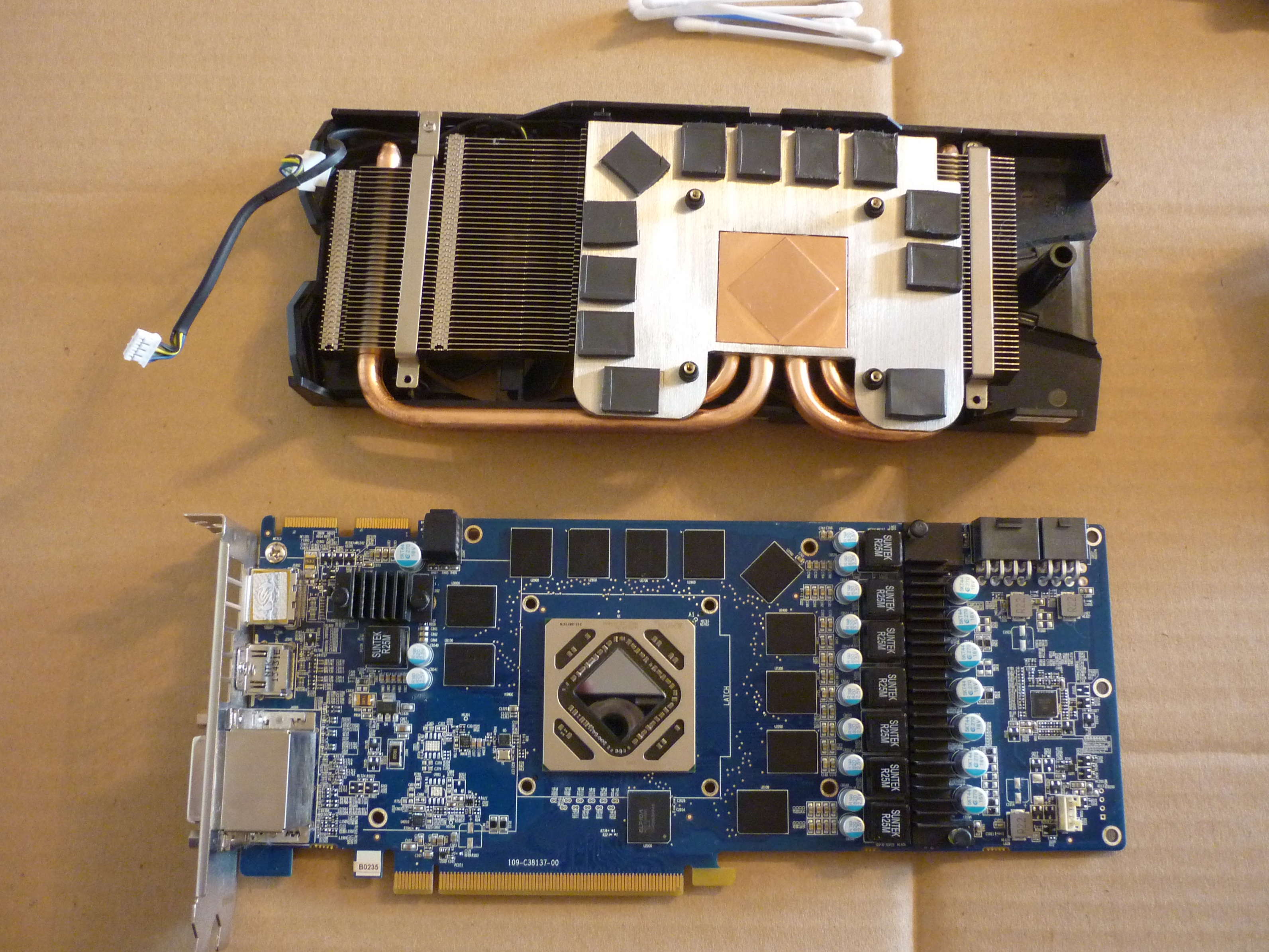

den alten Kühler abgenommen und GPU gereinigt
schön zu sehen die originalen SpaWa Kühler die auch drauf bleiben
fertig aufgeklebte Kühlkörper (mit Akasa AK TT12-80)
(den unteren mittleren hatte ich zuviel aufgeklebt und musste wieder ab weil er an den Heatpipes anlag)

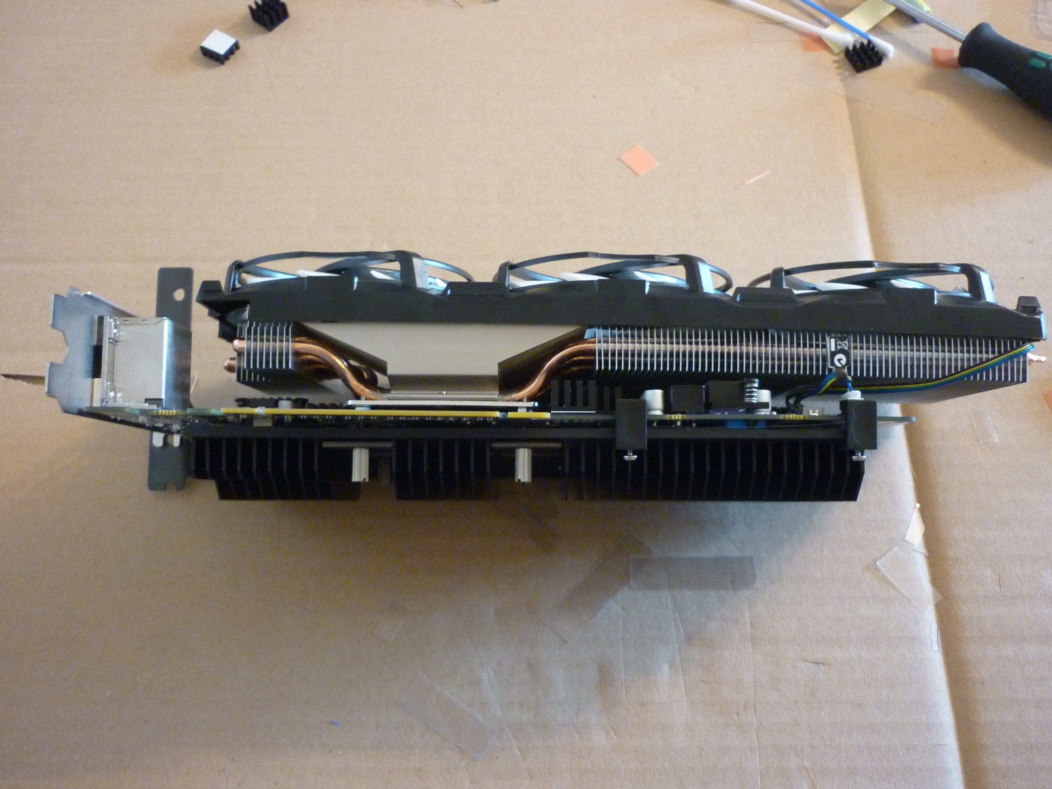

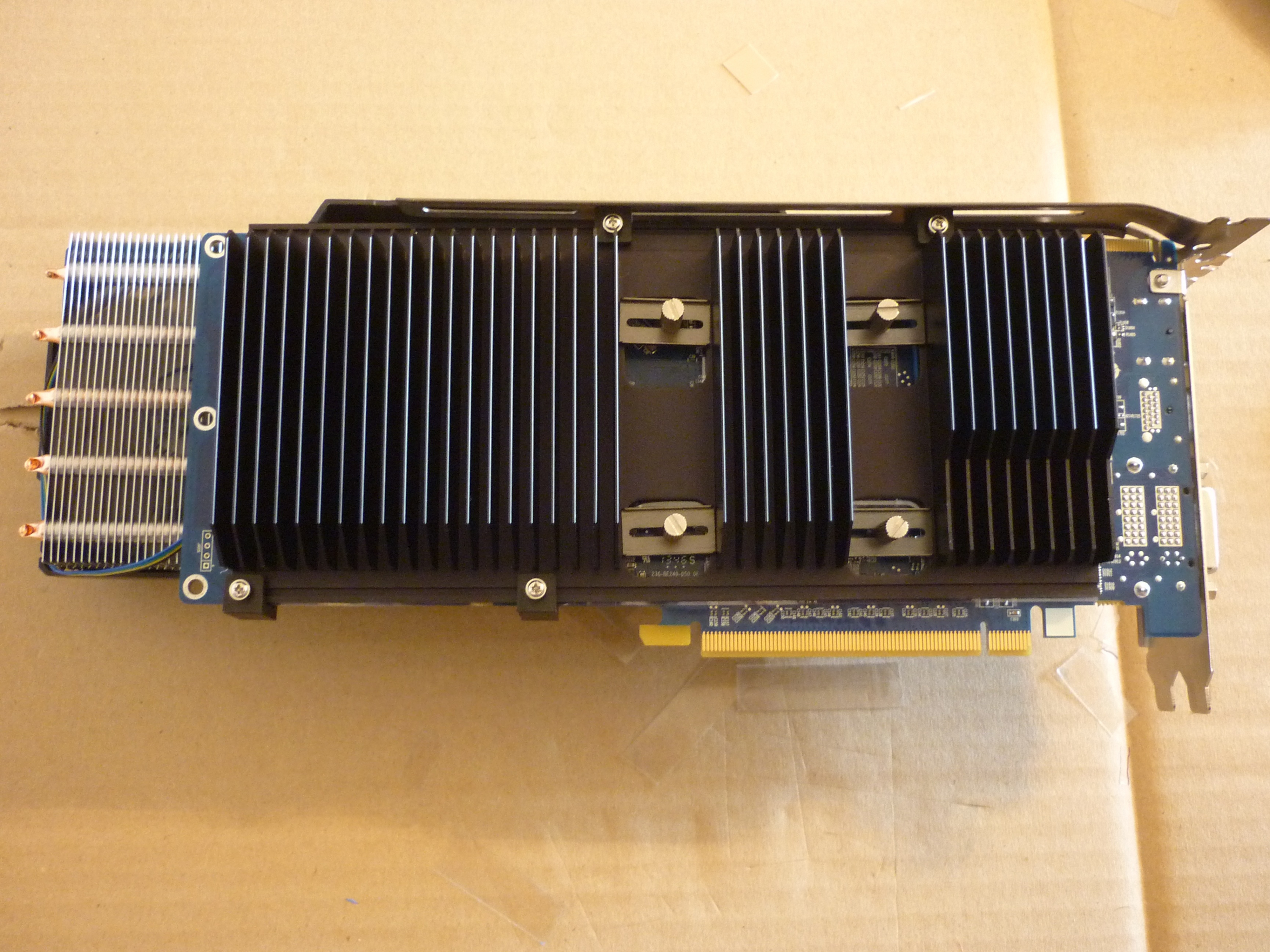

die Rückseite mit den dicken Wärmeleitpads und der Schutzfolie bestückt

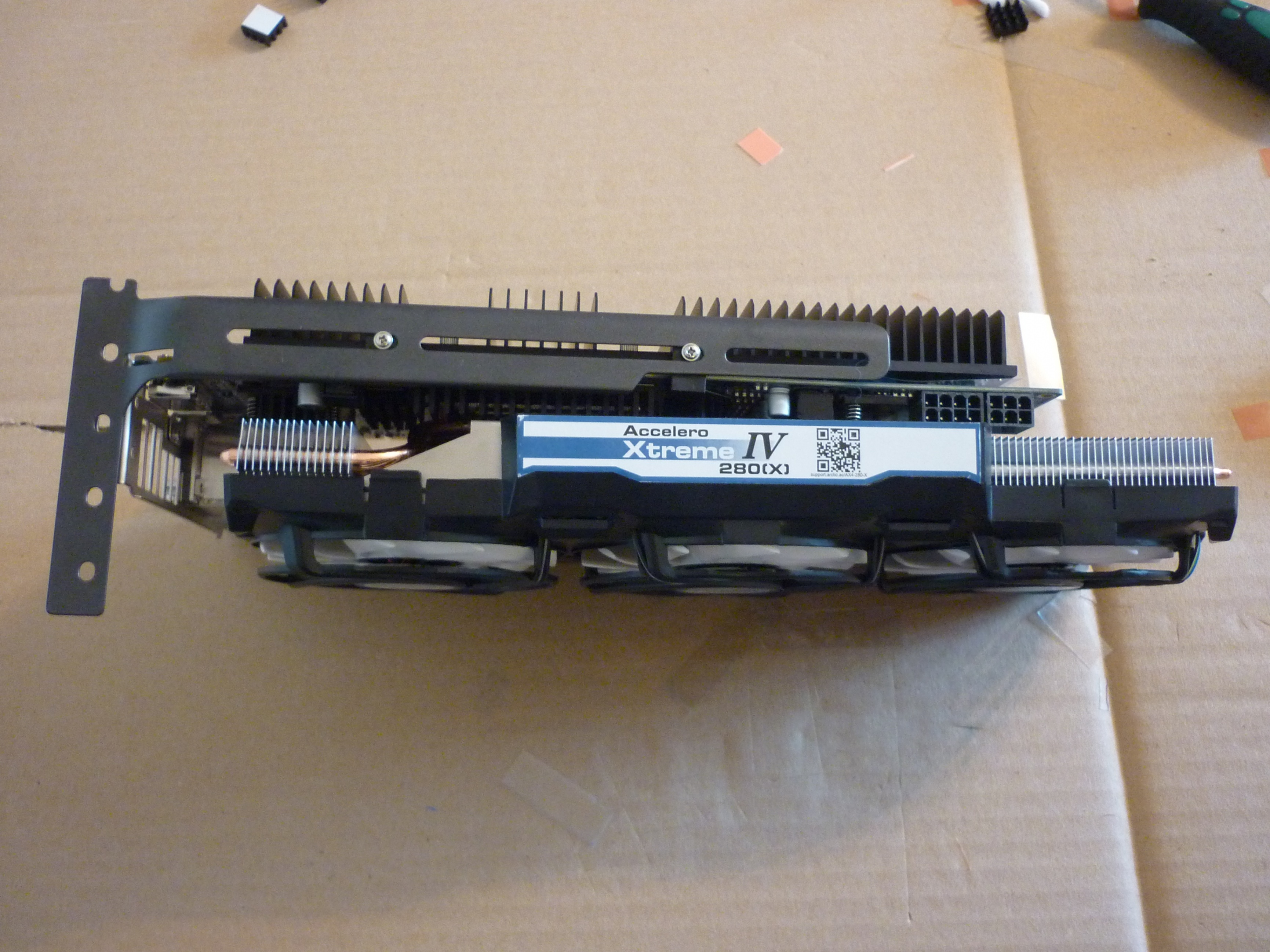

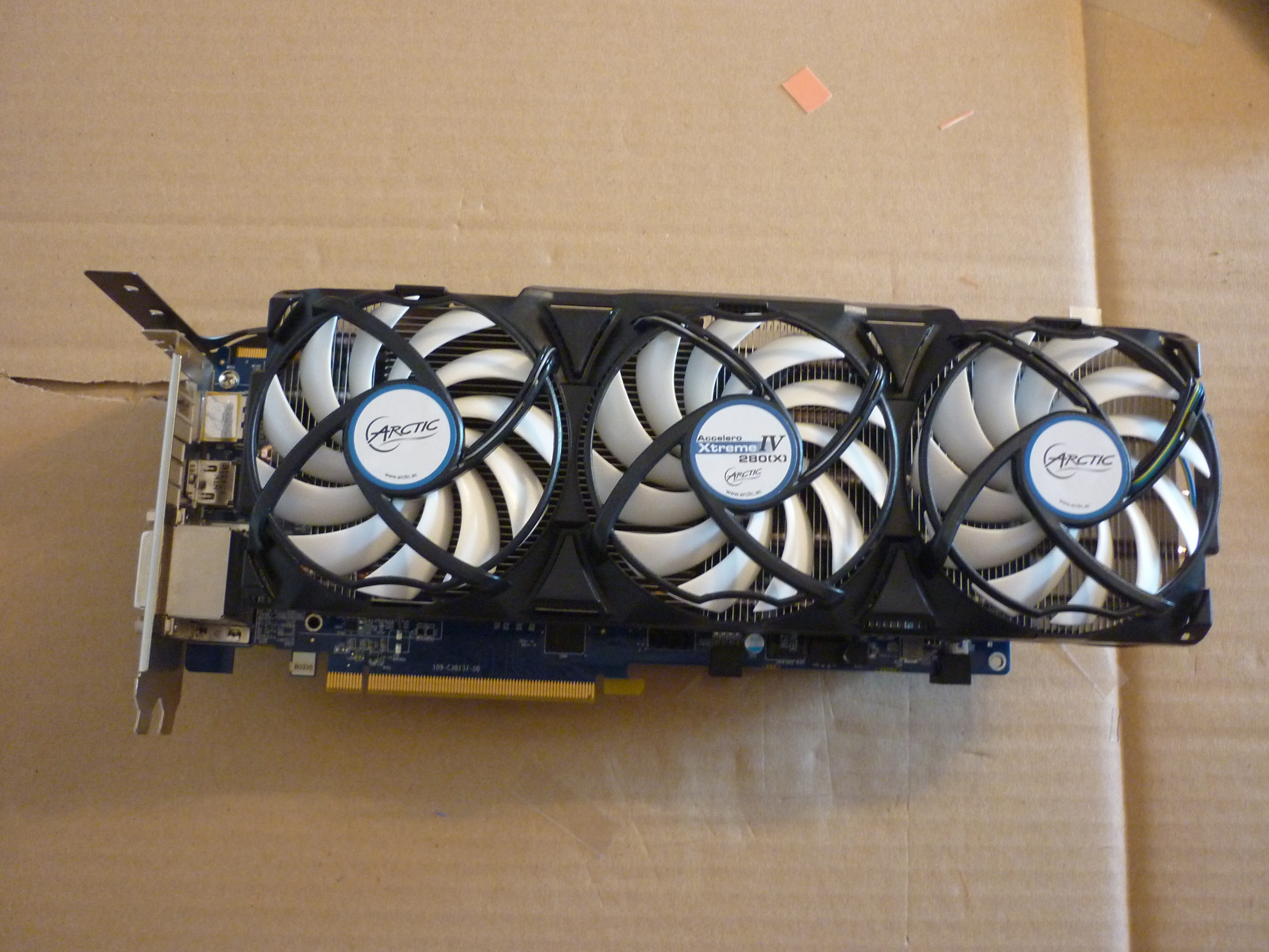

Backplate drauf, Klammern dran und fertig
Den blauen Aufkleber werde ich wohl noch entfernen da ich den echt hä**** finde.

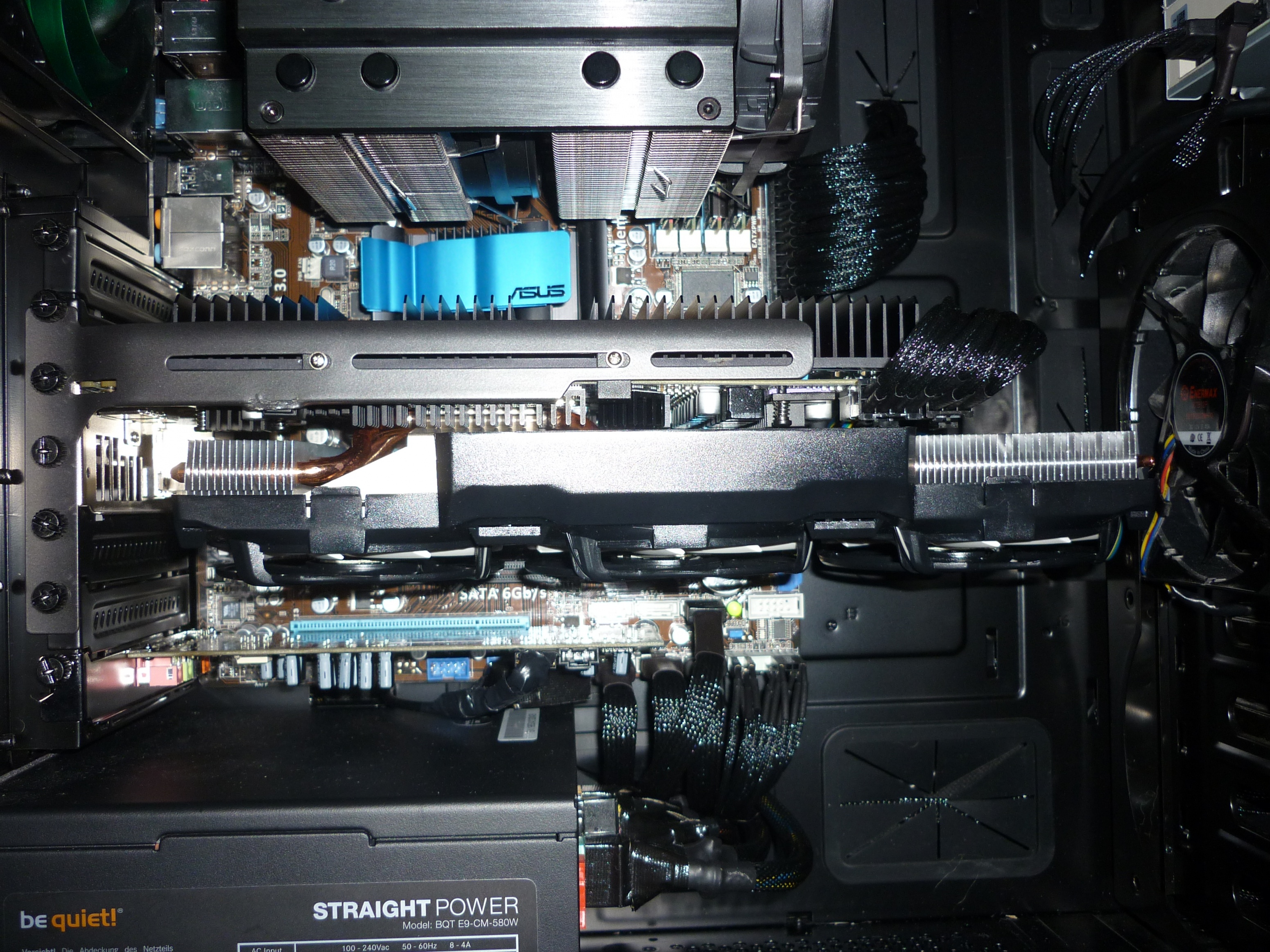

Die Temperaturen sahen/sehen wie folgend aus
30min FurMark + Prime95 (zum ordentlich Gehäuse aufwärmen)
Mit orig. Kühler
GPU + Gehäuselüfter low 67C° (ca 90% Drehzahl)
GPU + Gehäuselüfter high 66C°
mit dem IV
GPU + Gehäuselüfter low 52C°
GPU + Gehäuselüfter high 51C°
Bei den 52C° läuft der IV bei ca 70% ca 1900 U/min und ist zwar zu hören aber dabei nicht laut!
Da ich keinerlei db-Meßtechnik hier habe kann ich es nur als persönliches Empfinden widergeben.
Reduziert man die Drehzahl auf 60% ca 1540U/min ist er gerade noch so als laues Lüftchen zu hören.
Und bei 50% ist er nicht mehr heraus zu hören und so gut wie lautlos.
Übrigens bei 60% 1540U/min 56C° und bei 50% 1150U/min 60C°
Lautstärke und Temperaturen gefallen mir wirklich gut. Leider hat meine Grafikkarte keine Spawa Sensoren :-(
Ab 80% Drehzahl 2200U/min sind die Lüfter dann aber doch recht deutlich zu hören aber immer noch nicht laut.

Ein ganz schön großer Brocken. Sieht es nur so aus, oder sind die Hinteren Schrauben zu fest angezogen? Der Kühler sitzt irgendwie nicht Wagerecht, sondern knickt hinten weg.
Oder ist das Absicht?
AW: R9 280X mit Arctic Accelero Xtreme 280x ausgerüstet
Hups. War mir gar nicht so wirklich aufgefallen. Hatte vorhin nochmal nachgeschaut und es waren tatsälich 2 Schrauben nich 100% korrekt angezogen.
Jetzt ists besser aber dennoch neigt er sich hinten etwas zum Grafikboard
es ist nur minimal

Ich könnt sogar wenns mich rappelt auf dem Backplate noch 3x 80er Lüfter montieren. So das von beiden Seiten aktiv gekühlt wird :-)
Backplate-Kühlung lohnt sich laut meinen Erfahrungen mit dem Xtreme IV und Hybrid II auf jeden Fall, zumal du die VRM-Temperaturen leider nicht auslesen kannst. Okay, du hast keine 290(X), aber tu es für ein besseres Gefühl. :D

sieht echt gut aus, und vorallem tut er das was er soll, leiser und effizienter Kühlen als die Custom/Referenzmodelle. :daumen:

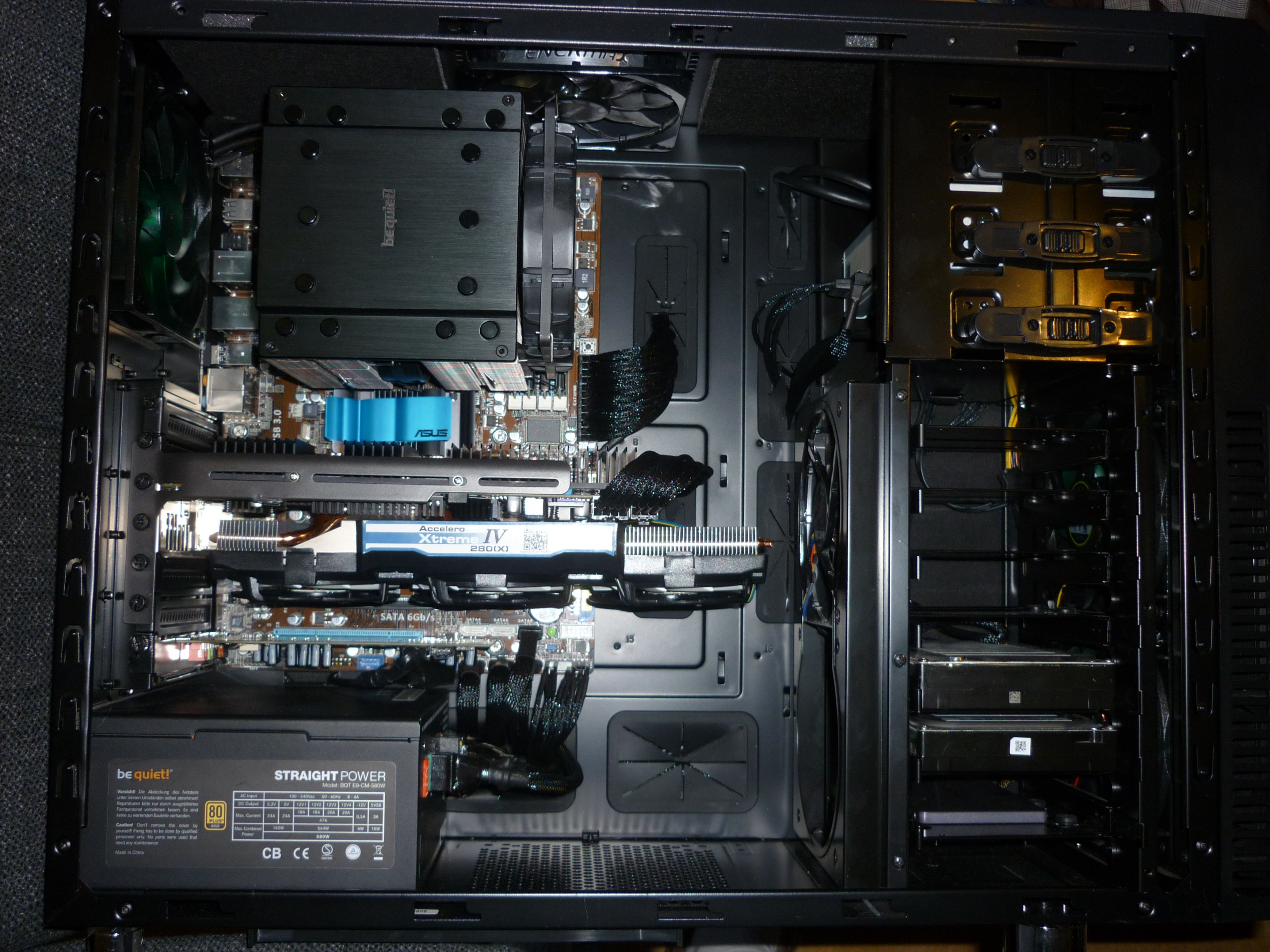

P.s Schönes Kabelmanagement, super arbeit :)
Danke ;-) werde das aber nochmal überarbeiten da mir die Kabel nicht parallel/gerade genug verlaufen. ;-)
...eigentlich schon schön blöd weil der PC unterm Schreibtisch steht und das eh keiner sieht... ;-)
