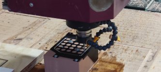

Die ersten Entwürfe :-$
Schon besser, so in der Art soll es werden.

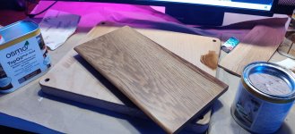

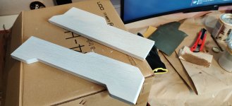

Erste Anprobe der Holzteile am Case

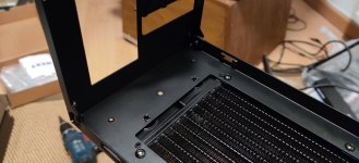

Zusammenbau der Lüfter (Noctua A12x25 chromax.black) und der Anschlüsse auf den oberen 240×30 Radiator (Alphacool ST30 V.2).
Der untere Radiator ist aus Platz gründen ein 20 mm Alphacool ST20 HPE.
