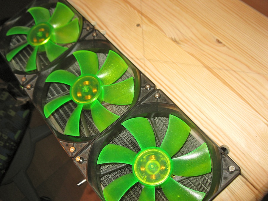

Der Radiator wird an dieser Position montiert, der Deckel abgesägt sodass er beim zuklappen nahezu bündig mit dem Radi abschließt.
Den Gehäuselüfter will ich erstmal weglassen, die Luft kann auch durch die Trageöffnungen entweichen und wenn nicht, klappe ich im Betrieb das Ding einfach auf.
Sieht noch alles etwas chaotisch aus, probesitzen verlief aber erfolgreich.

Heute hab ich mich um die Holzarbeiten gekümmert. Zuerst den Deckel abgesägt dort wo der Radiator hinsoll.

Der AGB ist schon befestigt.
Mit geschlossenem Deckel und Radiator wird das Ding dann so aussehen.
Das kleine Holzstück neben dem Radiator wird noch am Klappdeckel befestigt, allerdings erst wenn auch der Radiator befestigt ist damit das ganze dann auch bündig abschließt.
Die beiden herausragenden Schläuche zum CPU-Kühler werden aus Aussparungen an der Deckelkante zum Radiator kommen. So kann man den Deckel aufklappen ohne den CPU-Kühler demontieren zu müssen.
