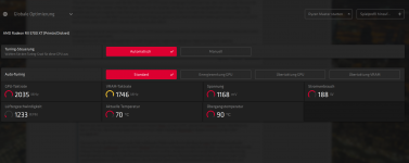

Im Adrenalintreiber mußt du schon ein Profil abspeichern oben rechts im Fenster wo das 3 Punktsymbol ist. Dort kann man verschiedene Namen und Profile abspeichern, aber übernehmen nicht vergessen. Du gelangst in der Adrenalinsoftware (am besten älterer WHQL-Treiber) bei Leistung/Konfiguration dorthin.
Ja, das habe ich alles gemacht. Leider überschreiben sich die Profile nach einem Neustart. Die Profile stehen da zwar noch, aber ich bekomme statt meiner Lüfterkurve eine Flache Kurve die durchgehend bei 50% ist. Außerdem kann ich nur Profile für installierte Games anlegen. Nicht für spezifische Anwendungen. Für alles andere außer Spielen gilt wohl das globale Profil. Meine Karte läuft im Desktop bei 1329 rpm auf 40°C. Ich habe nur die Lüfterkurve angefasst. Das ist schon deutlich hörbar.

Wenn du deine Grafikkarte kühler betreiben willst mußt du einige Einstellungen manuell ändern.
Die Grafikkarte dürfte in deinem PC im Desktopbetrieb so ca.42-48Grad dauerhaft haben und nach dem zocken dauert es mindestens 15 Minuten bis dein System auf diese Desktopwerte runtergekühlt hat.
