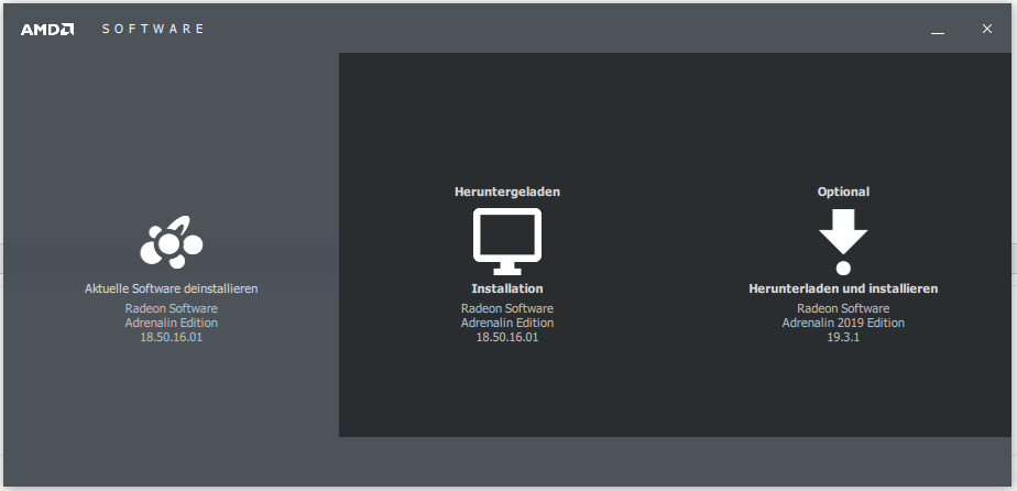

Also den Chipsatztreiber hier heruntergeladen und die "AsusSetup" getartet. Bis hierhin gab es keine Probleme.

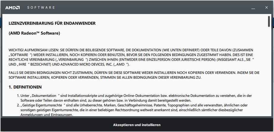

Es startet "AMD INSTALLATIONSPROGRAMM" -> Klick auf "Akzeptieren und installieren"
Es erscheint die Auswahlmöglichkeit für die Radeon Software.
Nach einen Klick auf "Optional" wird die Installation ausgeführt, allerdings nur diese.
Es werden sonst keine Instalationen ausgeführt.
Jemand eine Idee?

Also laut dem Setupfenster waas du da in dem Screen aufgenommen hast, ist doch bereits 18.50.16.01 installiert, das linke Fenster mit der option zum deinstallieren zeigt doch die richtige Version.
Ausserdem dürfte die Empfehlung, bei dem BIOS Update eher von den Ryzen CPU's mit integrierten GPU's herrühren, sonst dürfte dem BIOS die Chipsatzversion reichlich wurscht sein.
Edit: Wozu überhaupt das BIOS updaten? Solangs keine Fehler gibt, sollte und braucht man das eigentlich nicht wirklich.

19.3.1 ist m.W. nur der Grafiktreiber. Für die Vollinstallation auch des Chipsatztreibers musst du die mittlere Option wählen.
Ich hatte es auch schon öfter, daß die Installationssoftware bei "installierte Version" irgenwelchen Mist angibt.
