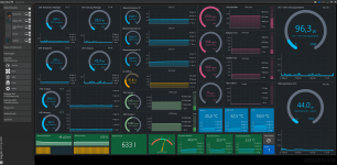

Ashampoo_Snap_Sonntag, 1. Januar 2023_21h19m32s_002_.png Ashampoo_Snap_Sonntag, 1. Januar 2023_21h19m15s_001_.png
Bei mir ist noch einiges (mehrere Temperatursensoren + Durchflusssensor) zusätzlich mit dabei, daher habe ich noch mehr mit dabei.
