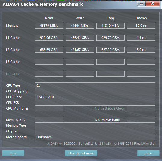

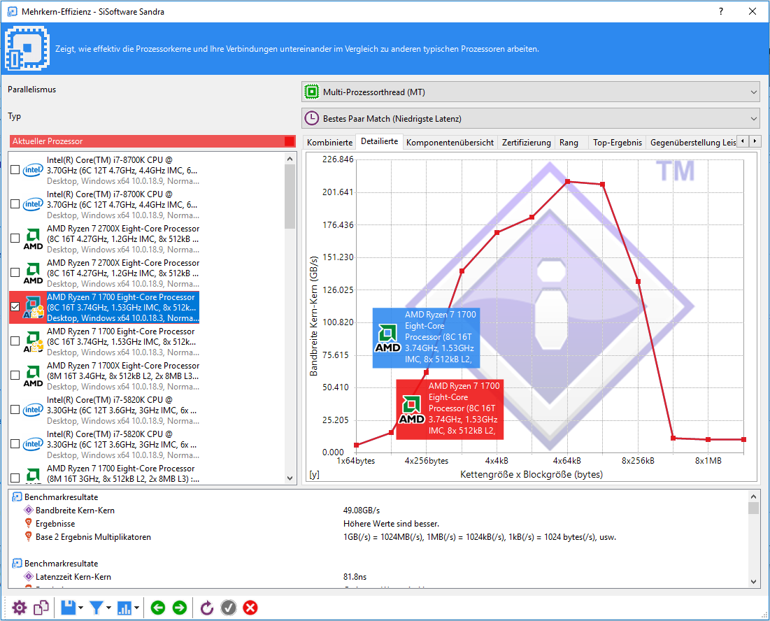

Mach mal bitte diesen Test: CPU interne Latenzen - SiSoftware Benchmark
Und dann am besten noch den AIDA64 Extreme Latenztest.
Die Aida Version ist uralt glaube kaum das es relevant ist was da ausgespuckt wird.

Nein kenne ich nicht, stelle aber ungern an Sachen rum von den ich keine Ahnung habe. Auf mich wirkt das aber nicht so als gäbe es ein Problem mit den Latenzen des TCP Protokolls. Auf mich wirkt es immer noch so als hätte der Windows Scheduler Probleme die Prozesse ordentlich zu verteilen und schmeißt da als was übers CCX hin und her. Ich werde mal versuchen den unterschiedlichen Prozessen unterschiedliche Prioritäten zuzuweisen sofern es sowas noch bei Windows 10 gibt schon ewig nichts mehr in der Richtung gemacht.

Ich bräuchte die Zahlen in der Liste bei SiSoftware Sandra. Die L2 Cache Latenz bei AIDA64 ist ziemlich hoch, finde ich.

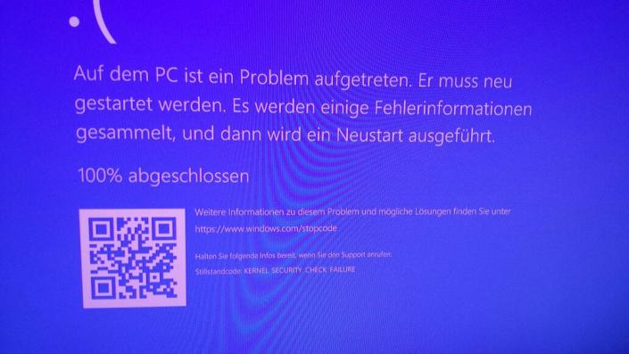

Gut das System scheint trotzdem weiter Probleme zu machen, selbst mit der GTX960 wenn diese mal über längere Zeit genutzt wird. Geschätzt fällt das nicht so ins Raster weil die GTX960 nicht soviel Leistung hat wie die GTX1080 aber ein Stock System was sich beim Booten vermehrt aufhängt und Co. läuft nicht sauber. Jemand ne Empfehlung wie man den Arbeitsspeicher möglichst auf Fehler testen könnte bin mit solchen Programmen nicht mehr so bewandert früher hat man dafür irgendeinen Memtest über USB Stick gebootet?
Kleines Update heute gabs mal einen Bluescreen... wird wohl nicht besser. Ram Test wird jetzt mal die nächsten Tage angegangen.
