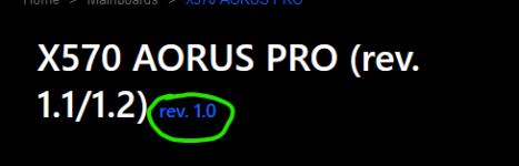

Du hast das mit den Revisionen gesehen?
Welche Rev hast du vom Board?
Es gibt zwei Versionen mit verschiedenen Bios-Downloads aber gleichem Namen.

Da ist mir @eXquisite zuvor gekommen.
Meistens ist es dann ein Zeichen dafür das Bios für eine andere HW Revision ist.
Musst Du drauf achten welche HW Du hast und zu welcher HW das Bios gehört.
Immer die Hektik... Richtiger Tipp mit der Uefi Version :) hat geklappt, reicht leider vorm arbeiten nicht mehr die CPU nochmal zu wechseln. Und sorry, Reset hatte ich gemacht. Auch als ich den 3700x wieder drin hatte kam die Meldung das das uefi sich resetet hat. Aber kann es sein das die F33 das Problem ist obwohl die CPU ja unterstützt wird?
