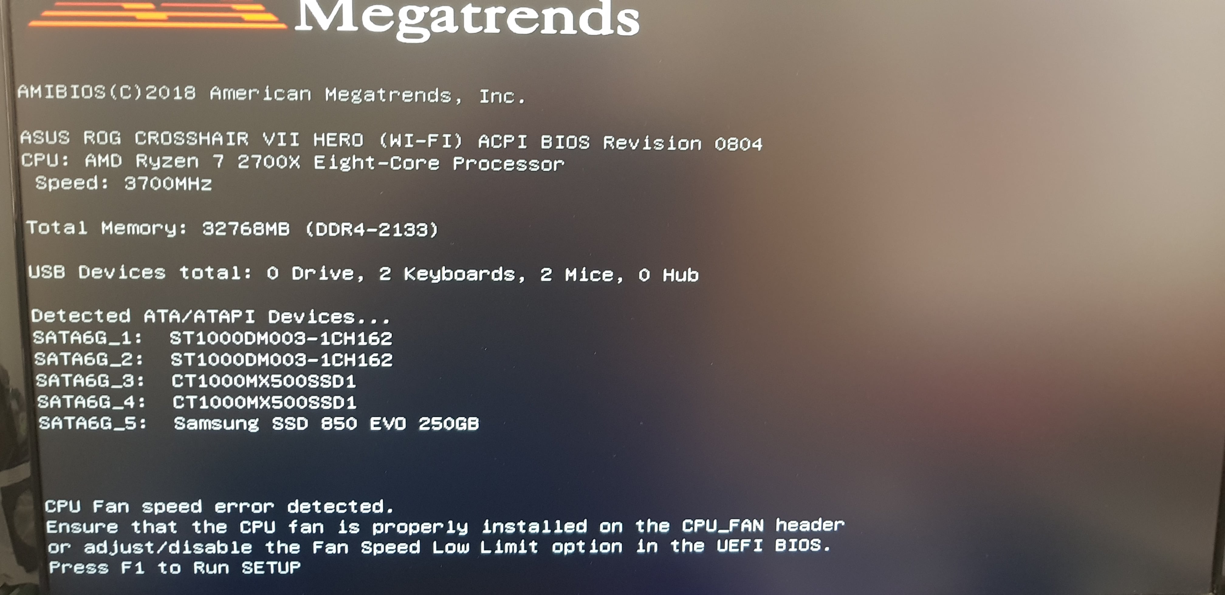

Nun als erstes zeigt mir das MB immer wieder an das ich keinen CPU lüfter angeschlossen habe was aber so nicht stimmt.

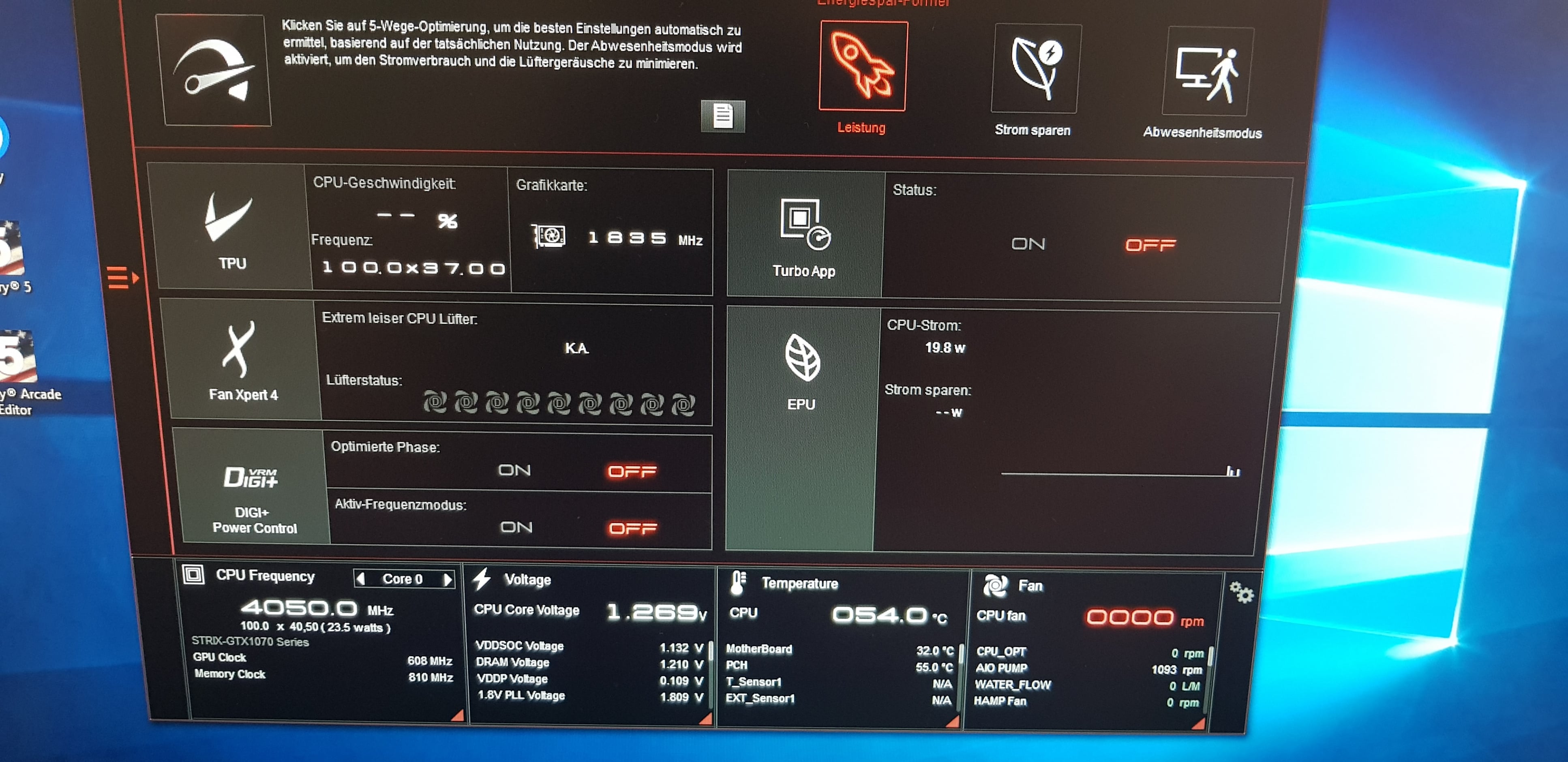

Was sagt denn das BIOS selbst? Da kann man sich ja anschauen, an welchem Anschluss welche Lüfterdrehzahl anliegt.
Das Programm von Asus würde ich btw ganz schnell deinstallieren, da man es nicht braucht und es häufig nur Probleme macht.

Ich habe den Eindruck, es ist deine erste Wasserkühlung. Da würde ich vorschlagen diese an den dafür vorgesehenen Anschluss zu stecken. Dieser heißt in der Regel CPU_opt oder Pump, genaueres findest du im Handbuch. Es gibt zwar noch andere Möglichketen, doch für den Anfang ist es wohl die sinnvollste. Dann müsstest du wahrscheinlich als nächstes auch die Fan Fail Meldung im UEFI abstellen, sonst kann es zu Bootfehlern kommen wenn keine anderer Lüfter, z.B. vom Gehäuse angeschlossen ist. Zum Schutz booten manche Systeme ohne angeschlossen CPU-Kühler auf dem dafür vorgesehenen Anschluss nicht. Ich denke, das ist zur Zeit dein Hauptproblem. Es ist also nicht immer egal, wo man etwas anschließt. Anwender, welche sich etwas besser auskennen, können aber durch Erfahrung und Wissen solche Dinge umgehen, soweit bist du aber wohl noch nicht, daher für den Anfang:
Prinzipiell hat eine AiO eine Pumpendrehzahl, welche auch zum Teil nicht unterschritten werden darf (mit Ausnahmen), bei deiner sollten diese 1.200 U/min max sein.
Der CPU Anschluss steht eventuell auf PWM, DC oder Auto, das ist für eine Wasserkühlung schlecht, möglicherweise sogar schädlich, (sofern man sich nicht gut auskennt)daher besser auf einen festeingestellten Anschluss wechseln, ohne Lüfterkurve, sondern konstantem Wert. Genau diesen ermöglicht der dafür vorgesehene Anschluss in der Regel. Solltest du diesen Schritt erst einmal gemeistert haben, erkläre ich dir, wie man die AiO vielleicht noch auf andere Weise ohne Probleme anschließen kann, falls dann noch Bedarf besteht.

Aber wie kann es sein das er über die Asus Software 40 Grad anzeigt und über die Corsair h150i zwischen 80 und 90 Grad.
Denn über diese Software lässt sich ja die Pumpe auch Regeln soviel ich weiß
