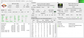

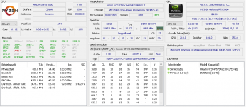

Kannst du ein Screenshot von HWiNFO Speicher-Zeitangaben von jeden Riegel machen und von der Hardware-Übersicht?

Da bei der CPU schon ein Fehler AMD-V angezeigt wird, ist es wohl die CPU die ein weg hat.
Aber auch der RAM hat nur XMP Profile und keine EXPO und sollte besser Manuel getaktet werden. Ob das den Fehler behebt, müsste man mal testen.
Es werden auch beide Kanäle unterschiedlich getaktet. Deaktiviere das XMP Profil und stell Manuel auf 2100 MT/s.
