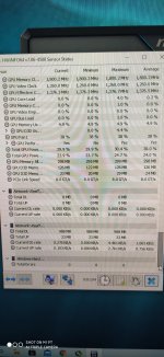

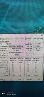

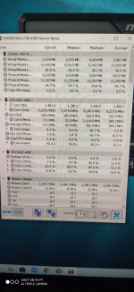

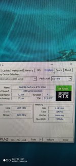

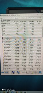

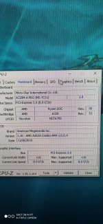

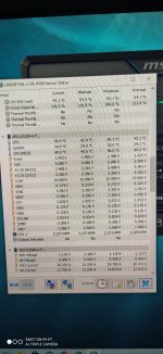

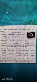

so hier häng ich mal alles an was von nöten ist denke ich :) vielen dank schonmal für die schnellen antworten!

Dein Single-RAM läuft mit 2,3Ghz. Das ist halt wirklich nur Single und dazu auch noch lahm.
Screenshots machste am besten mit Alt+Druck, und dann hier im Textfenster mit STRG+V einfügen. Musste keine (schlecht zu lesenden) Fotos mit dem Handy machen.
Du hast mein Howto nicht angeschaut. Die Auslastung Deines Rechner im Idle interessiert niemanden so richtig. Im Game, in dem Du zu wenig FPS hast, wäre es interessanter.
Könnte so aussehen:
Ich hab mich mal durch die alten Tests gelesen und da macht ein 2600X ca. 70 min.fps. Das dürfte unsere Erklärung sein.
