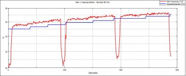

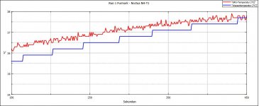

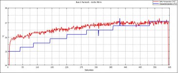

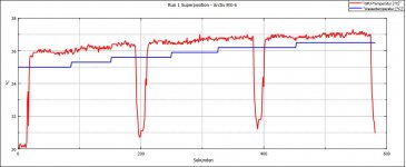

Beim Furmark-Test, der die CPU nur minimal belastet, sodass die GPU mehr Wärme an das Wasser abgeben kann, liegen die Arctic MX-6 und die Noctua NH-T1 nahe beieinander, wobei die Noctua NH-T1 in 2 von 3 Läufen einen kleinen Vorteil gegenüber der Arctic MX-6 hat. Die Carbonite ultra hingegen schafft es als einzige Paste im Test, die GPU-Temperatur in allen 3 Läufen unter die am Ende des Kreislaufs gemessene Wassertemperatur zu senken, und das sogar mit einem beeindruckenden Vorsprung von bis zu 0,6°C vor den anderen Kandidaten (ein Ergebnis, das sonst nur von der TG Kyronaut im Bonuslauf erreicht wurde)!
Beim Superposition-Test, der die CPU stärker beansprucht als Furmark, zeigt sich erneut die Überlegenheit der Carbonite ultra im Vergleich zu Arctic MX-6 und Noctua NH-1. Unter diesen anspruchsvolleren Bedingungen bleibt die Reihenfolge der Wärmeleitfähigkeit unverändert: Arctic MX-6 hat den höchsten ΔT GPU/Wasser, gefolgt von der Noctua NH-T1, wobei die Carbonite ultra mit einem Vorsprung von bis zu 0,5°C erneut die Spitzenposition einnimmt.

Ich frage mich gerade ob die Carbonite Ultra zaubern kann? Aber vieleicht bin ich auch gerade nur zu blöd das zu checken, also nicht böse gemeint die folgende Frage. Wie kann denn eine Wärmeleitpaste ein negatives Delta von GPU zu Kühlmedium generieren? Also ich hab das grds. so verstanden, dass je höher die Wärmeleitfähigkeit ist, je höher müsste die Wassertemperatur sein.
Aber generell halte ich von deinem Test nicht allzu viel, bitte bitte nicht böse nehmen, sondern als positive Kritik sehen. Die Ergebnisse schwanken aber eben schon recht massiv, nehme ich nur Furmark Test 1 bis 3 und in der Reihenfolge MX, NH, Carbo dann verbessert sich die MX (bei nahezu identischen Umgebungstemps) um fast 2° von 38,5° auf 36,5° in der Gesamtleistung, die NH fällt dagegen zurück, von 38,2° auf 37,7°, die Carbo von 37,5° auf 37°, womit dann im Run 3 plötzlich die MX vorne liegt? Starttemperatur ist immer 35° im Wasser. Also irgendwie sind die Ergebnisse (Abweichungen sind sicherlich normal, aber 2° bei identischem Aufbau? mir zuviel. Nur das Delta zu betrachten ist mir leider zu wenig.
Noch dazu halte ich nichts davon grds. komplett unterschiedliche WLPs antreten zu lassen, die nichts miteinander zu tun haben dürften. Alleine preislich kosten 4G Arctic 7,99 EUR, also 2 EUR je Gramm. Die Noctua kostet 13,90 EUR je 3,5gr, somit 4 EUR je Gramm, die Carbonite kostet mind. 8 EUR je Gramm. Sind für mich nicht so recht die richtigen Gegenspieler. Die Kryonaut kostet 10 EUR je Gramm (allerdings schon recht alt und evtl. überlagert?, wäre hier ein passenderer Gegenspieler gewesen.
Ich habs mir gerade nochmal durchgelesen, irgendwie kommt es mir beim zweiten Lesen viel viel böser vor als ich es meine. Daher nochmal im Edit vielen Dank für den Test, finde Usertests immer sehr gut und beneide euch um die Zeit und die Geduld so etwas zu machen (nur um sich dann von so einem Ar**** wie mir belehren lassen zu müssen). Ich finde es wirklich gut und die Kritik ist ehrlicherweise nicht böse, sondern positiv gemeint.
Zunächst mein Respekt, bezüglich der Mühe die du dir gegeben hast. Aber das eine GPU Temperatur unterhalb der Wassertemperatur abfallen kann, ist physikalisch nicht möglich.
Warum sollte eine Budget Paste nicht mit rein? Viele wollen doch den Vergleich ob es sich lohnt eine teurere zu kaufen oder eben nicht.
Schade, dass der Punkt weder im Test noch im Artikel angesprochen wurde, genau das habe ich im Vorraus (intern letzte Woche) auch schon angemerkt dass das garantiert zu Verwirrung führt.
Das liegt daran, dass der Durchfluss im Kreislauf vergleichsweise niedrig ist und die Messstellen der Wassertemperatur und der Kreislauf/Komponenten liegen wie sie liegen, insbesondere woanders sind als der zu kühlende Chip.
Selbstverständlich ist die Wassertemperatur an der gleichen Stelle wo der Chip ist nicht höher als die Chiptemperatur, das ist physikalisch nicht möglich. Nur wird die Wassertemperatur hier woanders gemessen (nämlich vor dem Radiator...) und der Effekt wird umso größer je geringer der Durchfluss ist da die Wassertemperatur nur bei theoretisch unendlich hohem Durchfluss überall im Kreislauf gleich (und höher als die zu kühlenden Chips) wäre.
Der "Fehler" ist aber systematisch und für alle Pasten gleich, sprich das Temperaturdelta zwischen den Pasten ist aussagekräftig.

das hängt mit der flussrichtung des kreislaufs und des aufbaus des gpu blocks zusammen .... allerdings habe ich auch ein paar minuten gebraucht um darauf zu kommen und dannach fand ich es logisch, auch in zusammenhang mit dem superposition ergebnissen.
  1. pumpe mit integriertem temp sensor
  2. radiator
  3. cpu block
  4. gpu
  5. agb
  1. die pumpe misst das wasser nachdem es durch alle komponenten erwärmt wurde
  2. das gemessene wasser wird durch den radiator um x gekühlt
  3. das um x gekühlte wasser wird durch die cpu erwärmt um y erwärmt, bei furmark weniger bei superposition mehr
  4. gpu wird gekühlt, das wasser wird um z1 erwärmt, das wasserfließt von gpu zu memory und wird um z2 erwärmt und fließt dann von memory über die spawas wo es um z3 erwärmt wird.
  5. im agb wird das wasser was nun mit dem im agb vorhandenen 160ml vermischt
  6. pumpe misst die temperatur erneut ist aber durch die 160ml puffer im agb träger im anstieg
dadurch ist es möglich das eine wlp bei hoher wärmeleitfähigkeit unter der gemessenen wassertemperatur verbleiben kann.
imho wird dieses verhalten durch superposition bestätigt wo durch eine wesentlich höhere cpu temperatur das wasser vor der gpu vorgewärmt wird.
bei entsprechenden denkfehlern bitte bescheid geben :fresse:

In einem Kurztest mit Furmark kann ich mit keinem meiner Temperatursensoren die Wassertemperatur unterschreiten! Dabei habe ich sogar alle meine Lüfter mit 100 % + meine zwei Pumpen laufen lassen, um meine Wassertemperatur so niedrig wie möglich zu halten.
Selbst, wenn ich meine Lüfter und Pumpe nicht auf 100 % laufen hätte, würde ich nie unter die Wassertemperatur kommen. Denn mit ansteigender Wassertemperatur würde auch zeitgleich die GPU-Temperatur mit ansteigen. Die GPU-Temperatur würde sich immer mit einem Delta zur Wassertemperatur darüber bewegen.
Selbst als ich mal statt WLP Flüssigmetall verwendet habe, war es mir nicht möglich, mit der GPU-Temperatur die Wassertemperatur zu unterschreiten. Hier hat sich aber dann das Delta dazu von ca. 10 - 15 °C auf nur noch 8 °C reduziert und so kam ich statt auf 46 °C der GPU Temperatur auf nur noch 38 - 40 °C mit 30 °C des Wassers.

Im Loop wirst du eine Wasserdifferenz um die 3 - 5 Grad haben, ein Delta zur GPU und Wasser wird aber immer um die 10 - 15 °C liegen (im ungünstigem Fall sogar noch höher!) und diese wirst du nur mit Flüssigmetall WLP unterschreiten können und selbst dann kommst du niemals unter die Wassertemperatur!
In deinem Fall liegt eindeutig ein Messfehler vor, anders lässt sich dieses nicht erklären.
das kann sein, allerdings wüsste ich außer durch fehlerhafte sensoren nicht wie es dazu gekommen sein sollte.
aufbau, flußrichtung .... meine interpretation habe ich oben angegeben, messungen wurden alle mit hwinfo vorgenommen, auswertung erfolgte mit labplot2 und es wurde max gpu mit max wasser verglichen wobei es natürlich sein kann das Time max GPU != Time max Wasser ist .... dies wurde nicht weiter in betracht gezogen.
auf wunsch kann ich gerne die csv von hwinfo oder auch die projektdatei für labplot2 zur verfügung stellen falls es bei der auswertung zu einem fehler meinerseits gekommen sein sollte ...

Ich tippe auch auf 1,5-2,0 K Differenz zwischen der Wassertemperatur in der Pumpe und der durchschnittlichen Wassertemperatur über den Kühler, wenn man diese korrekt mit Sensor unmittelbar davor und dahinter gemessen hätte. Der Rest sind, wie beschrieben, Fehler in der Messtechnik selbst. Aber die Temperaturverläufe sehen plausibel aus; es wird sich um ein kontinuierlich wirkendes Offset ohne Bedeutung für die relative Endwertung handeln.
Trotzdem kommst du niemals unterhalb der Wassertemperatur, da kannst du drehen und wenden, was du willst. Nicht böse gemeint, ist aber so, das sind bestimmte Naturgesetze. Mit Extremtests wird ja nicht grundlos auf Trockeneis oder Stickstoff gesetzt.
Im Winter habe ich mit Cinebench R23 ein Rekord aufstellen wollen und mein Problem war mein OC und das Temperaturlimit von 100 °C. Ich musst daher diese Temperatur fern bleiben und um das ganze mit meiner Wassertemperatur hinzubekommen, musste ich sie noch niedriger bekommen. Damals war es draußen Eis kalt und als ich am frühen Morgen mit meinen Hunden Gassi war, sah ich auf dem Rasen Frost. Da kam ich auf die Idee Balkontüren komplett aufzumachen und die Raumtemperatur sehr stark damit runterkühlen zu können.
Das Wasser habe ich dann auf nur noch 14 °C bekommen und ich konnte meinen Rekord aufstellen.
Die Wassertemperatur wird kaum durch die Wärmeleitpaste beeinflusst, sondern hängt allein von abzuführender Wärmemenge und Performance des Radiators ab. Letztere ist hier konstant und erstere ändert sich im betrachteten Temperaturraum auch nur minimal. Es ist aber noch wesentlich schwerer, die Lufttemperatur in einem Luftkühler präzise zu erfassen als die Wassertemperatur in einem Wasserkühler. Ersteres würde ich mir nur antun, wenn Luftkühler getestet werden sollen (geht halt nicht anders – aber da braucht es auch keine 0,1-K-Präzision).
Das kann ich mir schlecht vorstellen, denn solch eine Messtoleranz kann um die 1-5 Grad liegen, aber das Delta Wasser zur GPU liegt meist um die 10 - 15 °C.
wenn ich JETZT das ganze kurz mit meiner 3090 teste kommt diese auf +11.9°C zwischen gpu und wasser mit ekwb + active backplate allerdings gab es keinerlei änderung der einstellungen bei hwinfo, am kreislauf oder sonstiges, einzig die gpu und block wurden getauscht ...
Glaube, das lässt auch nur mit Luftkühlung genauer und präziser messen, weil die Wassertemperatur auch von der Wärmeleitpaste und dem Abführen der Wärme mit beeinflusst wird und sich das mit auf die Messergebnisse niederschlagen wird.
dieser ist in planung da ich die 1080ti noch auf luft umbauen will aber aus zeitgründen habe ich erstmal den test mit wasserkühlung fertig gestellt.
entsprechende anregungen/kritik werde ich dort natürlich versuchen einzubringen :daumen:
ursprünglich hatte ich auch die hotspot temperatur mit erfasst und angeben wollen, allerdings stellte sich herraus das deren maximum unabhängig von wlp, gpu temp, wassertemp etc... immer bei genau +20°C zur gemessenen max. gpu temperatur lag und daher flog sie wieder raus :ugly:
Ist ja, was ich die ganze Zeit aussage. :daumen:
Doch, zwar nicht viel, wirkt sich aber etwas mit darauf aus, denn wenn sich der Übergang zwischen Chip und Kühler verbesserst, wird auch die Wärmeaufnahme ein klein wenig mit ansteigen. Zwar spreche ich hier jetzt nicht von einem großen Temperaturunterschied, es wird sich aber dennoch etwas mit auswirken.
Mit Produktvergleiche sollte aber immer gleichbleibend gemessen werden, denn wenn z.B. sich die Wassertemperatur ändert oder die Raumtemperatur, würde sich dieses auch wiederum auf die Messung niederschlagen.
hatte ich auch nicht bezweifelt ... denke ich muss einfach die tage nochmals die 1080ti für einen screenshot mit furmark und aquasuite einbauen ... weil es halt wenig sinn macht wenn die einzelnen tools bei der 1080ti mit den selben einstellungen so falsch liegen (es sei den die sensoren der 1080ti laufen mit falschen offset) :wall:
hatte es beim testen eher auf die alte gen und meinen favorisierten wasserblock hersteller geschoben (spaltmaße bei ekwb sind grauenhaft) ohne weiter darüber zu reflektieren zumal ich es 'mir' selber ja erklärt habe wie es dazu kommen sollte ... wie gesagt hatte da einen 5min wtf moment wo ich mir alles hab durch den kopf gehen lassen weil ich dachte das kann nicht so sein aber dann zu einer, für mich zummindest, 'logischen' erklärung gekommen bin:lol:
