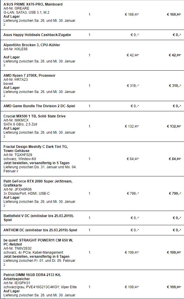

Meine Konfiguration:
Warenkorb | Mindfactory.de - Hardware, Notebooks & Software bei Mindfactory.de kaufen
Das gleiche nur mit Ryzen und Mainboard für den CPU.

edit: hier noch ein Build
Wie sieht das so aus, Verbesserungsvorschläge?
Leider sind die 1080 ti bei Mindfactory und Alternate raus, hätte sonst die genommen.
