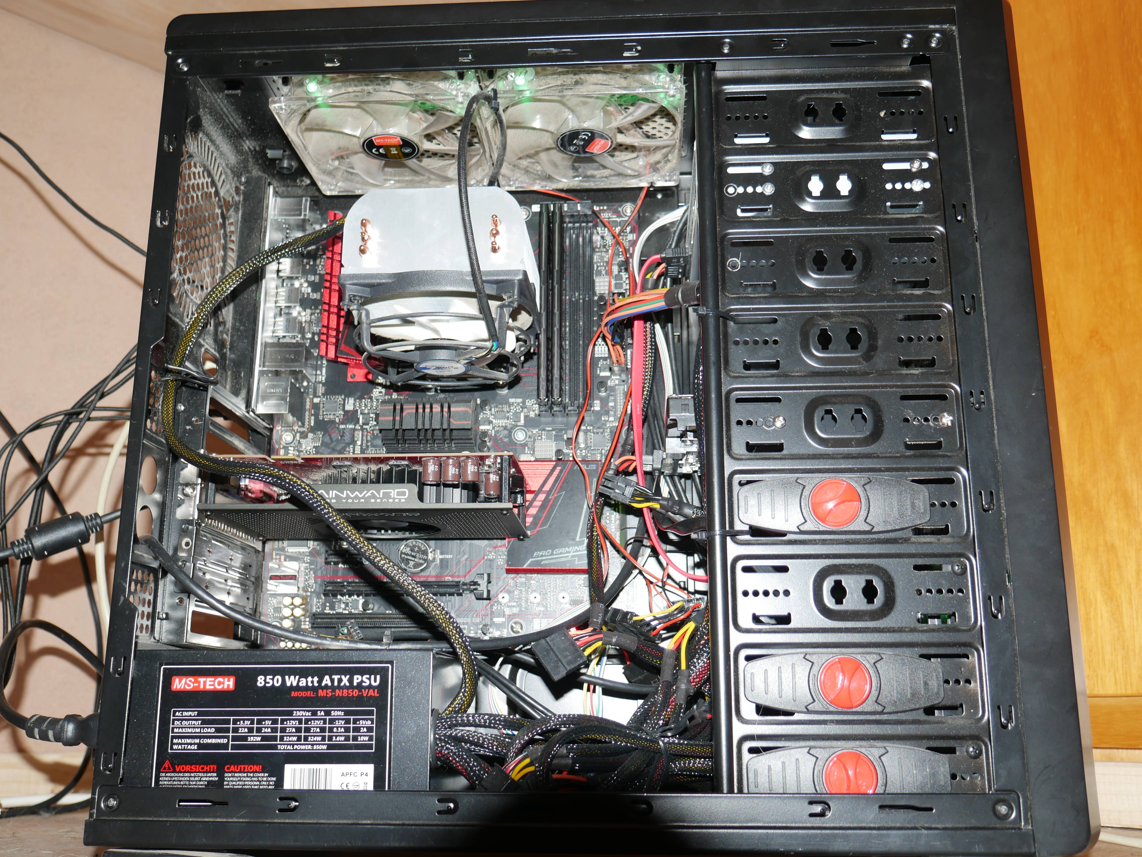

Bevor du einen ausreichend dimensionierten Kühler montiert hast solltest du es ruhig angehen lassen. Der Freezer 7 reicht einfach nicht um deine CPU zu betreiben. Da braucht man nicht lange auf Fehlersuche gehen wenn das noch nicht erledigt ist.

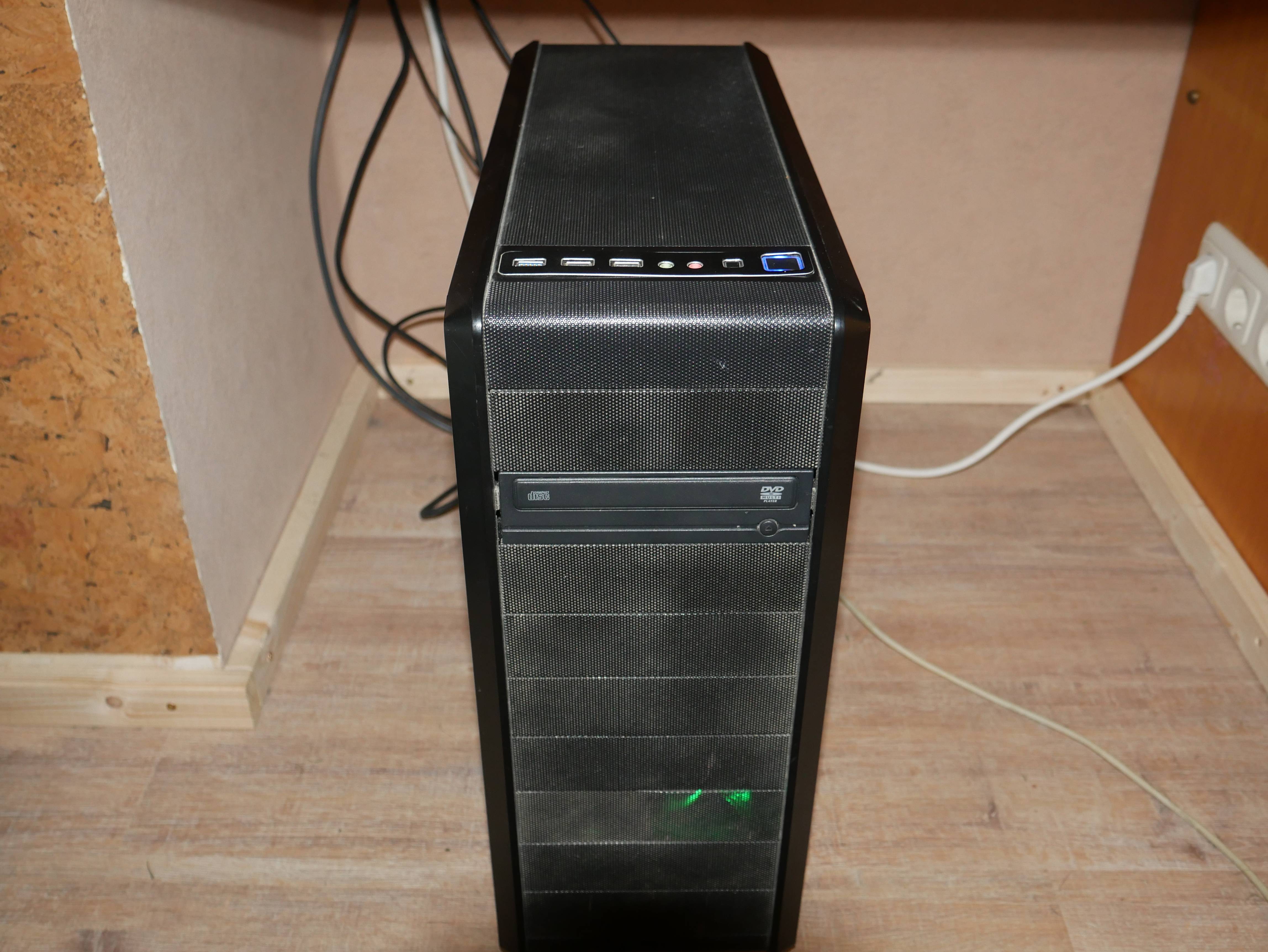

Habe gerade ein Foto gemacht, wo er mir mitten bei´m surfen eingefroren ist... Die Temperaturen sehen doch in Ordnung aus.. Allerdings, während ich meine Kamera gesucht habe und er eingefroren war, bemerkte ich, wie laut der Lüfter wurde und bin dann direkt in´s Bios gegangen dort war er bei über 60 Grad und ist dann aber direkt gesunken! Ich habe natürlich den Kühler bestellt und hoffe, dass er noch diese Woche Samstag kommt!!
http://fs5.directupload.net/images/160623/qsuumty8.jpg (Sorry, dass das Bild irgendwie verdreht ist, hat er bei´m hochladen irgendwie gemacht)
Könnte es noch an was anderem liegen? Ist irgendwas auffällig?
