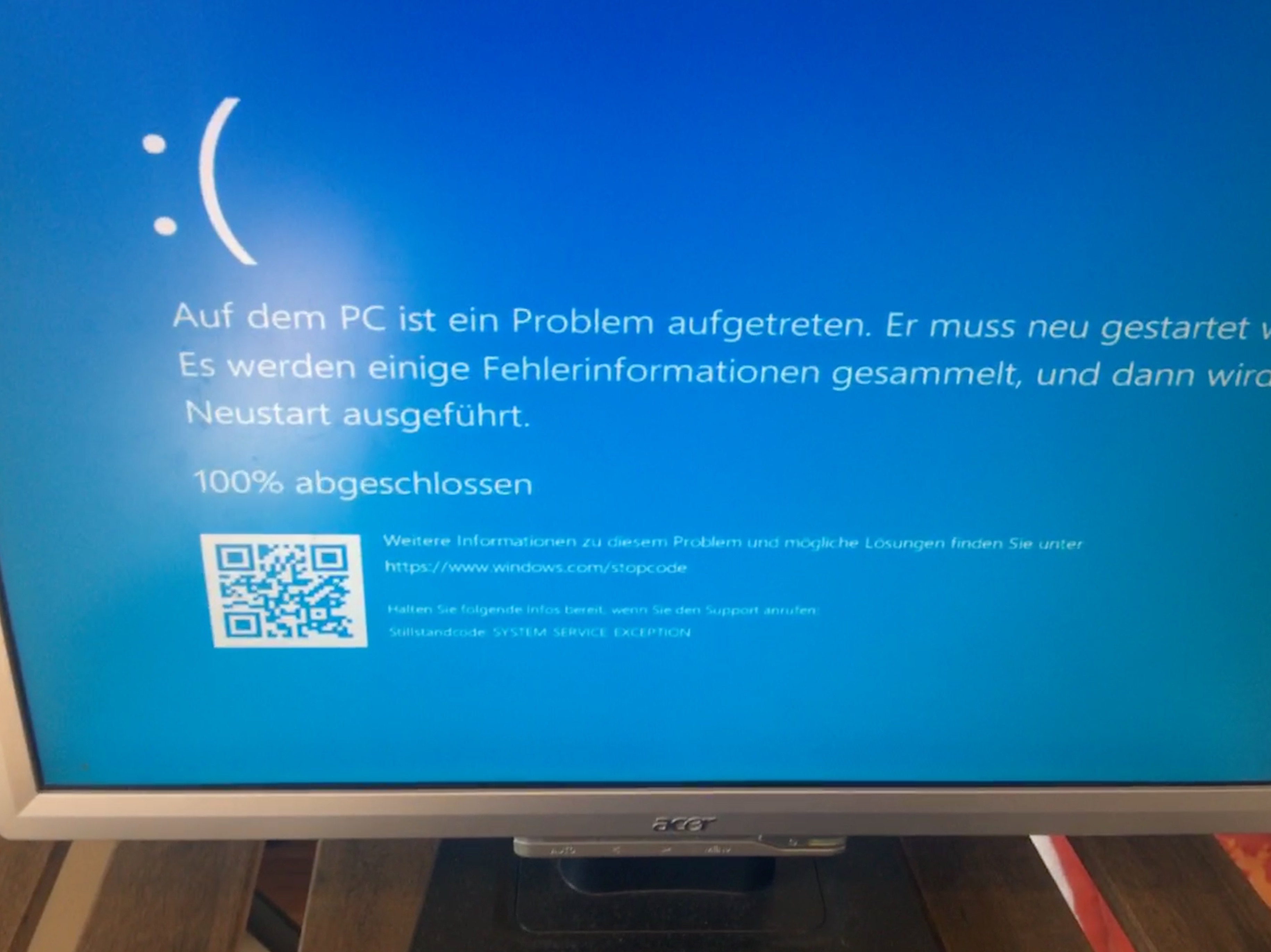

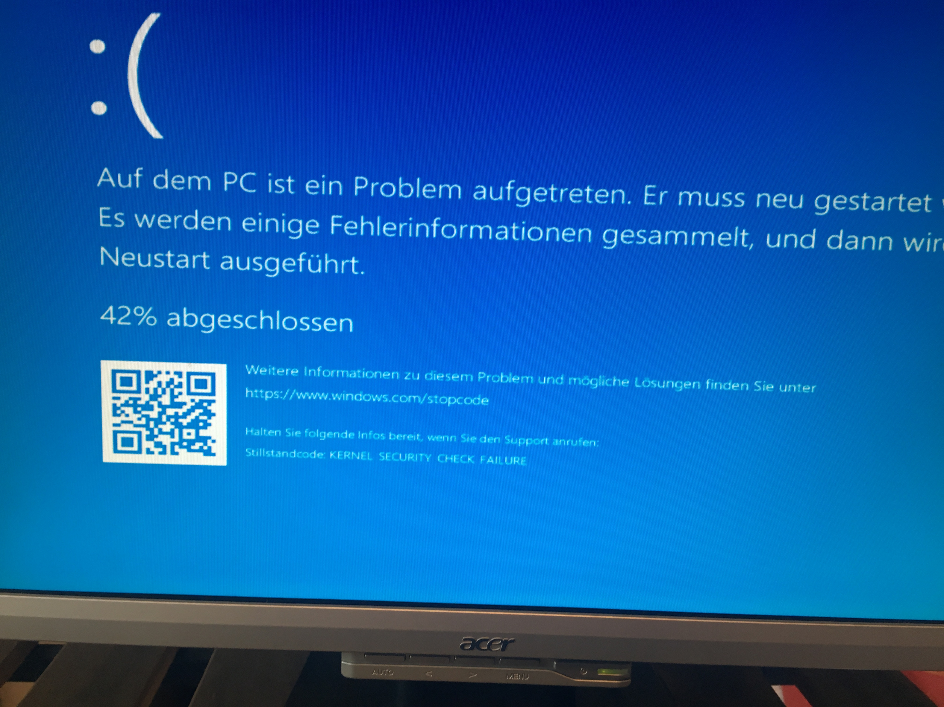

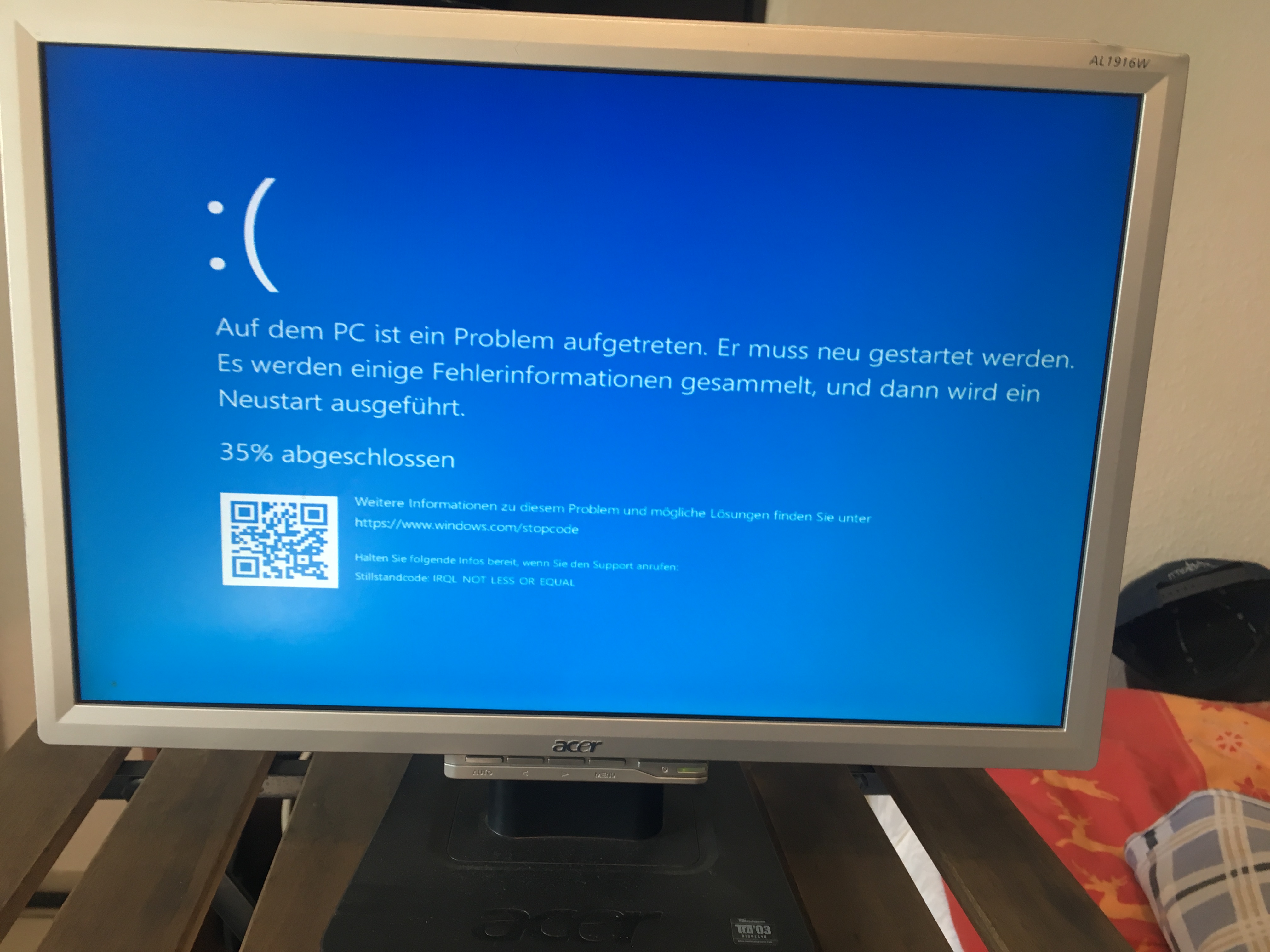

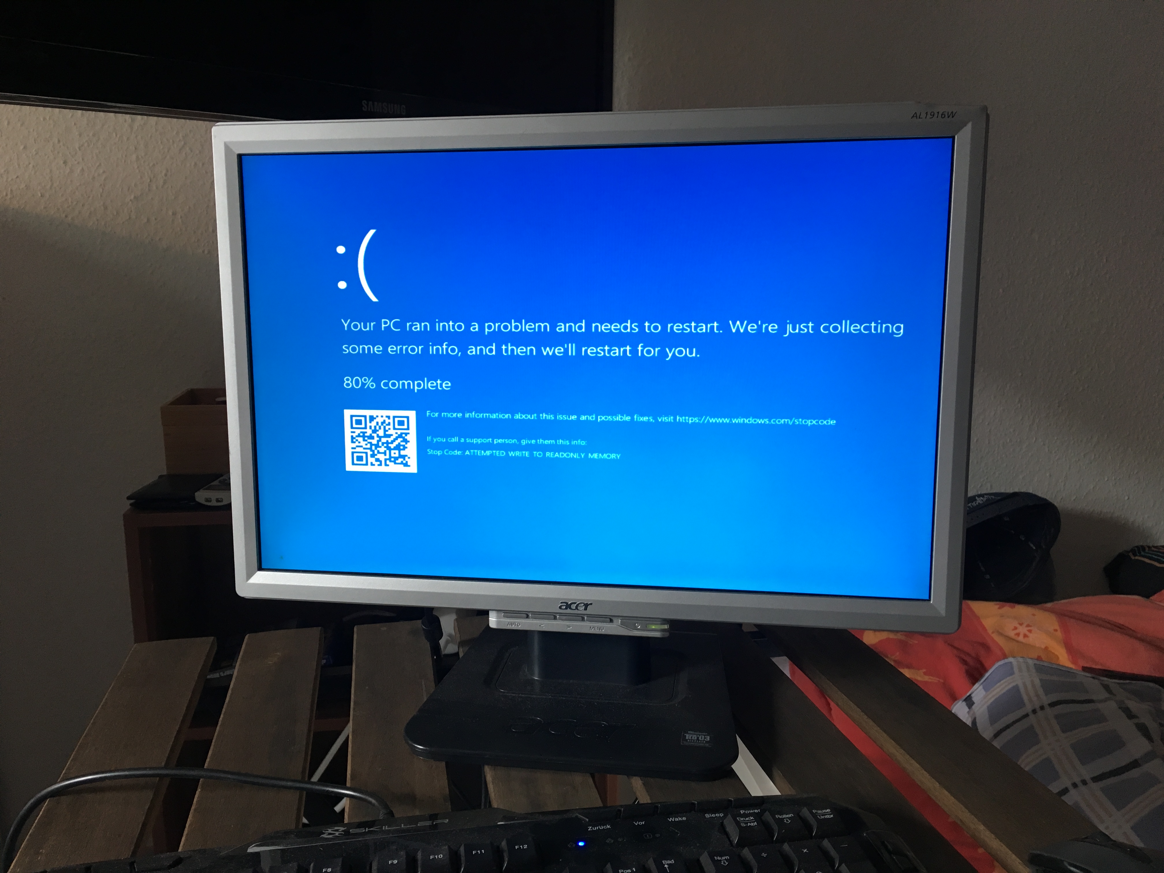

so! ich hab jetzt nochmal geschafft windows auf ne andere SSD zu installieren und dann hab ich das Netzteil noch getauscht :D
im Anhang findet ihr den Best-Of der Bluescreens die ich weiterhin bekomme (ansonsten läuft die kiste aber.. halt so 2min bis ich den Bluescreen bekomme und dann wieder 2min, außer ich muss windows reparieren, dann dauerts länger)
