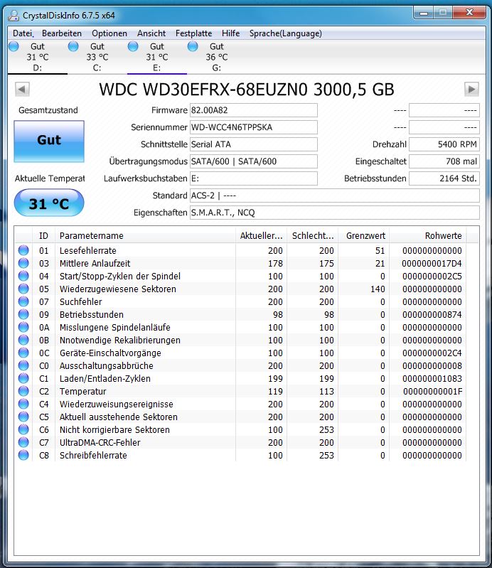

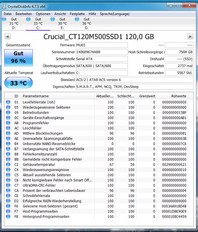

Hier ist meine Windows Festplatte
http://fs5.directupload.net/images/user/160509/ijxypu7g.jpg

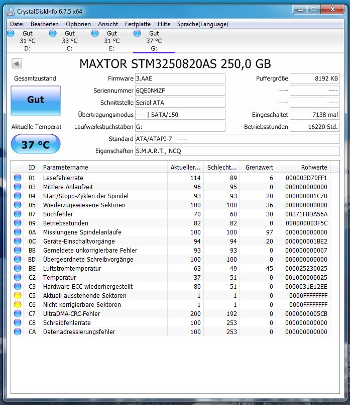

Das ist ein Datengrab, da ist allerlei drin.
http://fs5.directupload.net/images/user/160509/cg3f2ldf.jpg

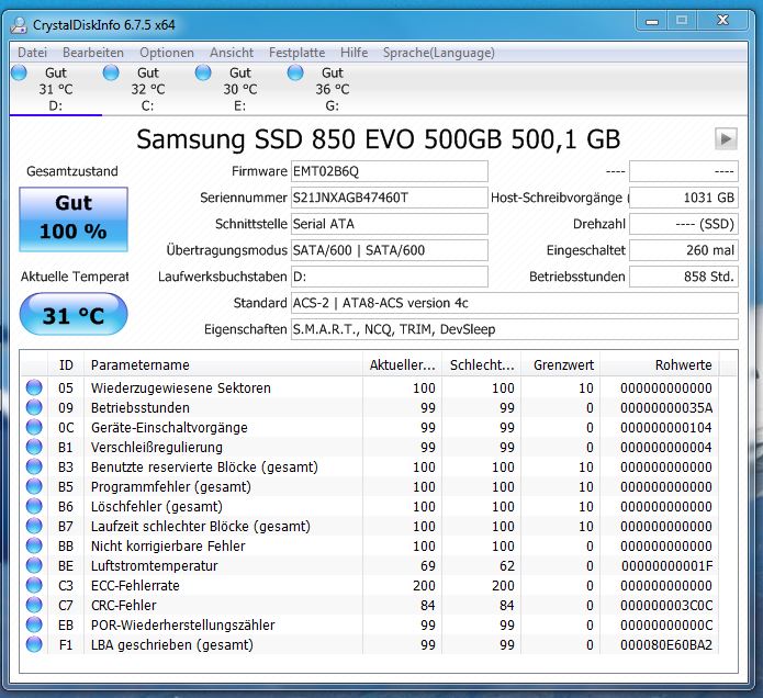

Diese Samsung SSD verschwindet wie oben erwähnt manchmal. Dort sind nur SPiele drin
http://fs5.directupload.net/images/user/160509/6i2efsnn.jpg

Die Samsnung SSD ist relativ neu habe sie erst vor kurzen gekauft, im März oder so.
