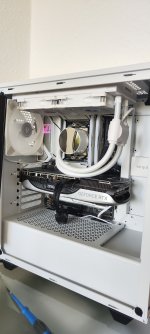

Ja Servus. Heute kamen die restlichen Komponenten und ich habe alles zusammen gebaut. Dann kam der magische Moment des ersten Einschaltens. Und es passierte... nix.
Kurz zur verbauten Hardware:
7800x3d
Asus Prime X670E-Pro WiFi
Lexar DDR5 6400 32GB
2Tb pci-e 4 m2
ZOTAC 4070ti und Seasonic Focus GX-750 sind ca. 5 Monate alt.
Der Prime-Schriftzug auf dem Back-i/o leuchtet in allen erdenklichen Farben, die Fehler-led's auf dem Board zeigen nichts an. Beim drücken des Powerbutton direkt auf dem Board tut sich auch nichts. Das Frontpanel kann es also auch nicht sein. Die cmos-Batterie habe ich sicherheitshalber auch mal gewechselt.
Bin jetzt etwas ratlos. Ist auch nicht der erste PC, den ich zusammen baue.
Hier Mal noch ein Bild der Kiste

Was leuchtet denn wie von den Debug-LEDs (oben rechts in der Ecke...)?
Hast du oben den "EPS" kabel ins mainbord gesteckt. Das sieht man leider nicht.
Dann würde er auch kein murks machen weil keine ausreichende CPU Power versorgung ist. Die 24 Pin ATX power reicht da nicht.

So, habe es jetzt ohne Graka, SSD's und mit nur einem RAM-Riegel probiert und es passiert... nix :nene:
Mal den anderen Ram riegel getestet?
Dann wie die vorredner:innen schon erwähnt haben. Bin ich raus wahr nur so ne Gedanke. (Fehler per ausschlusverfahren vor zu nehmen)
Habe nochmal alles ausgebaut, AIO und CPU raus, alle Anschlüsse geprüft. Wieder soweit zusammen gebaut für einen Test aber leider immer noch nichts.
