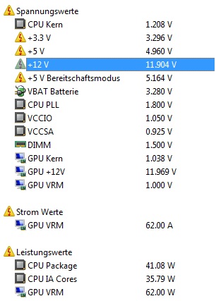

also ich beobachte jetzt mein altes system paar tage. wenn da nix passiert. kann es nur netzteil oder die 980er sein. oder irre ich mich?
Oder irgendeine abstruse andere Geschichte (etwa dass genau dein Mainboard genau die Karte nicht mag), das ist aber extrem unwahrscheinlich. Ich tippe wie gesagt aufs Netzteil aber du kennst ja die PC-Geister... :ka: :-D
Naja wesentlich besser als dein altes ists nicht (wie gesagt viel Watt bedeutet nicht gutes Netzteil, hier kannste dirn paar Modelle ansehen: http://extreme.pcgameshardware.de/n...1060-netzteilliste-ubersicht-2011-2014-a.html, das LEPA ist ein "befriedigendes" NT) aber probieren obs hiolft kannste ja in jedem Fall.
Die Nummer mit Board und Karte ist nichts wo man sich informieren könnte, es ist kein generelles Problem (passiert also auch bei Komponenten die millionenfach zusammen verbaut werden). Ich hatte mal einen ähnlichen Fall mit ner GTX560Ti und einem Gigabyte Z68-Board das einfach nicht zusammen laufen wollte. Jede andere Karte ging problemlos nur diese eine nicht (die lief aber in anderen PCs), warum das so war weiß ich bis heute nicht, mittlerweile ist ne GTX970 in besagtem PC... die läuft^^

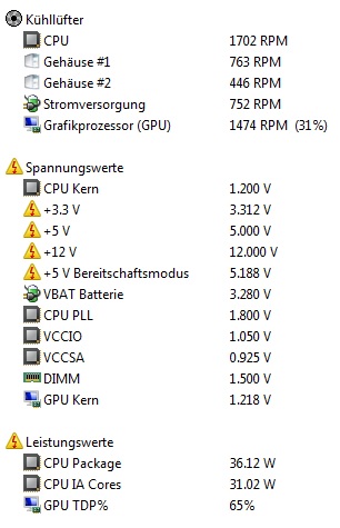

Du meinst dass die +12V Spannung bei der 580 etwas geringer ist?
Das ist normal weil die 580 wesentlich mehr Strom haben will (da siehst du beispielsweise ein Qualitätsmerkmal guter Netzteile, wäre das verwendete netzteil sehr gut würde es den Spannungsausfall komplett kompensieren, erst Recht wenn man noch so weit unter der Maximallast ist ;-)).
Ansonsten sind die Zahlen völlig normal.
